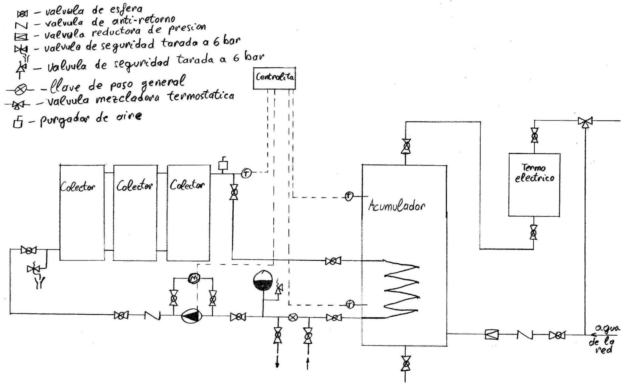

    Hola foreros,
    Os pido ayuda a vosotros para el esquema de mi proyecto.Mis conocimientos de fontaneria son escazos y no estoy seguro con el tema de las valvulas de corte,de seguridad ,anti-retorno.Creo que el esquema esta bien ,pero tengo dudas con el tema de las valvulas si estan bien colocadas.Si algo no esta bien con respeto a la esquema entera por favor decirmelo tambien.Os agredeceria mucho vuestra ayuda.
    Un saludo a todos y gracias.

    Hay te dejo otro ejemplo para que compares...

    Hola MDOSOI,
    Gracias por responder.¿Segun tu archivo necesaria una valvula de seguridad y para el acumulador?

    Todos los elementos de la instalacion(acumulador,captadores,vaso de expansion) aguantan una presion de hasta 10 bar.Y aqui tengo una pregunta:¿Como es mejor tarar las valvulas de seguridad a 6 bar,a 8 bar a 10 bar?¿Estaria bien tarar la valvula de seguridad del vaso de expansion a 8 bar,y la valvula de seguridad de los colectores a 10 bar?No domino muy bien el tema de las valvuleria y os agredeceria mucho vuestra ayuda.
    Gracias.Un saludo.

    Hola MDOSOI,
    No es necesaria.....el esquema es para cogersela con papel de fumar en cuanto a las presiones yo dejo los primarios en instalaciones individuals a 1,5 bares de presión , el vaso de expansión a 2,5 y las válvulas de seguridad creo que a 6 ( vienen taradas así).

    Te planteo un ejemplo:
    supón que tienes un cazo para hervir agua donde le cabe exactamente un litro de agua. Tienes dos posibilidades a elegir: llenar el cazo con 3/4 de litro o llenarlo con 1,5 litros. ¿Con cuál de las dos opciones te quedas?

    Gracias MDSOI y xavimarin por contestar.
    Xavimarin-entiendo tu ejemplo.Gracias.
    Otra vez gracias por contestar.Un saludo.
