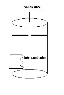

    Hola, 3angel3, es cierto que el CTE y el RITE prevalecen sobre el PCT del IDAE.
    Entonces he cogido el CTE y esto es lo que dice:
    Apartado 3.3.3.2 pto 4
    No se permite la conexión de un sistema de generación auxiliar en el acumulador solar, ya que esto
    puede suponer una disminución de las posibilidades de la instalación solar para proporcionar las
    prestaciones energéticas que se pretenden obtener con este tipo de instalaciones. Para los equipos
    de instalaciones solares que vengan preparados de fábrica para albergar un sistema auxiliar
    eléctrico, se deberá anular esta posibilidad de forma permanente, mediante sellado irreversible u
    otro medio.
    Apartado 3.3.6 pto 2
    Queda prohibido el uso de sistemas de energía convencional auxiliar en el circuito primario de
    captadores.
    Queda claro que no cumple la normativa del CTE DB-HE4, poner una resistencia eléctrica en el acumulador solar.
    Pero me inquieta lo que indica el PCT así que he supuesto que el IDAE admite instalar una resistencia en aquellos acumuladores que tengan una estratificación 'mejorada'. Me refiero a estos que son dos depósitos independientes dentro de uno solo o algo como una barrera horizontal que separa la parte inferior (solar) y una parte superior (donde podría ir la resistencia) y esa barrera es la que dice el IDAE que debe ser de 10cm mínimo y ahí es donde pueden entrar uno que puede considerarse ''caso especial'' del IDAE: ACS + Calefacción usando un sólo acumulador con apoyo eléctrico...
    No he vuelto a encontrar info ni ningun dibujo en ningun catálogo, y es que un día ví uno como el que he dibujado (imagen adjuntada-lo menos cutre que he podido con el paint), ahora no recuerdo dónde ni lo he vuelto a encontrar y es muy probable que fuese de un fabricante extranjero...
    En conclusión: No instalar ningun sistema de energía convencional en el primario ni en el acumulador solar y así aseguramos un suministro solar total, independiente y medible.
    Espero no haber 'acabao' liando más la perdiz...
