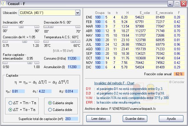

    Tomando los 11200 litros del depósito como consumo diario, puedes cambiar la proporción V/A, añadiendo o quitando captadores.
    Por tanto no veo el obstáculo, pues ahi ya puedes jugar con el nº de captadores. Te pongo lo que me ha dado a mi con Censol-F y 100 captadores (http://www.fotovoltaica.com/fchart.zip)
    El captador es el WagnerSolar EURO C32 RH de 2.03 m2 de superficie de apertura.
    Si por ejemplo escoges un captador con peor curva, añadele captadores al sistema o viceversa.
    Espero que te sirva.
    Miniaturas adjuntadas Miniaturas adjuntadas Acumulador de Inercia-11200litros-100captadores.jpg

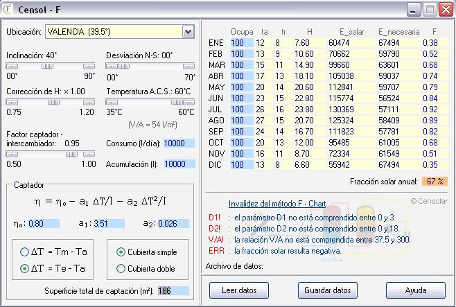

    A ver, yo creo que algún dato que utilizas no es el correcto. Algo está mal. Para empezar, estás, creo, metiendole la función lineal de 1er grado al F-chart, y éste utiliza la función cuadrática.
    Y los datos que utilizas no son los correctos, por ejemplo en los captadores de Promasol.
    Revisa este hilo: http://www.solarweb.net/forosolar/so...io-barata.html que en uno de los Post hay un link a una tabla excel con datos de rendimiento de captadores homologados.
    Luego, con el f-chart, he puesto los datos de 10000 litros de acumulador, el rendiemiento del promasol titanio v-1 k y con 100 captadores (186 m2) me sale que cumple CTE con una fracción solar del 67% (acumulando a 60º, que acumulando a 50º sale 79%). Te adjunto imagen de mi f-chart.
    Cómo dice Luis_76, tendrías que darnos más datos porque aquí algo falla.
    También prueba a usar otro software por si acaso...
    Saludos y suerte
    Miniaturas adjuntadas Miniaturas adjuntadas Acumulador de Inercia-f-chart_1.jpg

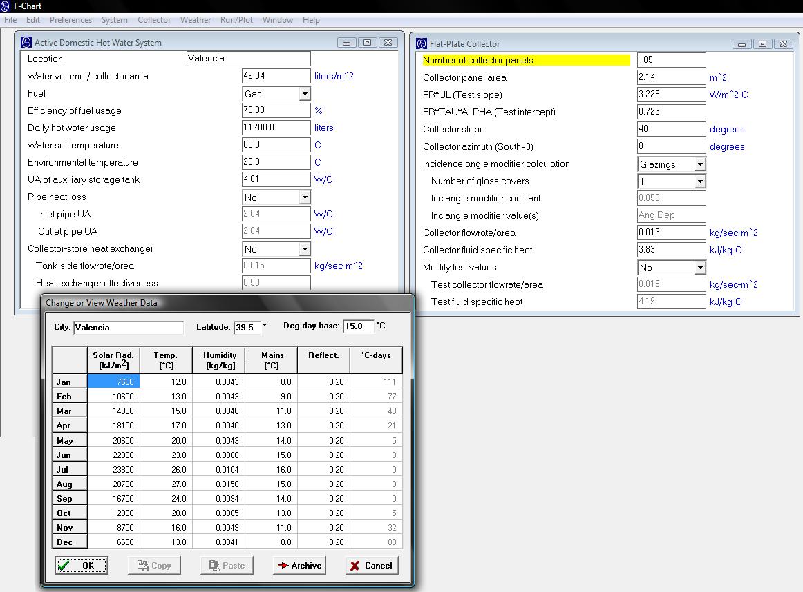

    os dejo una imagen con los datos que estoy introduciento en f-chart (por ejemplo para el que creo que voy a elegir, el solaria 2.8 al s8 de fagor).
    Con ese colector me cumple con 77 colectores (relación V/A = 56.38) y un aporte solar f=0,705 para inclinaciones entre 34 y 39º. De los 6 de fagor es el único que me cumple!
    Igual no nos da los mismos resultados porque no estamos usando la misma versión del programa, yo no introduzco la ecuación cuadrática, sino la lineal, echadle un vistazo!
    Un saludo y gracias!
    Miniaturas adjuntadas Miniaturas adjuntadas Acumulador de Inercia-fchart.jpg
