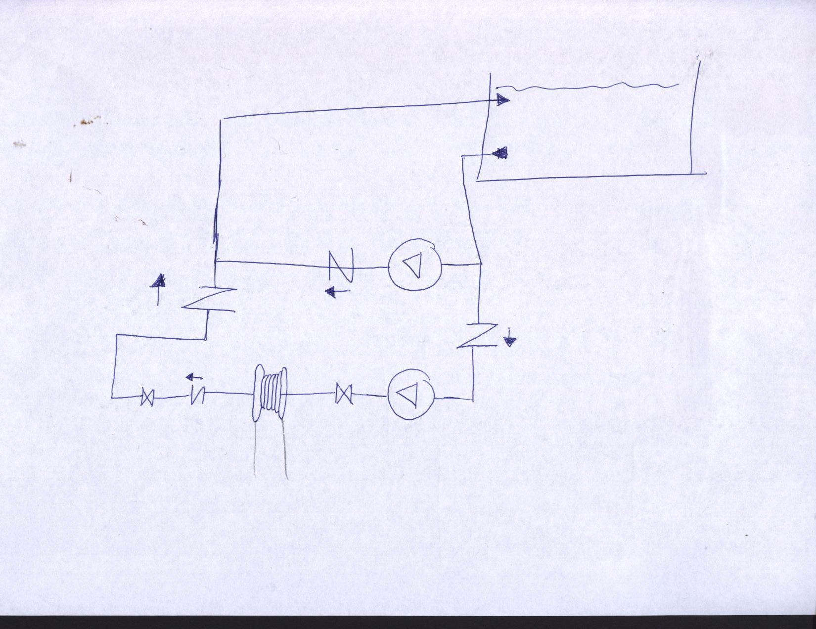

    Quiero echar una mano a un conocido. Me ha mostrado un esquema de una instalacion solar para piscina y me dice que tiene el problema de que una vez llena la instalación, se le vacía en la piscina y no hace la recirculación.
    Me comenta que las bombas estan bien dimensionadas, y que incluso cerrando la válvula de la parte inferior (inutilizando esa bomba, cerrando esa parte del circuito). Le pasa lo mismo en la parte superior del circuito.
    A mi, sin saber mucho más del circuito, y si me dice él que los elementos estan bien instalados y las bombas bien diseñadas, me parece que le tiene que hacer mal la recogida del agua de la piscina. X simple lógica.
    Puede ser un problema de que la recogida sea lateral en vez de por la parte inferior? No debería, pq no deberia coger mas que agua, pero ya no se q pensar.
    Un saludo y gracias a todos.

    Hola, no se si será el caso porque veo bastantes antiretorno, pero en una ocasión me pasó algo parecido.
    La llave de mando del filtro de piscina no hacía un buen sellado y al arrancar la bomba del solar parte lo impulsaba a piscina y parte se derivaba por tener menor perdida al filtro por no tener antiretorno y terminaba en el vaciado.
    ¿La antiretorno de la bomba de depuración está antes o después del filtro?

    Muchas gracias por tu ayuda.
    Creo que lo de derivar al vaciado no es el problema. Ya que el usuario tiene q llenar la instalación, pone en marcha las bombas, y todo deriva a piscina. Y tiene q volvber a llenar pq no hace el retorno ni la circulación bien.
    Vamos, que cada vez tiene mas agua en la piscina de las veces que va llenando.
    No se dnd tiene la bomba, si antes o despues del filtro, se lo consultaré.
    Alguna idea más?

    Hola, ¿Con qué frecuencia debe rellenar la piscina? porque si no se va por el vaciado de alguna manera, ¿donde termina ese agua?

    Es es a lo q me refería. Él hace el llenado de la instalacion, pone en marcha la bomba, y todo ese agua va a aparar a la piscina, pero no hace la recogida de agua de la piscina, para pasar x el intercambiador y volver a la piscina.
    Direccion instalacion - piscina : SI
    Direccion piscina intercambiador: NO

    Mmmm vale vale... se me ocurre que cuando las dos bombas estén trabajando a la vez pueda haber problemas por la diferencia de potencias de las mismas, aunque no se si tiene mucho sentido porque estoy un poco dormido...
    Cuando arranca solo la solar ¿le pasa lo mismo? que raro...
