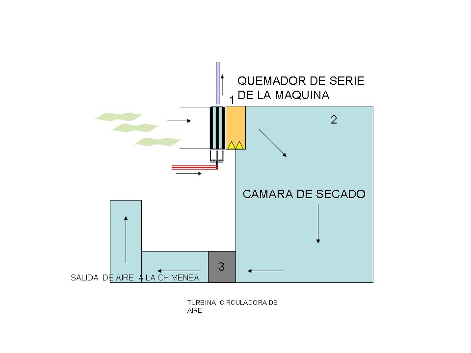

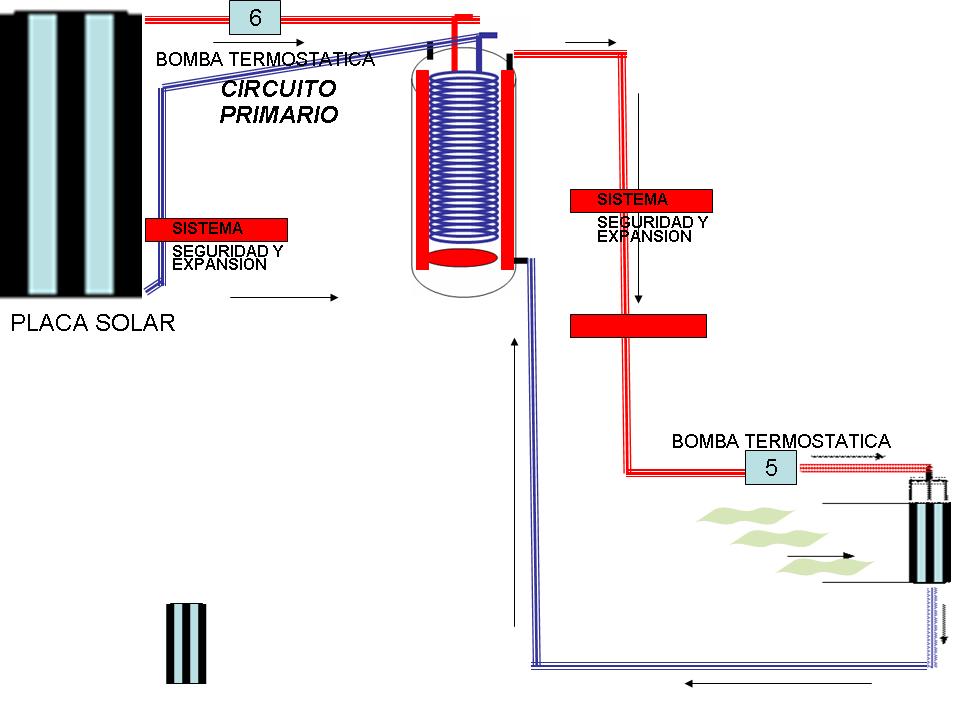

    He abierto un tema en el foro que cre que tiene ve ver con lo que estais tratando, o algo similar. Te invito a que le eches un vistazo al tema, y aqui te adjunto alguns borradores que hice para ordenar las ideas. pero se que le faltan muchos flecos.
    este es un soistema que quiero montar en el momento que pueda economicamente, siempre contemplando condiciones de seguridad, facil uso, y habiendo utilizado materiales reciclados.
    Miniaturas adjuntadas Miniaturas adjuntadas Calefacción solar por aire-sistema-secado-ecologico.jpg   Calefacción solar por aire-flujos-aire-maquina-secadora.jpg

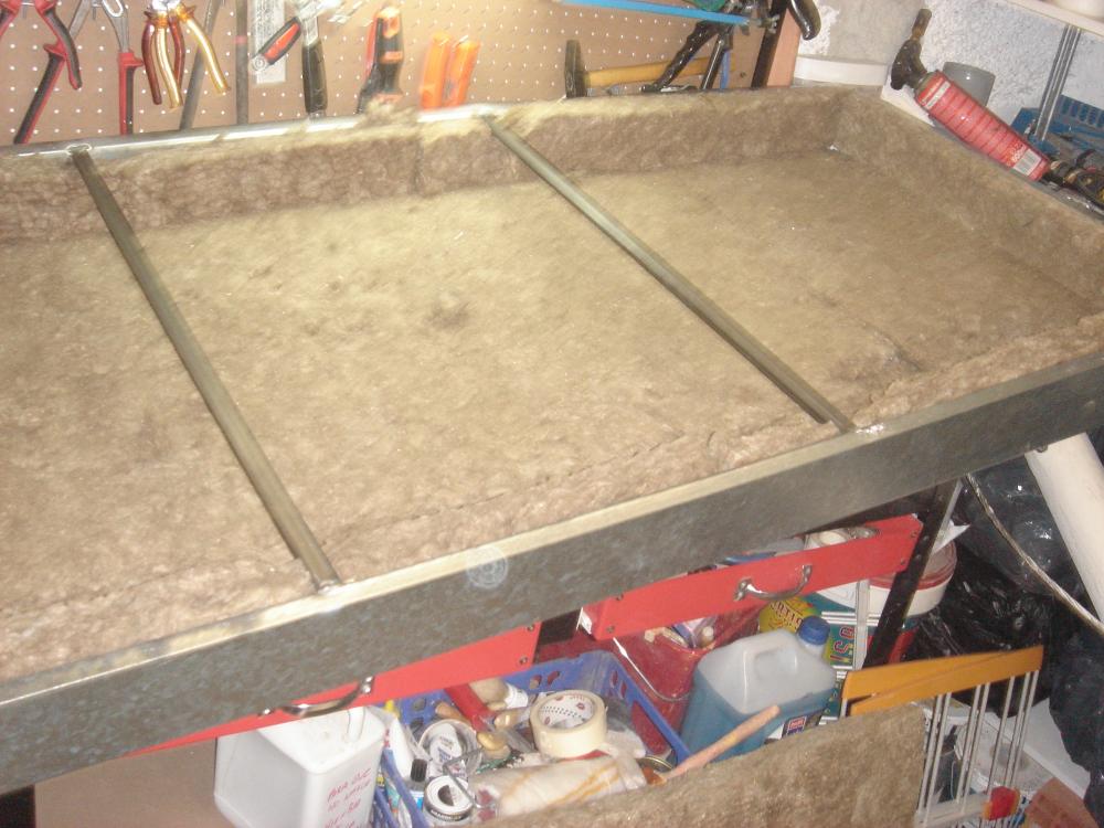

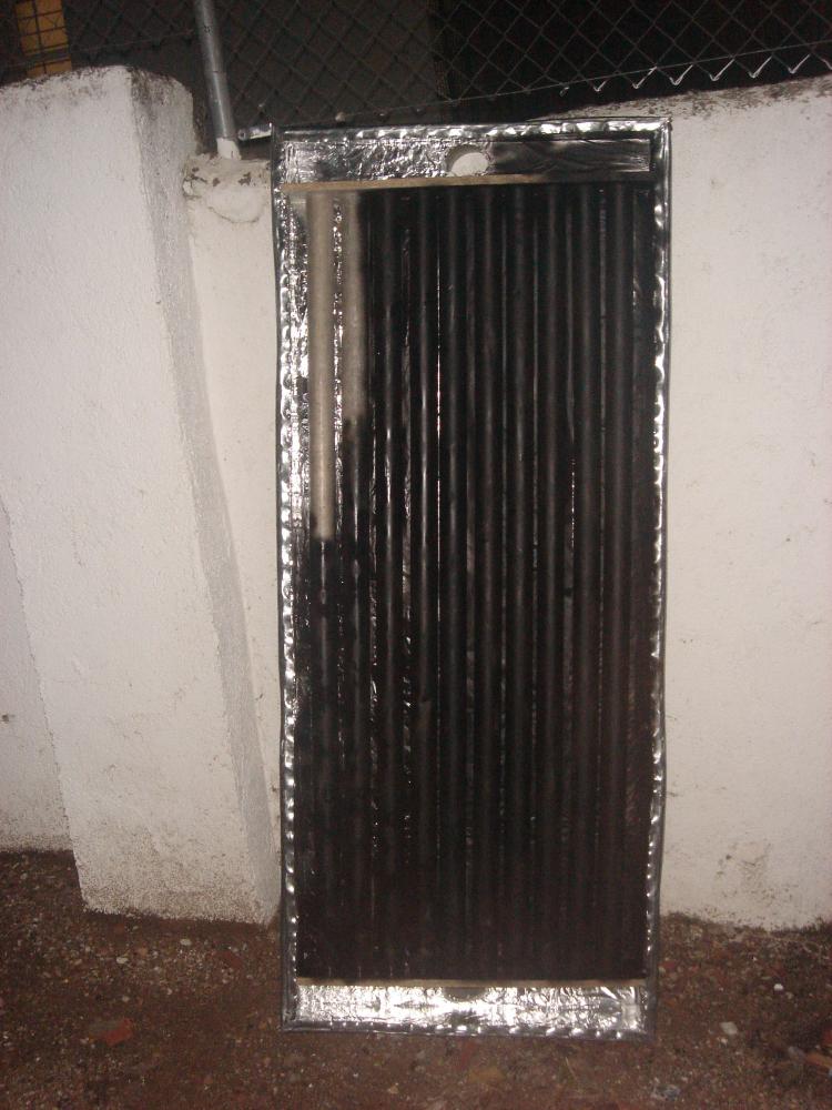

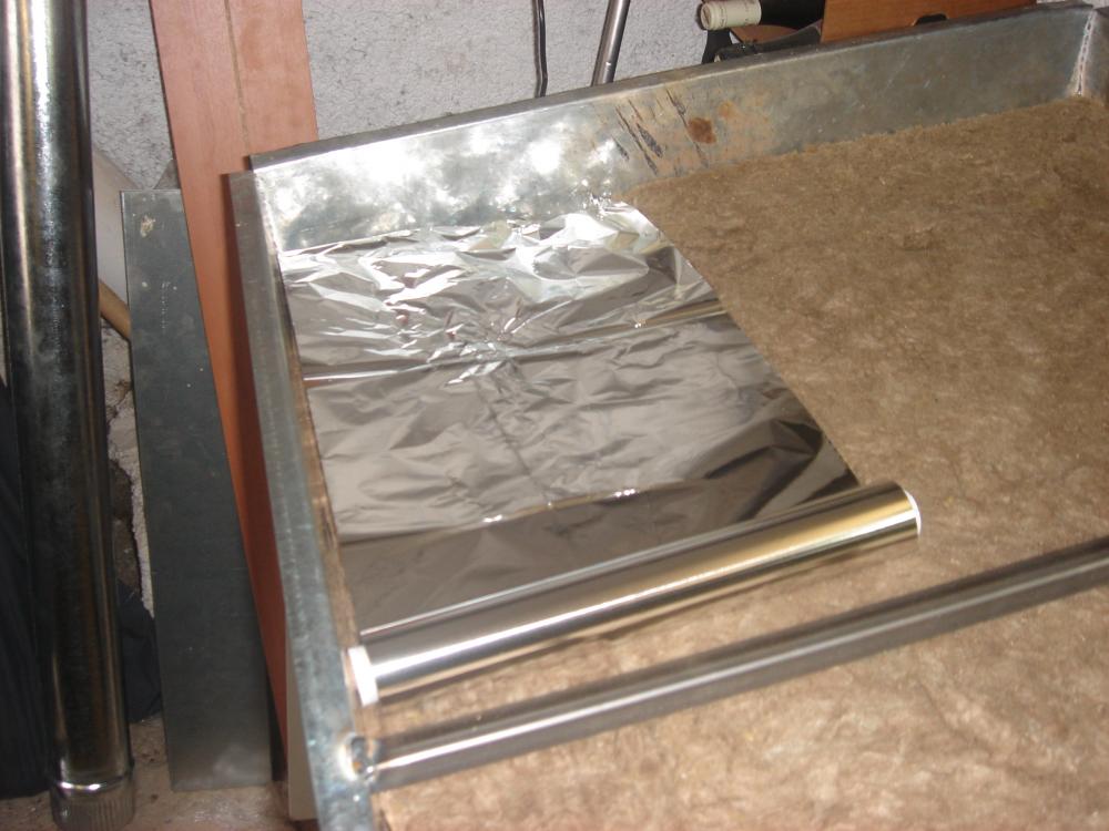

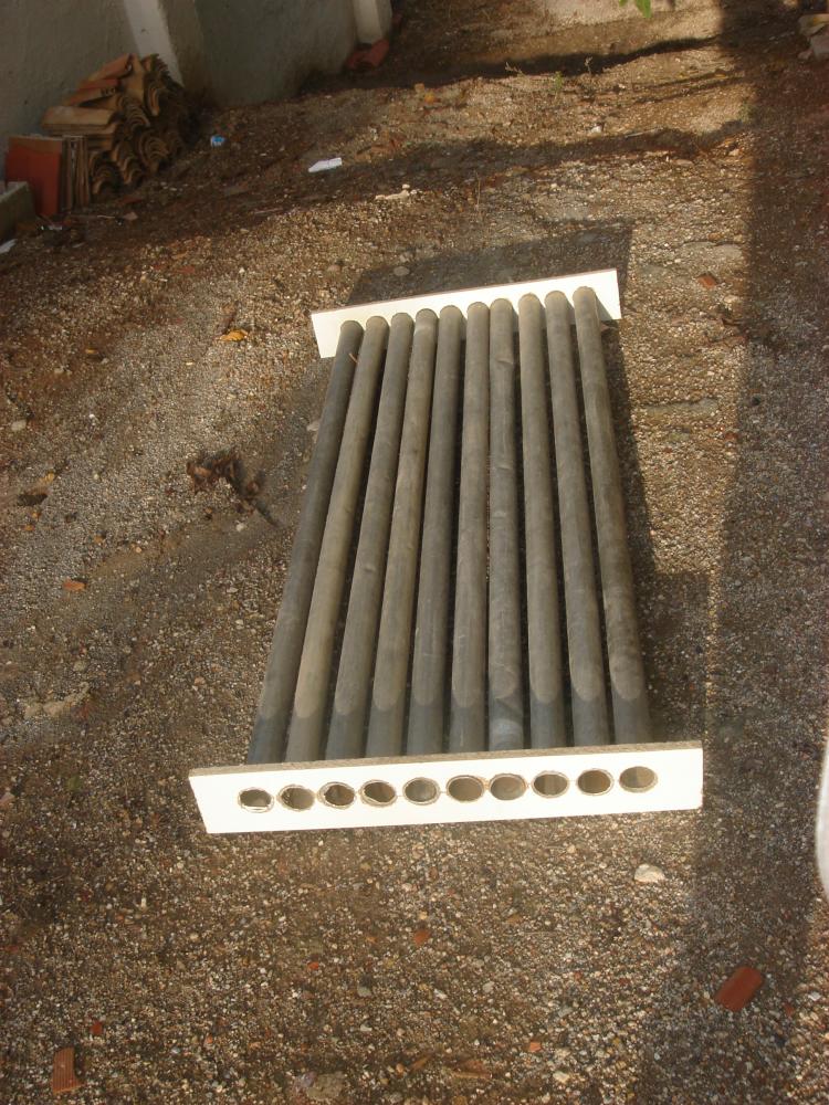

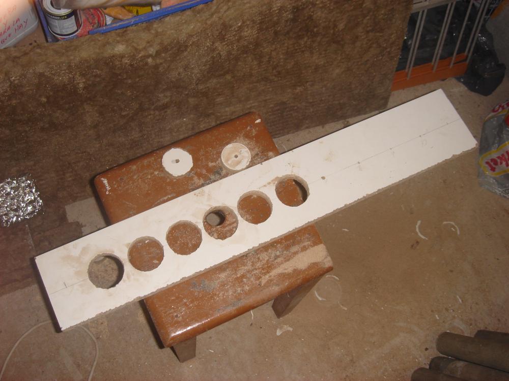

    Nueva entrega:
    PINTANDO LOS COLECTORES
    Proseguimos con la construcción, tras haber hecho los cálculos de volumen de aire que ha de mover el futuro ventilador o extractor.
    Se retiran los paneles de lana de roca y se sella bien toda la caja con algún tipo de silicona que aguante bien el calor.
    La empleada resiste los 120º, según el fabricante, aunque nunca se va a llegar a esa temperatura, ya que por encima estara la capa aislante de lana de roca.
    Posteriormente, se le dan un par de capas de imprimación a todo el cajón. Aquí se ha utilizado una que se diluye en agua y apenas huele.
    Por la parte trasera no le hemos aplicado nada. Dejamos la elección para más adelante, pues no está claro si se le instalará un tejadillo para evitar el agua de lluvia, que es lo que más puede deteriorar el mdf de la trasera.
    Posteriormente, tras el secado de un día o más, se pinta de negro sobre la zona imprimada, ya con pintura normal. El acabado fino (lijar y otra capa de pintura negra, lo dejaremos para más adelante.
    Aplicamos cinta de aluminio (confiamos en que aguantará las altas temperaturas que se alcanzarán en el interior del colector) por todos los bordes de unión de las placas de lana de vidrio y entre éstas y los laterales del colector, como se puede ver en la foto.
    Esto ya va pareciendo otra cosa...

    Vamos siguiendo tu proyecto con fruiccion ¿Piensas colocar lana de roca aislante en los laterales? ¿Qué ventajas e inconvenientes tendria el colocarla?

    Pues me alegro, jeje...
    si te fijas en la última foto, hay lana de roca en el lateral inferior, forrada en su contorno con cinta de aluminio adhesiva. También la pondré en el superior. En el resto de laterales estoy pensándolo, no sé si merecerá la pena, al menos en su disposición actual, ya que los dos paneles iran continuos y en contacto uno con otro. Por tanto queda solo un lateral por colector, el iquierdo de uno y el derecho del otro. Como tambien va el marco de la pantalla absorbedora, pues no lo tengo seguro. Seguro que sí, porque siempre hay tiempo, pero vamos, que no me preocupa mucho porque no creo que se pierda mucho por ahí. Me precocupa más la instalación del marco de aluminio y el policarbonato, y la elección del ventilador y el tamaño de los conductos de aire, que veremos en los próximos días...

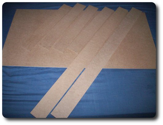

    Buenas,

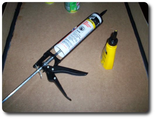

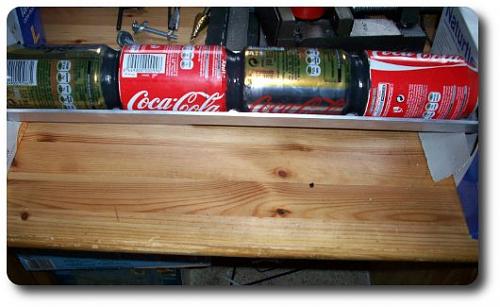

    Uno más que se apunta a los colectores de aire basados en "latas de aluminio de 33cl", aprovechando de esta manera las horas solares en Barcelona.
    Os adjunto algunas fotos de como va mi proyecto, tan solo he empezado asi que poco hay...
    Montando la caja con Aglomerado de 5mm (así no pesa) de dimensiones 100cm x 55cm
    Las juntas están encoladas con cola blanca y selladas con silicona cemento para altas temperaturas.
    Seguimos haciendo agujeros en las latas...
    .. y lavándolas con agua caliente y jabón.
    Mientas, estoy esperando que me llegue el policarbonato y el aislante... que ganas tengo Espero que "no me machaqueís" mucho, que es mi primera prueba para calentar una habitación.
    La información del día a dia de como va en mi blog: The Time & Life: calefacción
    Salu2
    Miniaturas adjuntadas Miniaturas adjuntadas Calefacción solar por aire-colector2011110602.jpg   Calefacción solar por aire-colector2011110604.jpg
    Ricard
    [Barcelona]

    Una pregunta Ricard ¿como has sujetado la lata en su parte inferior para perforarla con el taladro ? Gracias y adelante.
    Hola:
    Para tener una opción más, yo usé unos guantes de cristalero, pues no se calentaban tanto como los de piel y evitaba que la lata girara al taladrarla.
    Lo que parece que usa es una broca de corona de unos 50-60 mm, puesta al revés.
    Me parece un poco "endeble" el mdf de 5mm pues los cantos son muy pequeños para el encolado y para darle la rigidez suficiente al cajón.
    Cubrid bien la cola de carpintero porque hay algunas que con la humedad-agua se reblandecen y se despegan. Y el mdf con la humedad se hincha.

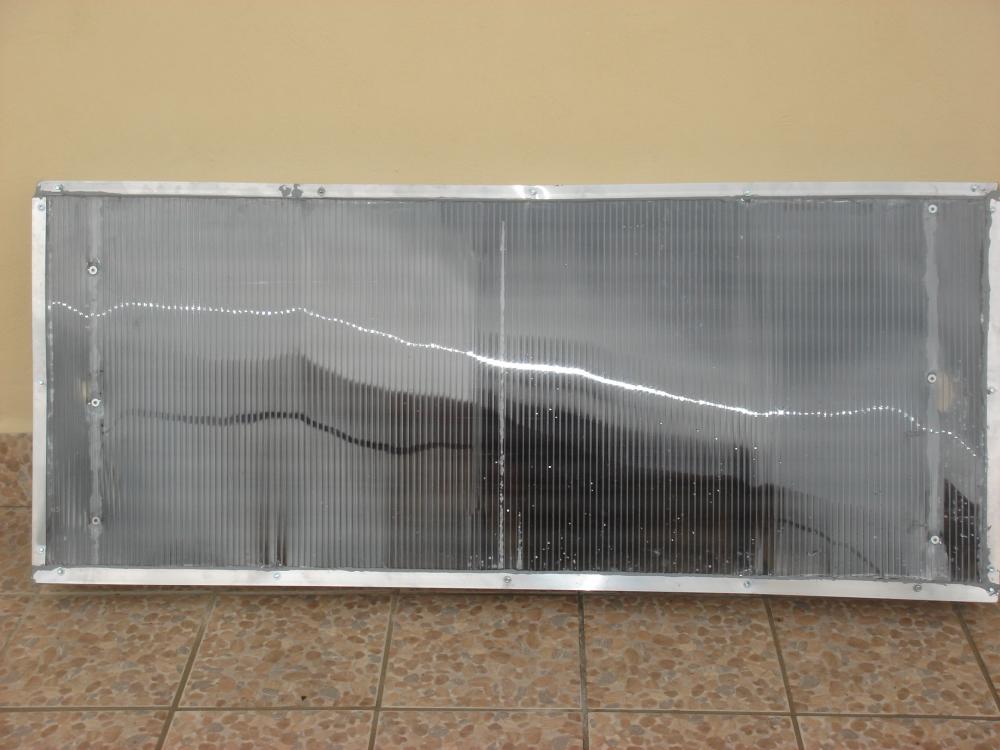

    hola chicos, ya que he terminado mi proyecto ( aunque no me ha salido como quería, pero bueno) os presentaré unas fotos para que veais y sobre todo que opineis, (no rajeis mucho por favor).
    El problema que he tenido es que he echo el cajon con chapa galvanizada (pesa poco y barata) y todo de una pieza, pero como podeís ver en las primeras imágenes le he puesto una pequeña solapa hacía la parte de fuera del cajón, con la intención de que fuese apoyado el policarbonato, pero, después de hacerla, me he arrepentido y la he intentado meter esta solapa hacia dentro del cajón, po lo que ya no se ha quedado parejo.
    Para evitar que me pase como al amigo SOUNDMULLER (se le ha doblado el policarbonato) le he soldado al cajon dos tubos de hierro en mitad de cajon, para que no se venza.
    Los espacios del cajon donde se concerntra el aire de entrada y de salida, no los he tapado, ya que creo que si no los tapo el sol, tambien calentará estos espacios y dará mas calor.
    He cerrado el cajón con angulos de alumino que tenía por casa, pero como donde debe apoyar no estba muy regular, no los he podido poner con precision, por lo que he cerrado los huecos con silicona anticalórica.
    En la parte trasera del cajón le he soldado dos tubos que he fabricado yo mismo con un diámetro algo menor de 100mm para que sobre este, entre el tubo de 100 que entra en la pared.
    El policarbonato lo he sujetado, con tornillos rosca chapa, los cuales cogen los angulos,el policarbonato y la pestaña del cajon, a todos ellos imprendados en silicona anticalórica.
    En cuanto al cajón, yo tengo un amigete que tiene un taller de hierros y tiene una máquina que dobla la chapa, pero si no conoceis a nadie, os lo pueden hacer por unos 15-20 euros, y sale de una pieza. La chapa me ha costado 22 euros.
    Como ya os dije antes, estoy en fase de pruebas, pero el otro día le puse junto a la entrada de aire del colector un ventilador de cocina de 190m/h y en la salidad de aire puse un termómetro, y esta marcaba el maximo, en15 segundos, siendo este 60ºC
    Miniaturas adjuntadas Miniaturas adjuntadas Calefacción solar por aire-tubos-aluminio-riego.jpg   Calefacción solar por aire-cajon-lana-roca.jpg
    Calefacción solar por aire-haciendo-agujeros.jpg   Calefacción solar por aire-colocacion-tubos.jpg
    Calefacción solar por aire-pintando-anticalorica.jpg   Calefacción solar por aire-papel-aluminio.jpg

    he visto las fotos del amigo aicanduit, y la verdad, es que te ha quedado muy bien ENHORABUENA.
    En realidad, así me tenía que quedar a mi, si no fuera por la dichosa pestaña.

    Cita Iniciado por Soundmuller Ver mensaje
    Hola:
    Ínimo a todos los HUMitas.
    Soundmuller
    Lo de la broca justo como dices, una broca alrevés, ya que si la fijaba en la abrazadera se hundia la lata (lo que ahorran los condenados con las latas.. cada vez más finas).
    La idea del mdf es añadir una capa de aislante (aqui la novedad, una alfombrilla de camping de polyetileno aislante de calor que de casi 2 metros por algo mas de medio metro y están tiradas de precio) y despues pondré otra capa de madera (supongo que ed 8 a 10mm de grosor para hacer un sandwitch y así sea aislante y más robusto.
    A ver que tal...
    Ricard
    [Barcelona]

    Seguimos, ya queda menos. Este finde no he podido hacer la prueba que esperaba. Ya hay uno de los colectores a falta de pintado y cierre de la cubierta...
    Colector Solar de Aire. Refuerzos de la cubierta y bocas del aire.
    Buenas de nuevo.
    Sigo progresando poco a poco con los colectores solares de aire. Tras el post de hoy, uno de ellos se encontrará casi operativo para poder hacer pruebas en breve, a falta de atornillar la cubierta.
    En este paso lo que se ha hecho ha sido colocar unos nervios que impedirán que la cubierta de policarbonato se combe hacia el interior, en caso de succión del ventilador, o hacia fuera, en caso de impulsión. En principio la elección entre succión e impulsión queda determinada por la ventaja que presenta la primera precisamente sobre la cubierta. Si succionamos el aire, atraeremos la cubierta hacia el cajón, permitiendo un acoplamiento mayor en los laterales, con lo que será más difícil que se escape aire.
    Como decía, se han instalado unos nervios formados por tubo de conductos eléctricos, de acero inoxidable. Como cada tubo lo venden de longitud 3m, se han empleado 2 tubos y por tanto 3 nervios de refuerzo por colector. Su sujección al marco del absorbedor es por medio de cinta perforada, como se puede observar en las fotos.
    También se puede observar como se ha tenido que suplementar con tacos de madera la colocación de estos refuerzos, debido a la inclinación que debe presentar el absorbedor para un mejor intercambio de calor entre el mismo y el aire. Como vemos, los refuerzos se han instalado sobre el propio absorbedor Recordemos que esto facilita tareas de limpieza y también la posible conversión del colector de aire a colector de agua en un futuro.
    Debido a esta función de soporte, tambien se han tenido que colocar unos tacos de madera por el interior de los laterales del colector, para evitar que el absorbedor venza hacia atrás y cumpla su función manteniendo la cubierta bien recta.
    Como vemos, el conjunto se puede extraer fácilmente dejando solo el cajon del colector:
    Por último, se ha realizado una pieza especial para cada uno de los orificios para el aire. Se trata de un acople rectangular para colocar los tubos. Su interior tiene la medida estandar de 90x180 mm, que es la que resulta de convertir a rectángulo un círculo de 150 mm de diámetro.
    Este primer colector tomará el aire por la boca inferior, subirá caliente y pasará por la segunda boca hasta el segundo colector. El segundo colector tendrá la boca de entrada en la parte superior, el aire viajará hacia abajo saliendo por la boca inferior hasta el interior de la casa.
