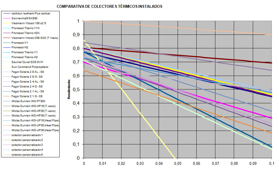

    Hola me podriais decir cual de estos dos colectores es mejor teniendo que obtener el agua a 60ºC
    A- 0.88-7.2(tºm-tºa)/l
    B- 0.67-3.1(tºm-tºa)/l
    Y si me pudieseis explicar como lo habeis resuelto, gracias anticipadas

    Hola Vegio
    Debes de dar valores a cada una de las ecuaciones de rendimiento tanto de irradiación (por ejemplo de 800 o 100 W/m2); como de temperatura media de acumulación (60 º), además de temperatura ambiente.
    Te darás cuenta de que los dos captadores a la temperatura de acumulación de 60º (que es bastante alta), poseen un rendimiento bastante bajo.
    Si pruebas con 35 º- 45 º- 60 º y 80º observarás que el rendimiento del captador B para temperaturas altas es mejor que el A.

    Cita Iniciado por jvd Ver mensaje
    Hola Vegio
    tomo la buena explicación de JVD y expongo lo que él redacta. Con este gráfico puedes responder a tu pregunta, Vegio.

    Vegio, ...el primer termino de la equación de rendimiento de los colectores solares térmicos (0,88 i 0,67) representa el rendimiento optico (reflexión i absorción de la cubierta de cristal del captador i reflexión de la superficie captadora del colector)
    ...el segundo termino (7,2 i 3,1) indica el rendimiento térmico del colector (perdidas por convección y radiación del colector).
    El colector A seguramente debe ser un colector solar para piscinas, con un buen rendimiento optico (no tienen cubierta) pero con altas perdidas tèrmicas (la superficie captadora no esta aislada de la intemperie).
    Cualquier colector tiene mayor rendimiento si trabaja a temperaturas bajas ya que las perdidas termicas son menores; el segundo termino de la equación!

    Hola a todos,
    Con la experiencia que tengo con tubos de vacio, los desaconsejo por los problemas que nos encontramos después por sobretemperaturas. Nuestro proveedor, con una instalación de 75 tubos, nos dimensionó un disipador de gravedad de 4kw, que no es nada más que un radiador grande. El problema viene en que este radiador esta 100% expuesto al sol encima de los tubos de vacio, entonces cuando estos se sobrecalientan el radiador actua, pero este ya esta caliente...i no disipa nada de nada. En esta instalación en concreto pusimos un Acumulador de 1.850L, pensando en problemas de sobretemperatura, y ni así...
    Esto lo digo siguiendo mi experiencia.
    toniset está desconectado Forero
    dic 2008
    Barcelona
    245
    Predeterminado Respuesta: mejor colector
    Hola otra vez,
    He encontrado estas dos graficas para que podais ver que el rendimiento de tubos de vacio (ej:Vitosol) es aproximadamente del 65%, mientras que un colector plano (ej: Solvis) es del 60%. Mi conclusión es que no vale la pena arriesgarse por solo un 5% de mas.
    Conclusión: El tubo de vacío solo tiene sentido para procesos industriales
    o en lugares donde las temperaturas exteriores son bajas durante las horas de sol.
