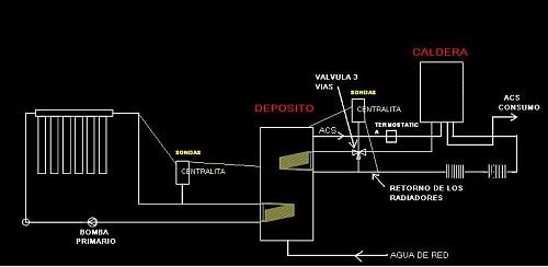

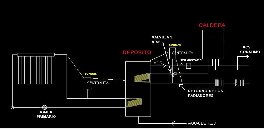

    Hola mg solar, por la poca experiencia que tengo creo que has dicho una burrada, ya que con el sistema que dices solamente tendrias caliente los radiadores durante las horas de sol, y cuano realmente hace frio, que es por la noche, necesitas la caldera.
    Creo que el sistema de apoyo a calefaccion que tengo instalado es bueno y tendre un buen ahorro de gas, pero repito que hasta fin de esta temporada no tedre calculado el ahorro.
    te adjunto un archivo con esqquema de mi instalacion
    Miniaturas adjuntadas Miniaturas adjuntadas calefacción solar para radiadores-esquema-solar-termica.jpg

    Cuantos tubos de vacio has puesto?
    Volumen del interacumulador?
    La caldera es modulante? potencia? Gas natural?
    Tipo de vivienda y superficie?
    Consumo de ACS?
    Es en Alicante verdad?
    Usas la calefacción todo el dia, de que hora hasta que hora?
    Hombre, ya te digo que igual es una burrada pues no tengo ninguna experiencia con calefacción solar, solo he tocado ACS. Pero lo que está claro que lo que he dicho es en teoría la opción más rentable para aquellos que estén todo el dia en casa en invierno, como personas mayores. Piensa que si cada dia tienes parada 4 horas la caldera y multiplicas por X dias soleados durante 4 o 5 meses, salen un carro de horas y por tanto de m3 de ahorro. Lo único en verano que hay que tapar los colectores, o bien usar el kubertor que los tapa de forma automática con un pequeño motor en función de la Tª.

    hombre...no se que decirte, espero que los numeros canten pero a priori te diria que 300 litros como apoyo a calefacción deberia ser insuficiente si lo que se pretende es ayudar por la tarde-noche. En cambio si lo que haces es caldear la vivienda durante el dia, yo no pondria ni siquiera acumulador...pues ya lo de dice la palabra, acumulador de energia para cuando no haya sol, osea tarde-noche. Por eso decia yo antes que para economizar seria interesante ceder el calor de los tubos de vacio directamente a radiadores durante las horas centrales, de este modo el rendimiento aumenta al no requerir intercambiadores intermedios. Sabeis que caudal mueve la bomba de una caldera estandar? pues unos 1000 litros la hora. Claro está que la caldera se enciende y se apaga, y aunque no se la proporción pero yo diría que alrededor de un 50% de esa hora, por tanto en una hora la caldera mueve 500 litros. No parece muy interesante acumular 1000 litros de agua caliente a 60º-70ºC durante el dia para luego gastarlo en un par de horas, a no ser que pusieramos un regulador de caudal en el circuito de calefacción por ejemplo bajando un 50% y así disondríamos 4 horas de aprobechamiento del acumulador, teoricamente pues no todo el acumulador está a 70ºC debido a la estratificación.
    Yo lo que no tengo claro es si disponemos de una caldera que no es modulante si se puede hacer el apoyo solar o no!!! a ver si alguien explica un poco como hace las conexiones, donde pone las valvulas de 3 vias o 2 vias, ubicacion de sondas, etc...
    venga a ver si entre todos inventamos algo!!! jejeje

    Lo digo porque si paso por caldera por ejemplo a 60º y le sumamos lo del quemador igual nos platamos en 100ºC!!!!
    Teoricamente el quemador te da la temperatura que le pides, esto es si entra a 60º y le pides 70º, lo que hace es consumir menos gas, pero no se va a los 100º.
    Te digo que los radiadores a menos de 60º el agua, no te dan ni los buenos dias. La energia solar para radiadores tiene que servir de apoyo, si quieres que sea para suprimir la caldera te confundes, ya que necesitarias un monton de placas y un deposito acumulador descabellado de grande, y aun asi no se si te funcionaria sin apoyo de gas.

    SI la caldera es modulante entonces si que es como tu dices, osea que la sonda de retorno de calefacción detecta la Tª y entonces la caldera modula o regula la potencia del quemador para obtener 70ºC. Pero hace 10 años no había calderas modulantes o muy pocas y la llama se controla manualmente. Para que me entiendas suponte un calentador simple de agua a gas...estos aparatos dan una llama constante segun lo regules tu a mano, de modo que si a la entrada conectas el ACS solar de un termosifon por ejemplo y llega a 50ºC a eso hay que sumarle la llama fija del calentador a gas y al final se puede producir ACS a mas de 70ºC, de ahí la necesidad de poner una válvula termostatica para evitar quemaduras a personas.
    En mi caso la caldera tiene 10 años y no es modulante, por eso no se como hacer el apoyo solar....
    A 60ºC puede funcionar todo el dia, en cambio si solo quieres a la tarde-noche entonces va a ser muy lento efectivamente. De todos modos la energia aportada por la caldera a 60ºC en 10 horas puede ser la misma que a 75ºC en 4 horas....por ejemplo, habria que hacer calculos exactos para demostrarlo, pero es para que lo entiendas. Logicamente si impulsas a 75ºC calentaras antes la vivienda pero gastando más m3 de gas en ese tiempo.
    Respecto al acumulador, su función es acumular energia unicamente para cuando no haya sol, es como por ejemplo las baterias de un sistema fotovoltaico, que se ponen para consumir por la noche o en dias nublados, pero tambien se puede consumir electricidad directamente de las placas bien en Continua o bien en Alterna a traves de un inversor.
