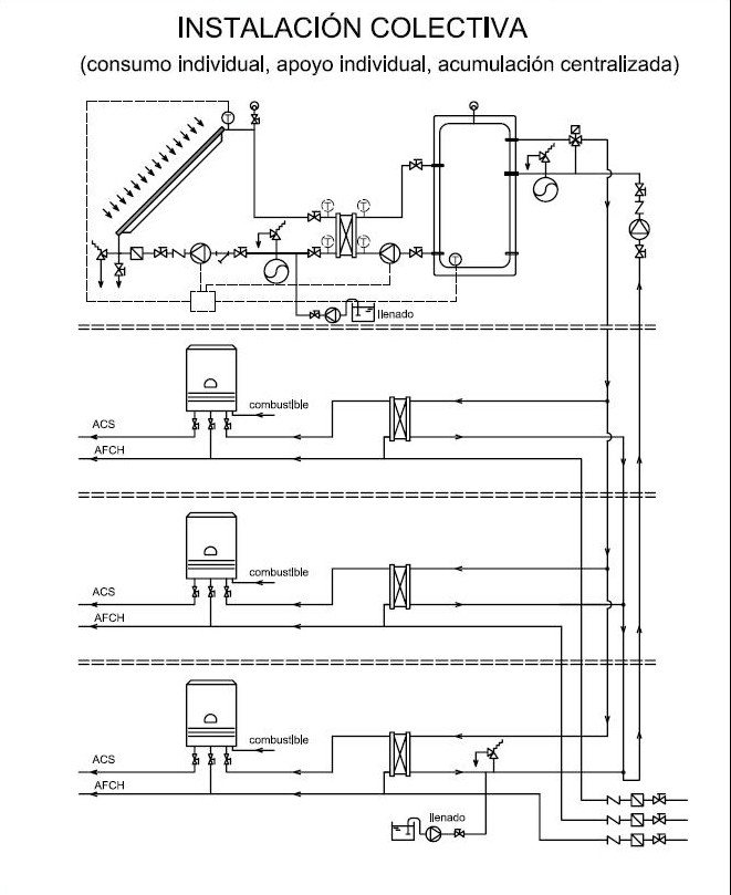

    Pues vamos a ver, resulta que estoy presupuestando lo siguiente:
    1.- Edificio de 12 viviendas situado en Zona I.
    2.- Energía auxiliar, termo eléctrico - (Caso Joule - 50% Contribución solar mínima)
    3.- En total unas 40 personas en el edificio (por nº de dormitorios)
    La verdad es que la configuración del sistema no me resulta un problema en sí, lo único es que se me plantea la gran duda:
    1.- ¿Acumulo ACS o inercia?
    2.- ¿Cómo puedo valorar el consumo que realiza cada vivienda en cuanto al ACS solar?
    Os dejo mi modesto esquemilla para que le podais sacar todos los defectos que veais, os agradezco que me los comenteis y así poder modificar lo que no sea correcto.

    Hola compañero, para empezar, la bomba de distribución no la tienes bien ubicada, fíjate bien.

    La tienes que meter antes de la bifurcación de la válvula de 3 vías (o termostática)

    Gracias xavimarin, pero no lo pillo, realmente, en el retorno de viviendas a acumulador solar, ¿no tiene que ir la bomba antes de la válvula?
    Lo siento, no localizo el error

    Te dejo uno para que compares con el tuyo.....
    Miniaturas adjuntadas Miniaturas adjuntadas Edificio 12 viviendas-dibujo.jpg

    En el esquema de Mdsol se vé perfectamente lo que quiero decir, gracias.
    Por otro lado, la válvula podría ser de tres vías, y de esta forma controlar la temperatura de impulsión, p. ej a 50ºC, ya que no necesitas más, entonces puedes acumular hasta 90ºC sin miedo a escaldar al personal. Al tratarse de un circuito cerrado, el acumulador puede ser de acero negro, ya que son más baratos.
    Otra cosa que veo es que no pones ningún tipo de control en lo que refiere al reparto de energía a los intercambiadores. Una solución podría ser poner válvulas de tres vías accionadas con un flujostato al otro lado del intercambiador, por donde entra agua de servicio.
    Otra cosa que me ha llamado la atención, es la cantidad de termómetros que has colocado en el primario, qué pasa, ¿que te han hecho una oferta de paga 2 y llévate 6?
    De termómetrso en el circuito, yo pondría 4, uno a cada lado del intercambiador a modo de comprobación del rendimiento.
    Ya para acabar, pondría caudales y pérdidas de carga en cada bomba, así como diámetros y naturaleza de las tuberías.
    Es importante que le proyectista dé todos los detalles de la instalación que ha diseñado, piensa que lo que tú diseñas es lo que en teoría se va a instalar. A veces se puede dar el caso que tu instalación esté mal detallada, y que el instalador sea un profesional, entonces él y con su criterio acabará de pulirla. Pero también te puedes encontrar que el instalador sea un chapuzas, o que su empresa no se quiera mojar y ejecute tal cual dice la memoria, entonces la responsabilidad puede caer sobre tí.
