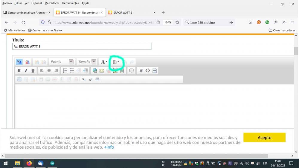

    Para enviar fotos en vez de ir a enviar respuesta te vas a avanzado y en la parte superior al lado de una A grande te aparece enviar archivos y ahí seleccionas el archivo de la foto.

    Estoy. Buscando la A .. para enviar la foto .. pero no la encuentro 😅…. A los 15 mts se apaga … y el tubo de silicona o plástico .. le hemos soplado y sale aire …

    En avanzado te aparece esta pantalla, en lo señalado en azul lo abres y env.ias el archivo
