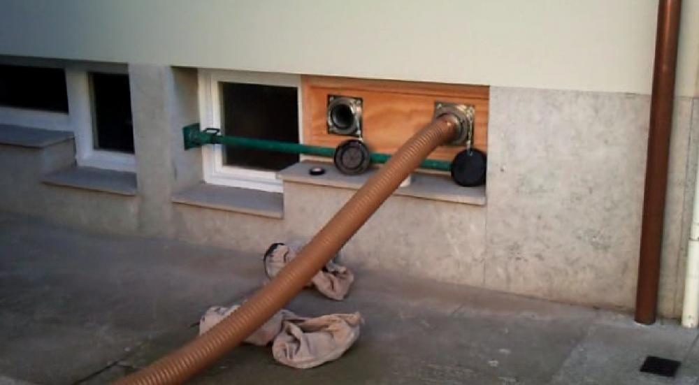

    Resulta que hasta dia de hoy he comprado pellet en cisterna pneumática. Compro aproximadamente 5 o 6 Tn año. Mi distribuidor (que es el más barato) me cobra alrededor de 250 por los portes (esta a 80km de mi casa) me dice que si le fuera a buscar yo mismo el pellet me lo podria dejar a 0,200€/kg o incluso menos. Yo podría disponer de un camioncito.
    Datos: Mi silo está a pie de la calle. Hay una ventanita de 1m x 0,4m que da a la parte superior del silo.
    Yo había pensado a paladas pero se me antoja que no es la mejor opción.
    Alguna idea?

    Pongo una imagen y haber si alguien se anima
    Maneras de travasar el pellet que he comprado a granel..-ventanita-pie-calle.jpg

    He visto en la web de Hassgarner que tienen sinfin de carga de pellet. Ahí puedes ver las distintas opciones. Saludos

    Ostras he encontrado una empresa que venden sinfines flexibles!! SERCATEC de Albacete. También venden online. Ahora toca valorar si responden a mis espectativas y si sonamortizables los casi dos mil euracos que pide.

    mira por 2000 eurosm(2000 euros por un sinfín!!!) búscate un chico fuertote con una pala y a darle... ahorras seguro.

    Hay suministradores de equipos de granjas que utilizan un sistema idéntico para alimentar a los animales y el precio es mucho más económico. En Girona o Lleida los encontrarás.

    Si,yo pregunte el precio y el motor vale 160 € y la espiral flexible es barata

    chimes1 creo que has tenido la mejor idea!!!!!!! Por mi barrio hay más de uno que esta en el paro y estoy seguro que por unos eurillos me lo meten en casa y me ayudan a limpiar la acera. Sin mantenimiento, sin consumo... oye te lo compro.
