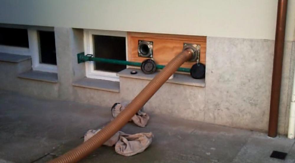

Resulta que hasta dia de hoy he comprado pellet en cisterna pneumática. Compro aproximadamente 5 o 6 Tn año. Mi distribuidor (que es el más barato) me cobra alrededor de 250 por los portes (esta a 80km de mi casa) me dice que si le fuera a buscar yo mismo el pellet me lo podria dejar a 0,200€/kg o incluso menos. Yo podría disponer de un camioncito.
Datos: Mi silo está a pie de la calle. Hay una ventanita de 1m x 0,4m que da a la parte superior del silo.
Yo había pensado a paladas pero se me antoja que no es la mejor opción.
Alguna idea?

Pongo una imagen y haber si alguien se anima
Archivo adjunto 8058

He visto en la web de Hassgarner que tienen sinfin de carga de pellet. Ahí puedes ver las distintas opciones. Saludos
Re: Maneras de travasar el pellet que he comprado a granel..
Ostras he encontrado una empresa que venden sinfines flexibles!! SERCATEC de Albacete. También venden online. Ahora toca valorar si responden a mis espectativas y si sonamortizables los casi dos mil euracos que pide.

Hay suministradores de equipos de granjas que utilizan un sistema idéntico para alimentar a los animales y el precio es mucho más económico. En Girona o Lleida los encontrarás.
Si,yo pregunte el precio y el motor vale 160 € y la espiral flexible es barata
