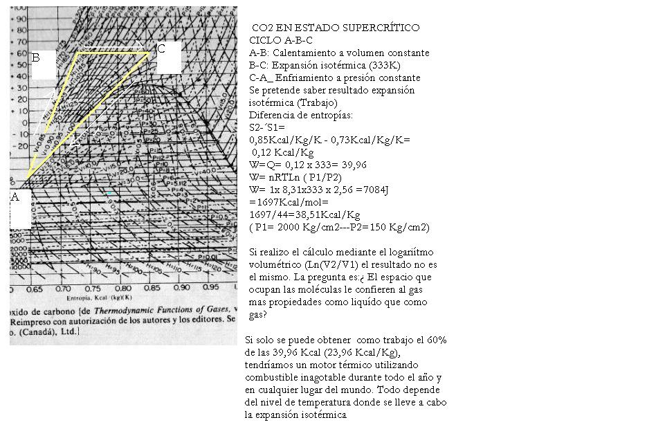

    Hola!!
    Alguno sabe las propiedades termodinámicas del CO2 como flujo supercrítico?
    Para ayudar un poco a entender que es lo que pretendo; se trata de realizar una expansión isotérmica en la zona supercrítica de los 305Kº. desde una presión de 1500Kg/cm2 hasta los 80 Kg./cm2.
    Se trata de averiguar si el trabajo obtenido corresponde a la diferencia de entropía (x) la temperatura. Si se observa el diagrama termodinámico TS, puede verse como en esta zona las curvas isoentálpicas se curvan hacia arriba.
    Mi duda viene de la intervención de las fuerzas de Van der Waals, ya que en ese estado el fluido esta muy alejado del gas ideal.
    Si fuera posible llegar a un 50% de rendimiento en la expansión se llegaría a conseguir un elevado avance en materia energética.

    Hola Emil!!
    Flujo en Física y Química se suele referir a una sustancia liquida o gaseosa en movimiento (Un fluido).
    Te envío mas información, es solo para locos y algún despistado.CO2 Supercrítico-dibujo.jpg
