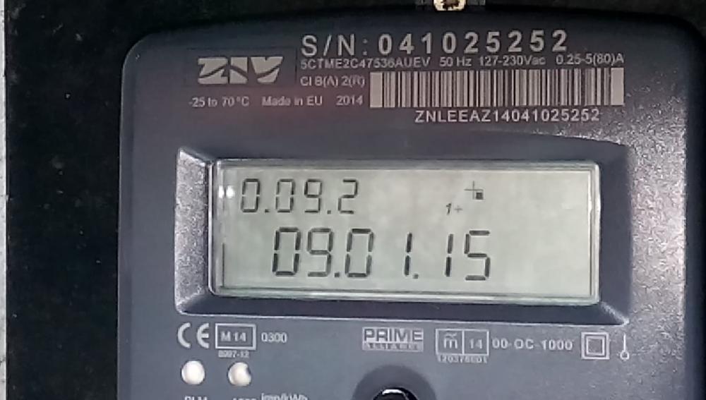

    Hola a todos. En primer lugar, aprovecho para desearos un feliz 2015.

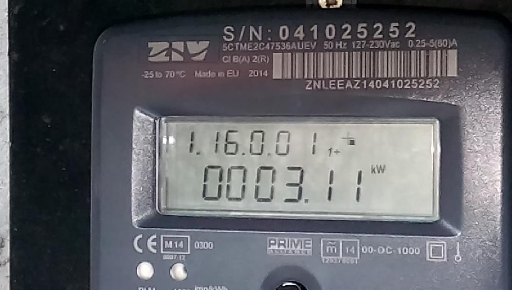

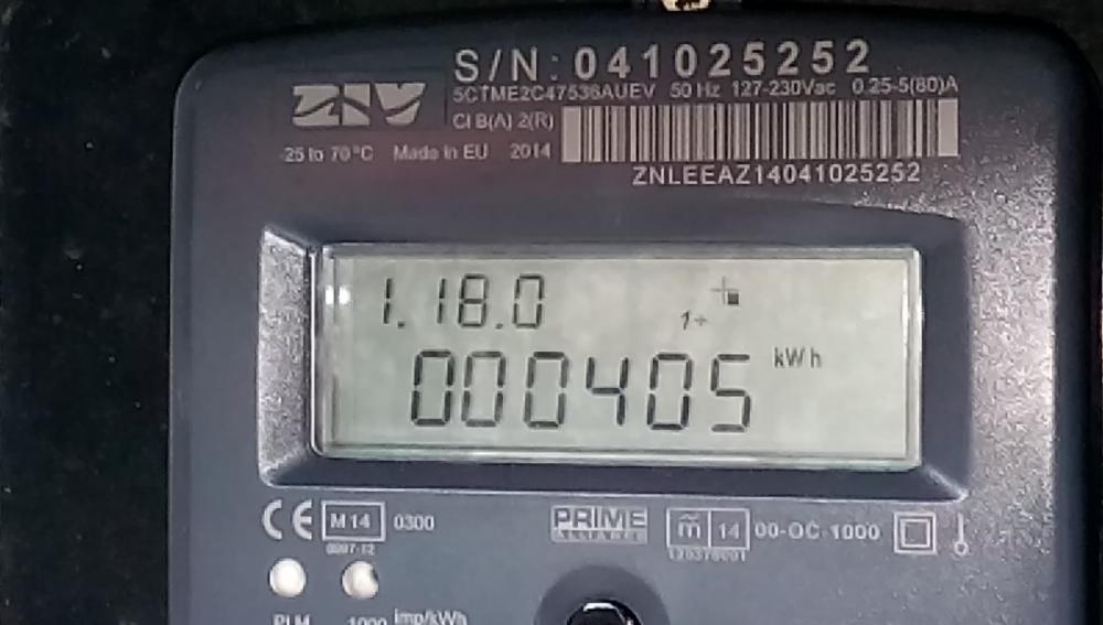

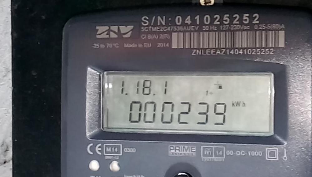

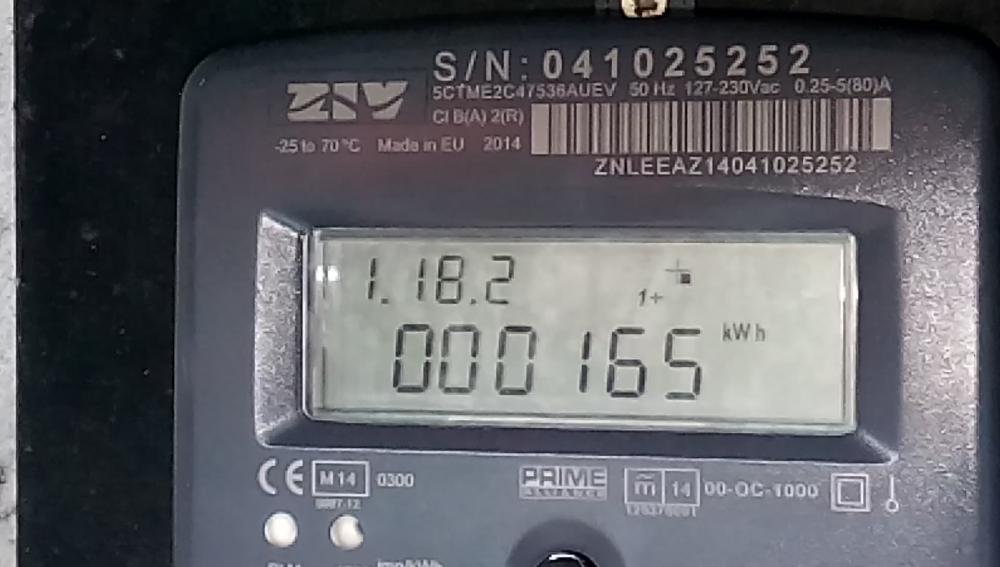

    Recientemente me han cambiado el contador analógico por uno nuevo digital.
    Hay algunas cosas en él que no entiendo:
    En el doble display, parte superior e inferior, aparecen diferentes numeritos.
    1- "0.09.01" y lo que parece ser la hora.
    2 - "1.18.0" y 000405 KWh
    3 - "1.18.1" y 000239 KWh.
    4 - "1.18.2" y 000165 KWh
    5 - "1.16.0.0 1" y 0003.11 KW
    6 - "0.09.2" y lo que parece ser la fecha
    Y vuelta a empezar...
    Compañía: Gas Natural Fenosa. Potencia contratada 3,300 KW - 15 A. Tipo Contrato PVPC . Peaje 2.0A
    Alguien tendría la amabilidad de explicarme?
    Muchas gracias.

    Predeterminado Re: Me gustaría entender mejor mi nuevo Contador Digital
    http://www.meteringsolutions.ziv.es/...e-energia.html
    En el manual verás que los que te falta por identificar son respectivamente:
    Energía consumida total kWh
    Energia consumida en petiodo tarifario 1
    Idem en periodo 2
    Potencia activa instantanea máxima en kW alcanzada en el mes anterior.
    Los periodos 1 y 2 serán los indicados en la factura o preguntalo si no vienen. Uno será por las noches posiblemente y el otro el resto
    Ok. He descargado el manual y lo estoy leyendo con detenimiento.
    Muchísimas gracias.
