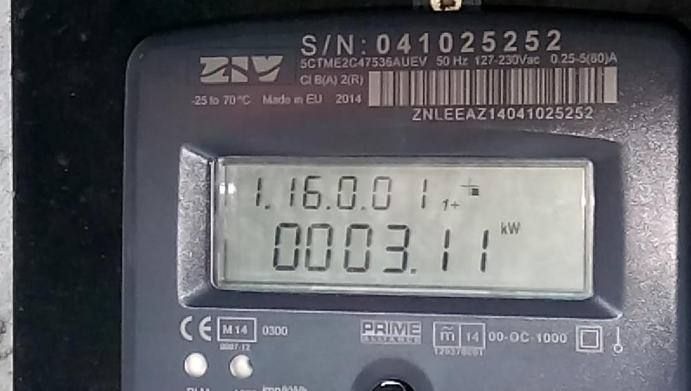

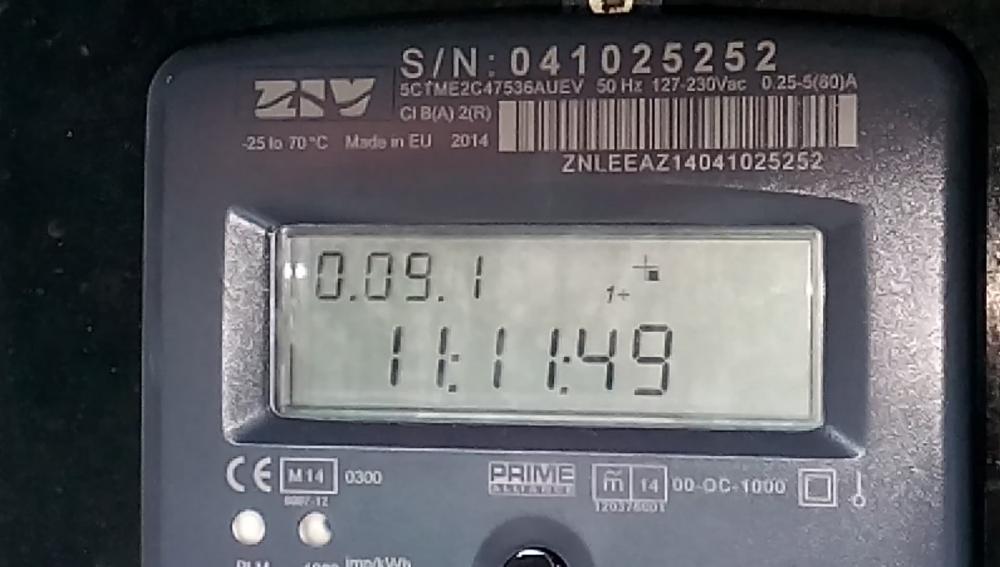

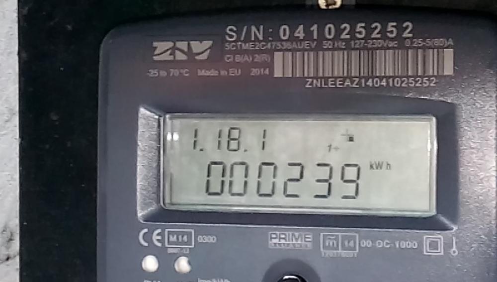

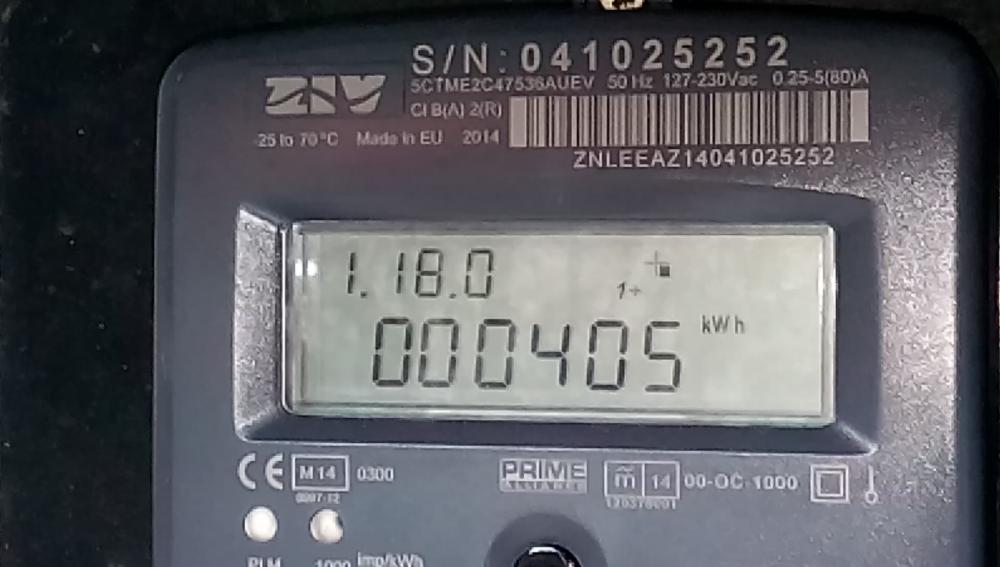

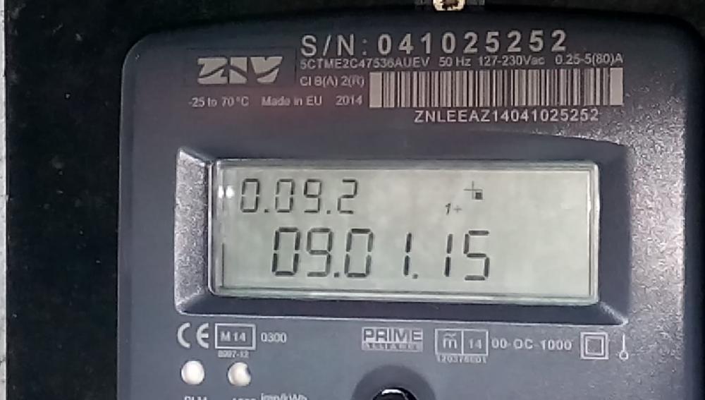

Hola a todos. En primer lugar, aprovecho para desearos un feliz 2015.
Recientemente me han cambiado el contador analógico por uno nuevo digital.
Hay algunas cosas en él que no entiendo:
En el doble display, parte superior e inferior, aparecen diferentes numeritos.
1- "0.09.01" y lo que parece ser la hora.
2 - "1.18.0" y 000405 KWh
3 - "1.18.1" y 000239 KWh.
4 - "1.18.2" y 000165 KWh
5 - "1.16.0.0 1" y 0003.11 KW
6 - "0.09.2" y lo que parece ser la fecha
Y vuelta a empezar...
Compañía: Gas Natural Fenosa. Potencia contratada 3,300 KW - 15 A. Tipo Contrato PVPC . Peaje 2.0A
Alguien tendría la amabilidad de explicarme?
Muchas gracias.
Archivo adjunto 11957
Archivo adjunto 11958
Archivo adjunto 11959
Archivo adjunto 11960
Archivo adjunto 11961
Archivo adjunto 11962

En el manual verás que los que te falta por identificar son respectivamente:
Energía consumida total kWh
Energia consumida en petiodo tarifario 1
Idem en periodo 2
Potencia activa instantanea máxima en kW alcanzada en el mes anterior.
Los periodos 1 y 2 serán los indicados en la factura o preguntalo si no vienen. Uno será por las noches posiblemente y el otro el resto
