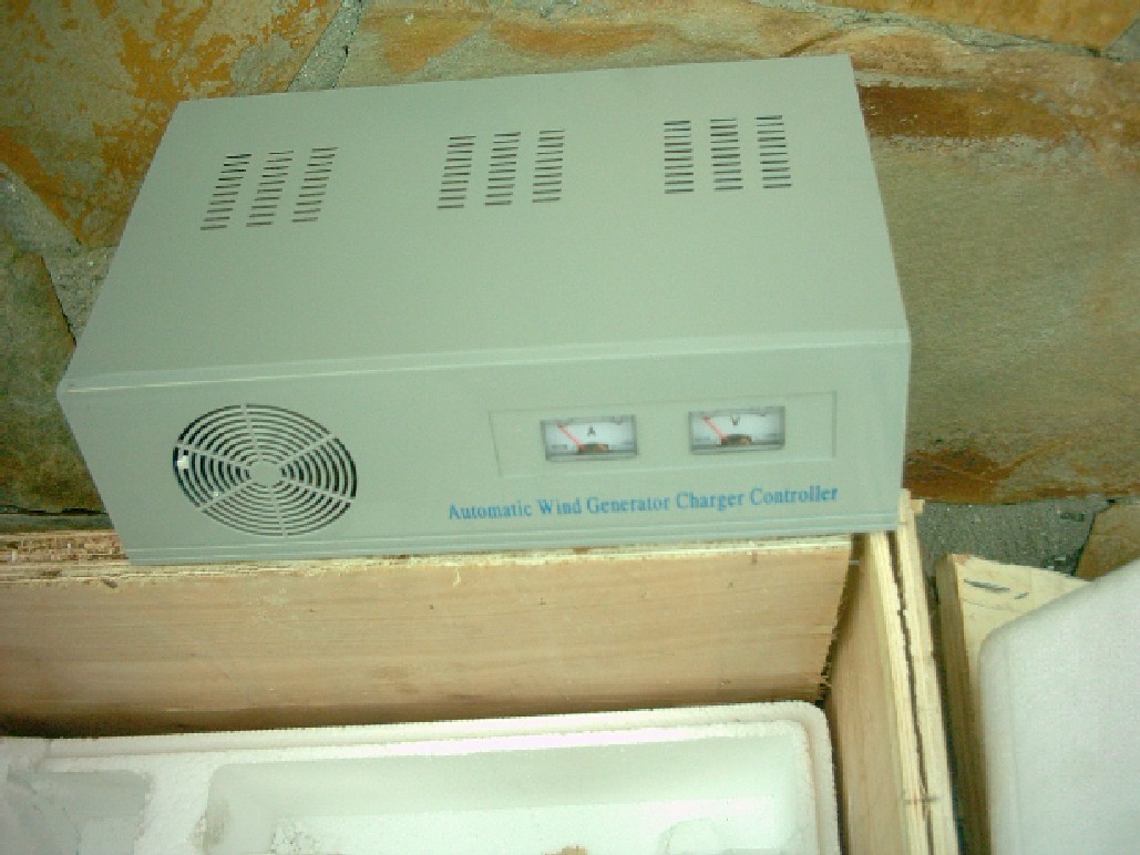

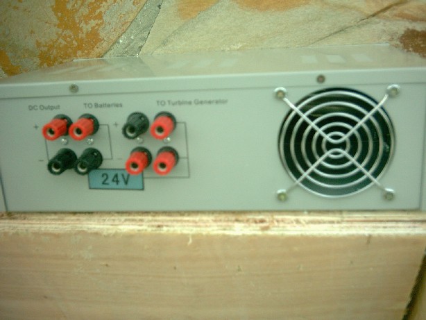

    Hola a todos. Soy nuevo en escribir en el foro aunque llevo ya bastante tiempo siguiendolo. Vereis tengo el problema de novato que no se como donde conectar los tres cables que salen del aerogenerador que quiero instalar.
    El armarito del regulador lleva en la parte de atrás, cuatro conectores para la entrada del aerogenerador. Uno de color negro y tres de color rojo. Yo imagino que los tres cables (marrón, marrón mas claro y negro) serán uno de cada fase del generador. Si los conecto a las entradas de color rojo, ¿Para que sirve el conector negro?.
    En fin que estoy con esta duda y no sé como hacerlo. Ah, no tengo manual.

    dime algo, marca, modelo, tipo regulador.... ¡¡sino doy palos de ciego!!

    Perdona que no haya contestado antes, pero las obligaciones...
    No se la marca porque no la tiene roturada en ningún sitio el fabricante es el mismo de aerolux.
    Pongo dos fotos del regulador, una de la delantera y otra de la parte trasera por si sirve de algo.

    Pon los tres rojos cualesquieras en sus entradas,el negro queda libre.Que potencia tiene tu modelo?.

    efectivamente, al ser trifásico, los 3 rojos de la derecha son para la turbina. Una pregunta ¿de donde diablos has sacado ese cacharro?
