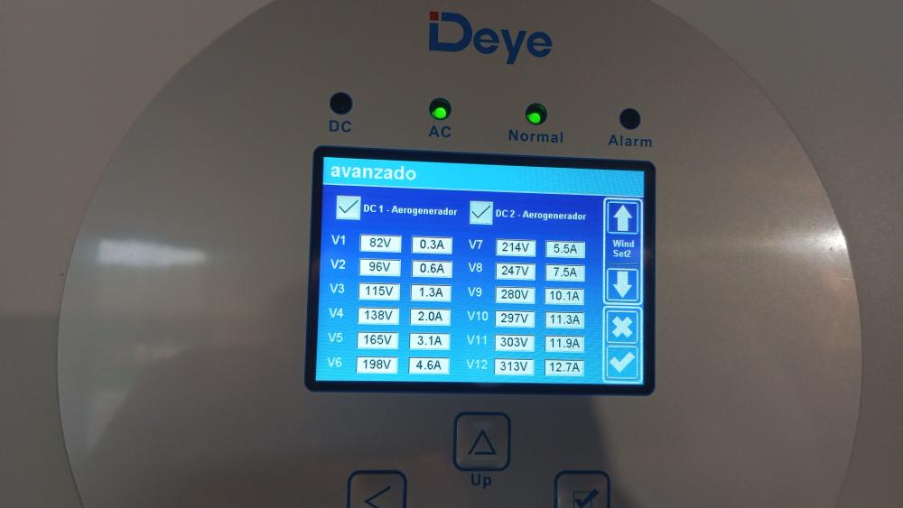

    que, por cierto, el fabricante de la turbina tiene experiencia de funcionamiento con este inversor y hasta sugiere una curva de potencia.

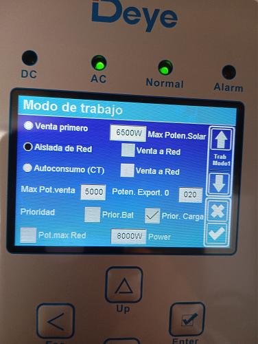

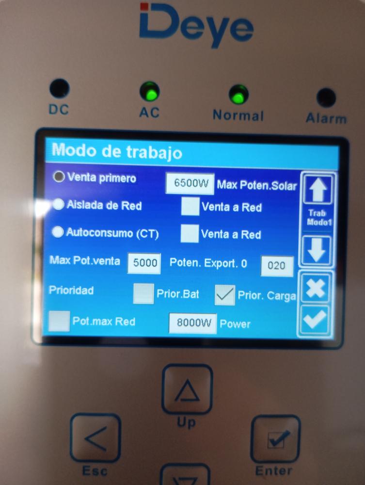

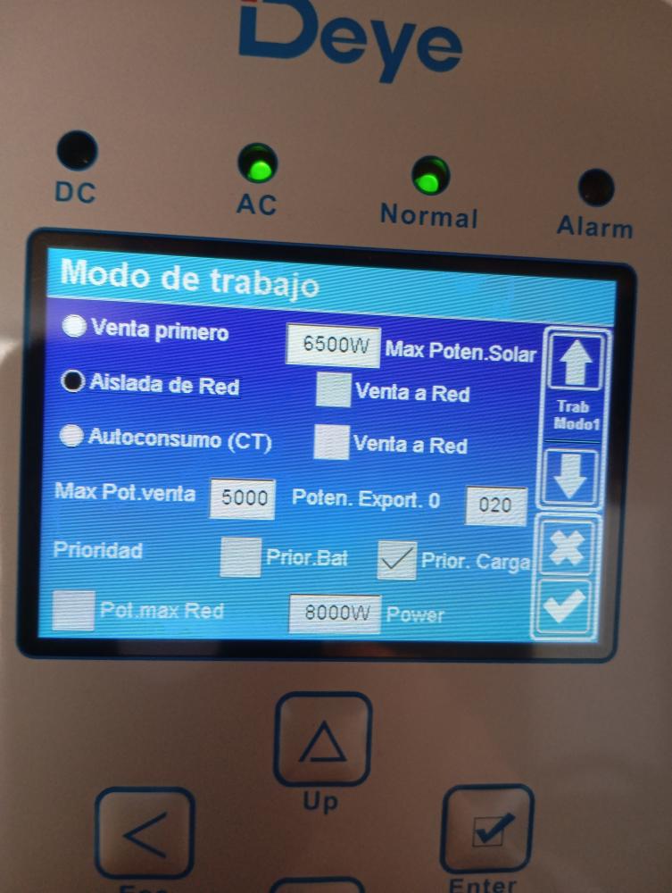

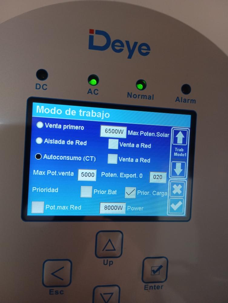

    Ahora vienen los problemas. Cuando a la hora de configurar el inversor dentro de Modo de Trabajo y elijo "Aislada de Red" o "Autoconsumo", la turbina gira y genera mucho voltaje pero no watios ( en el monitoreo de toda la instalación aparece que desde este inversor sólo salen unos 25 watios en negativo, que parece ser que es el consumo del aparato) y si, dentro del Modo de Trabajo, elijo la opción de "Venta Primero", la turbina gira y coge voltaje pero cuando llega a unos 130 voltios suena un clck en el inversor y frena la turbina y ya no pasa de unos 85 voltios(una curiosidad es que durante la frenada sí que inyecta watios en positivo hacia el Multiplus). En fin, he consultado con el servicio técnico de DEYE y no acaban de decirme algo. Entonces como en este foro hay gente muy experta me he atrevido a traerlo con la esperanza de que puedan dar con la solución. Muchas gracias de antemano.PROBLEMAS EÓLICA CONECTADA A DEYE-aislada-red.jpgPROBLEMAS EÓLICA CONECTADA A DEYE-autoconsumo.jpgPROBLEMAS EÓLICA CONECTADA A DEYE-venta-primero.jpg
