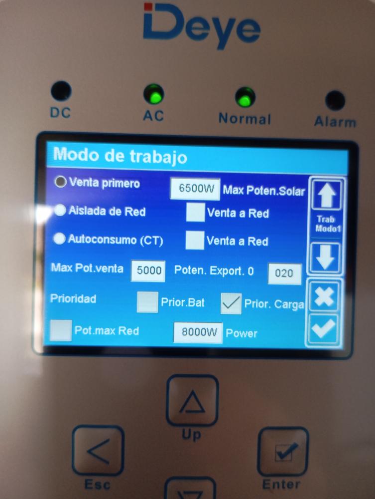

Hola amigos, os cuento mi situación. Hace dos años instalé 10 paneles de 450 w con un MPPT 150/70, un Multiplus II de 5000VA, dos baterías de 11 kw/h y un Cerbo GX para monitorizar. Ahora he instalado una turbina eólica marca Hipar modelo Ecorote 5000 con el controlador que también suministra la marca que incluye (puente rectificador, sistema independiente de frenado, sobretensiones, etc.) y esto conectado a un inversor híbrido DEYE SUN-5K-SG03LP1-EU por una entrada de MPPT como me aconsejaron desde el servicio técnico de DEYE. Como la idea es que la energía que produzca la turbina la gestione el Multiplus, como hace con la fotovoltaica (consumos, cargar baterías y verter a la red), conecté el DEYE desde su terminal de GRID a la salida AC-OUT 1 del Multiplus con un medidor Carlo Gavazzi ET 112 entre los dos inversores y también conectado al Cerbo (todo esto asesorado por otros técnicos) El motivo de elegir este inversor es porque en sus funciones avanzadas incluye una opción de turbina eólica donde se configura una curva de potencia
que, por cierto, el fabricante de la turbina tiene experiencia de funcionamiento con este inversor y hasta sugiere una curva de potencia.

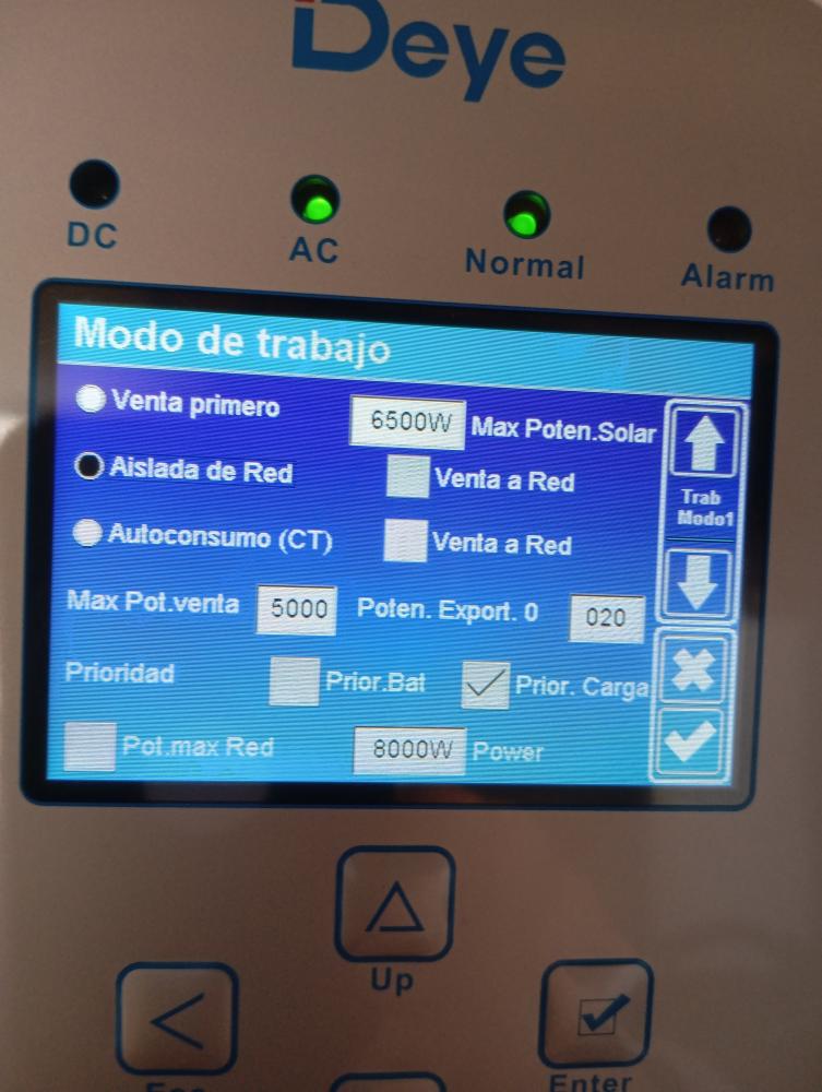

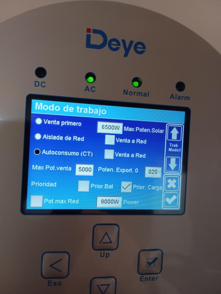

Ahora vienen los problemas. Cuando a la hora de configurar el inversor dentro de Modo de Trabajo y elijo "Aislada de Red" o "Autoconsumo", la turbina gira y genera mucho voltaje pero no watios ( en el monitoreo de toda la instalación aparece que desde este inversor sólo salen unos 25 watios en negativo, que parece ser que es el consumo del aparato) y si, dentro del Modo de Trabajo, elijo la opción de "Venta Primero", la turbina gira y coge voltaje pero cuando llega a unos 130 voltios suena un clck en el inversor y frena la turbina y ya no pasa de unos 85 voltios(una curiosidad es que durante la frenada sí que inyecta watios en positivo hacia el Multiplus). En fin, he consultado con el servicio técnico de DEYE y no acaban de decirme algo. Entonces como en este foro hay gente muy experta me he atrevido a traerlo con la esperanza de que puedan dar con la solución. Muchas gracias de antemano.Archivo adjunto 32663Archivo adjunto 32664Archivo adjunto 32665
