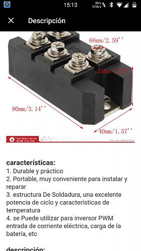

    He comprado varias veces y por debajo de 100eur no suelen cobrar nada. Referente a si a despues del puente de diodos se puede conectar un cargador pwr creo que si. Al menos así lo pone en los que he mirado por aliexpress Pulsa en la imagen para verla en tamaño completo
Nombre: Screenshot_20180102-151333.jpg
Visitas: 453
Tamaño: 66,9 KB

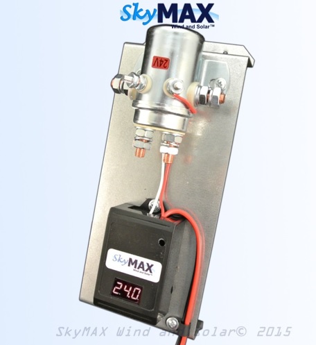

    Si, este mismo es el que yo tengo puesto conectado a la bajada trifásica del aerogenerador Ista Breeze y la salida ya rectificada a continua CC puesta a las baterías.
    Luego he visto este relé mecánico protegido y dentro de un vaso metálico para evitar chispas, que lo han conectado a un simple regulador PWM programable. Las conexiones no se ven claramente, pero creo que lo utilizan para programarlo
    y se active, el relé este metálico,
    a la tensión deseada, 28,5-29V, y así poder desviar la corriente a unas resistencias para evitar que las baterías se carguen demasiado y frenar algo el aerogenerador.

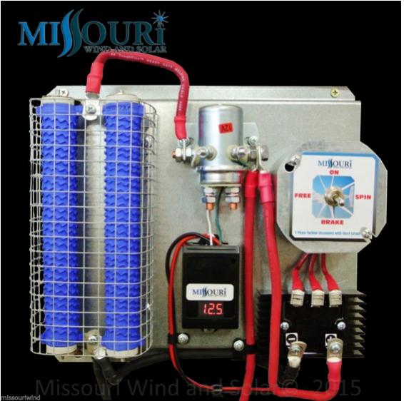

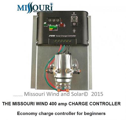

    aquí ya esta completo con rectificador, regulador, relé y resistencias.
    aquí el regulador (propio de ellos, de Missouri) y el relé. Este regulador es el que yo creo que se puede cambiar por uno sencillo y regulable PWM. creo. no sé.

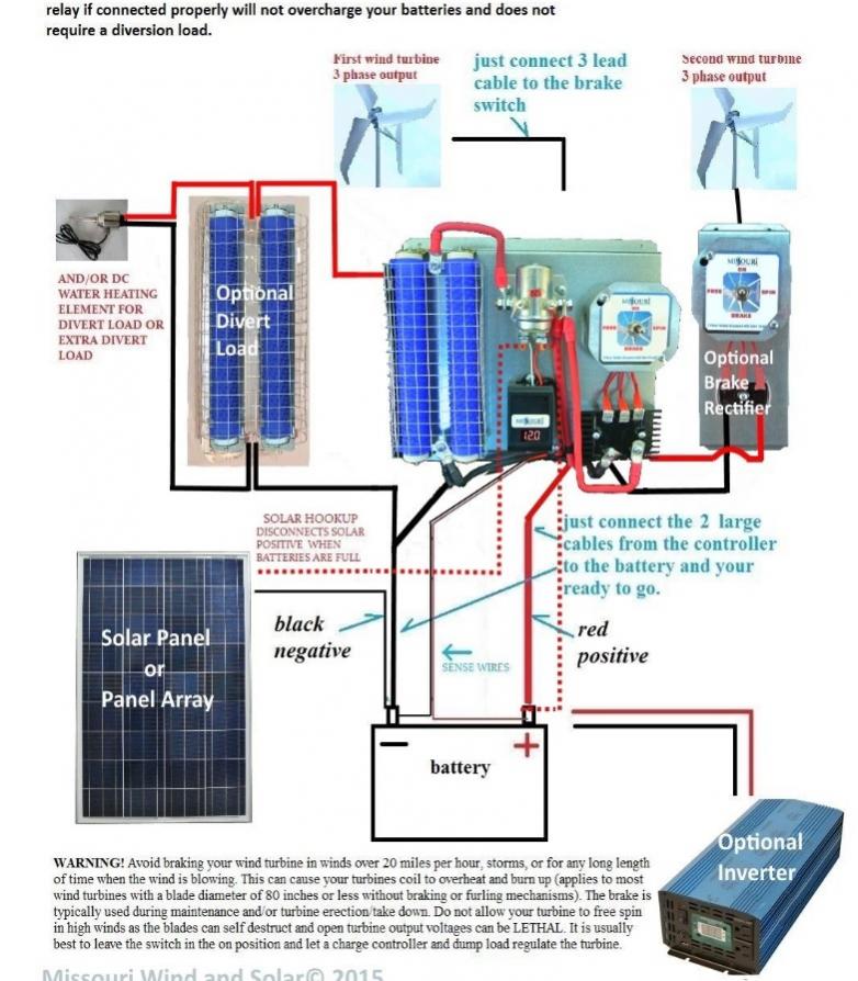

    este es el esquema de conexiones, muy fácil:controlador aerogenerador Ista Breeze 1600-aaaa-esquema.jpg
    Miniaturas adjuntadas Miniaturas adjuntadas controlador aerogenerador Ista Breeze 1600-aaa-completo.jpg
