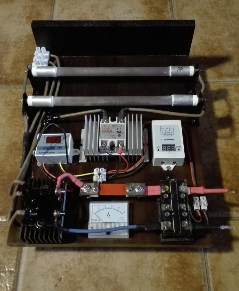

    esta es la primera controladora que hice para el aerogenerador Ista Breeze 1600 Watios. 60 Amperios a 24Voltios. Lleva dos resistencias de 1500 W cada una (arriba) y un sensor de temperatura para que el aerogenerador se parase cuando la temperatura del puente de diodos (abajo a la izquierda), al pasar mucho amperaje alcanzase una temperatura que nos indicara excesivo viento, además de proteger el puente de diodos de un excesivo calentamiento. En el centro está el relé, (con su disipador de calor), que será el encargado de unir o poner en corto a dos de las tres fases que bajan del aerogenerador para así poder pararlo y siempre a través de las dos resistencias para una frenada mas suave. Este relé, además de ser activado por el sensor de temperatura, también será activado por la controladora (a la derecha bajo las resistencias) cuando las baterías de 24 Voltios alcancen una tensión de 28 Voltios o la que se quiera, ya que se puede configurar a voluntad.
    Arriba a la izquierda se puede ver la conexión trifásica donde debe conectarse los tres cables que bajan del aerogenerador; y abajo a la derecha están los cables positivo (rojo y negativo (negro) por donde la corriente alterna del aerogenerador trifásico ya sale rectificada en corriente continua para la carga de las baterías.
    Pasado un tiempo ya hice otra controladora mejor que frenaba el aerogenerador dependiendo de la tensión entre dos de sus fases e igualmente esta controladora también frenaba el aerogenerador cuando las baterías alcanzasen una determinada tensión.
    Este proyecto lo pongo porque sé que unas cuantas personas me siguen por este motivo.
    con afecto
    Conrado Maestro.controlador aerogenerador Ista Breeze 1600-controladora-recorte.jpg

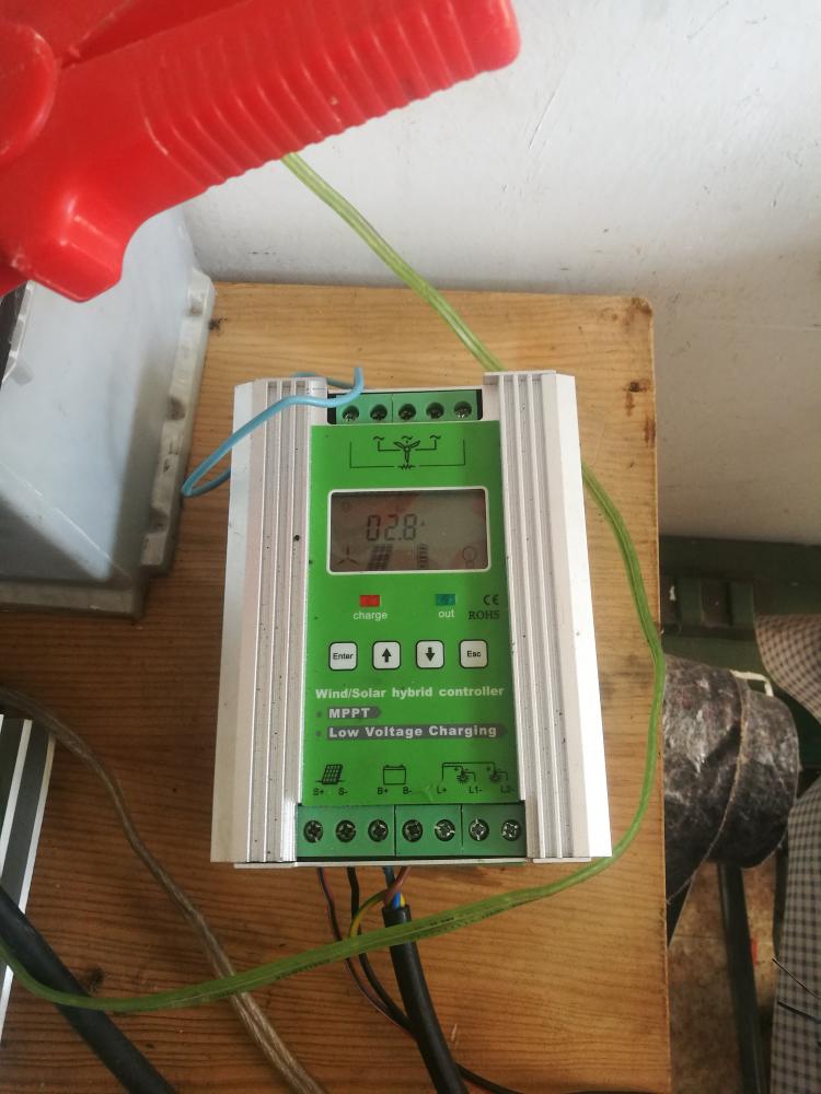

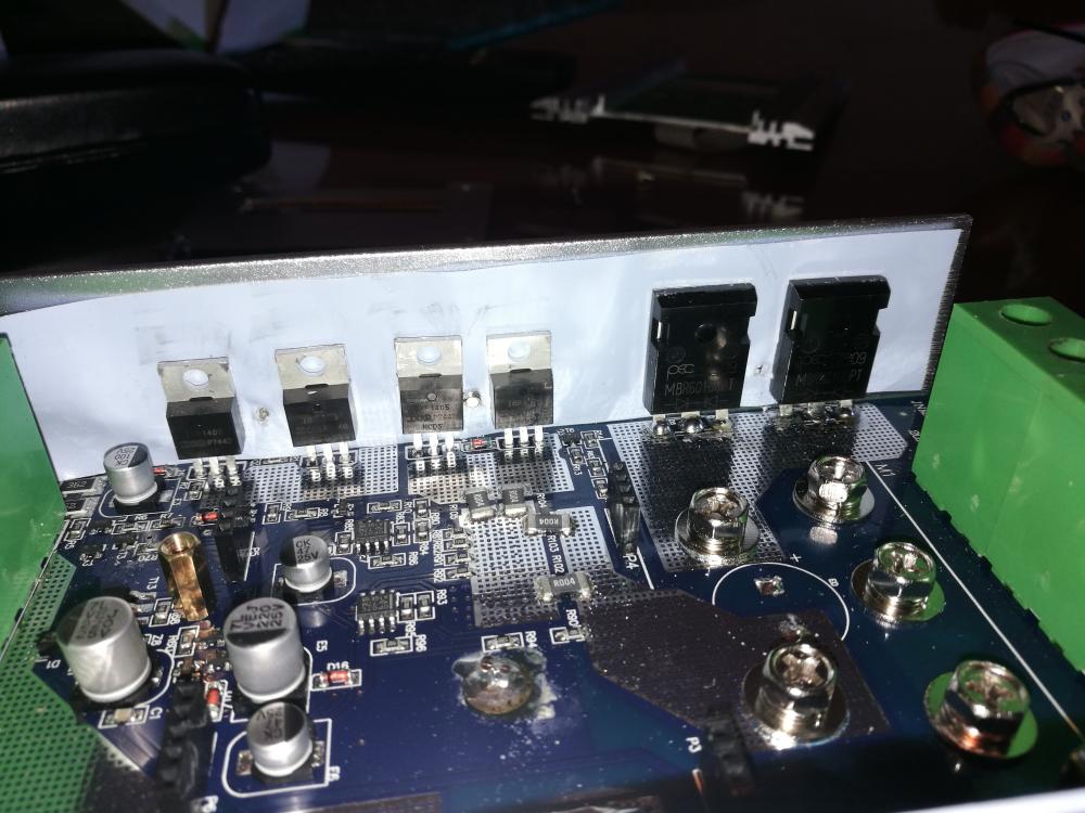

    Hola he estado leyendo el tema y tal he visto un puente rectificador que habéis subido. Es el mismo que lleva mi regulador de carga híbrido de 1400w de jnge power.
    Estoy pensando yo también en pillarme un ista breze como el de Conrado por que estoy harto de cacharrear con turbinas chinas que dolo sirven de adorno.
    El ista breze de 5 palas tiene que ir bastante bien en mi zona con vientos diarios de una media de 20kmh.
    Voy a subir si esto me deja algunas fotos de mi regulador tanto por dentro como por fuera.

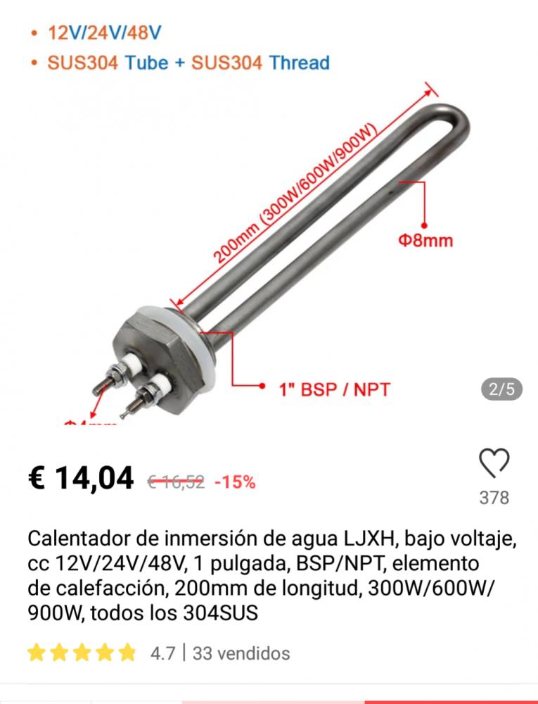

    Venden resistencias para este fin o puedes poner de algún cacharro una estufa vieja o resistencia de calentador de agua etc importante es los watios de esa resistencia y el voltaje en el que opera si Opera a 220v.
    Pero nunca nunca uses bombillas ni cosas así que se puedan fundir fácilmente dejando la instalación a merced del viento.
    Si tienes pensado poner un molino de viento métete esto bien en la cabeza el istabreeze i1500 ese es lo mínimo para ti de hay para arriba. Generadores chinos no existen eso es para una farola.
    Si quieres más info de como construir tu propio regulador de carga con frenado dumpload. Yo tengo uno echo y va genial y no es difícil construir.
    Te dejo de ejemplo una resistencia compatible con un termo de agua que funciona a 24v y se puede comprar hasta de 900w se vende en aliex.... controlador aerogenerador Ista Breeze 1600-img_20210120_203615.jpg

    Hola Voltios, gracias por contestar. Buscaré este tipo de resistencia.
    Ya que te has ofrecido, te agradecería que me pasaras mas info sobre como montarlo.
    Gracias y un saludo.
