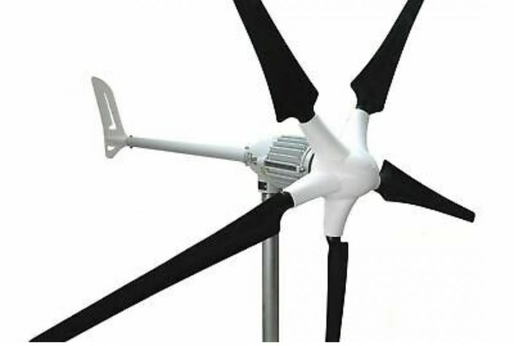

  5. #80
    pac0 Invitado
    Predeterminado Re: Aeros Hornet - WindTurbine
    Cita Iniciado por CurrupipiMix Ver mensaje
    Pac0 podrias especificar el modelo que compraste? y donde lo compraste?
    Mejor no te acerques a esos aeros o tendrás una decepción muy grande...
    Pásate por la página de IstaBreeze.com de alemania donde tienen precios mejores que en ebay. Además de vez en cuando los bajan (no sé con que crirterio) mírate los i-700, no compres algo inferior. Ahora están a 430€, por ese precio no compras un Hornet y tampoco te va a dar mejor resultado. Mi consejo si el molino lo vas a colocar lejos de ls baterias es que compres uno a 48V sin controlador, ya que con él apenas rinden (demostrado por otros foreros). Lo conectas a un rectificador y directamente a las baterias. Después te procuras un sistema para enviar los "posibles" excedentes, que no serán tantos y listo...

    Joder, creía que había más esperanza con los molinillos, los ibrezze tiene buena pinta, no se si optó por los de 48v el rendimiento sería mejor. De momento he comprado un rectificador de trifasico por 3€ y probaré con un motor de lavadora que tengo por aquí de LG a 800w, a ver qué consigo. Gracias Pac0 por tu aportación.

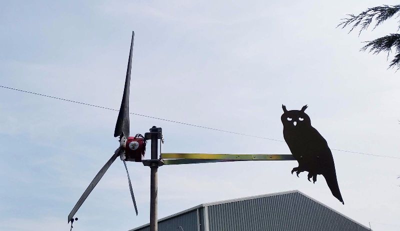

    Bua el tema de los aeros es complicado seguí toda la conversación.
    Yo hice experimentos trucado alternadores de bus 24v con imanes de neodimio en su interior y daban muy buen resultado generando muchos amperios. El problema es las rpm que necesita para cargar y el frenazo que pega cuando tal cantidad de amperios intenta entrar a la batería.
    Entramos ya en mas longitud de pala pero menos rpm.
    Muchas palas más cortas.
    Nunca pude lograr arreglar eso días de tornado lo vi funcionar.
    Esto que estoy hablando es lo mismo que los alternadores PMA. No interesa.
    Luego compre dos chinos de 400w 6 helices..
    La verdad viendo lo visto estos están siempre generando 100w cada uno y los días más fuertes 200w cada uno y picos de casi 300.
    Viendo lo visto casi puedo estar contento. He de decir que tengo un sistema mppt para los generadores.
    Aún que es gran ayuda derrocho mucha energía y viendo el ista breze de el compañero que daba 50 amperios pude comprármelo por el precio de los 2 chinos y lo tenía que haber hecho. los ista brezee tienen algunos defectos pero sabiéndolo uno puede mantenerlos.
    Almacenan agua y se pudre el interior y tienen un mal sistema de anillos rozantes. Dura como máximo 2 años.
    A los dos años toca bajarlo cambiar rodamientos anillos rozantes es una pieza plástica. Al montar los dedos cuidado que te los cortas.
    Mientras decido comprármelo pero el modelo de 5 palas invertir en otra torre etc etc.
    Tengo un generador de gasolina convertido a gas butano con una pieza que no me costo más de 15 euros en aliexpress.
    Y así voy tirando cuando veo que chupo demasiado con los calefactores y los inversores los escucho pitar desde lejos.
    Carga rápida.
