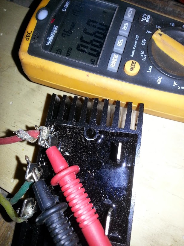

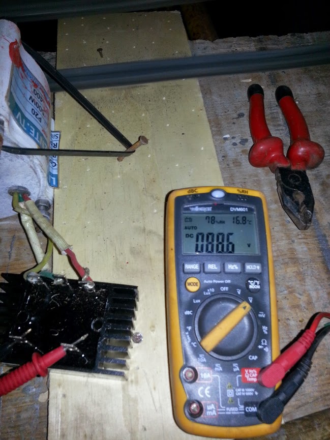

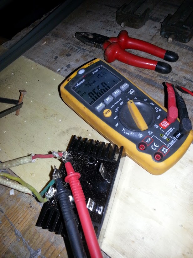

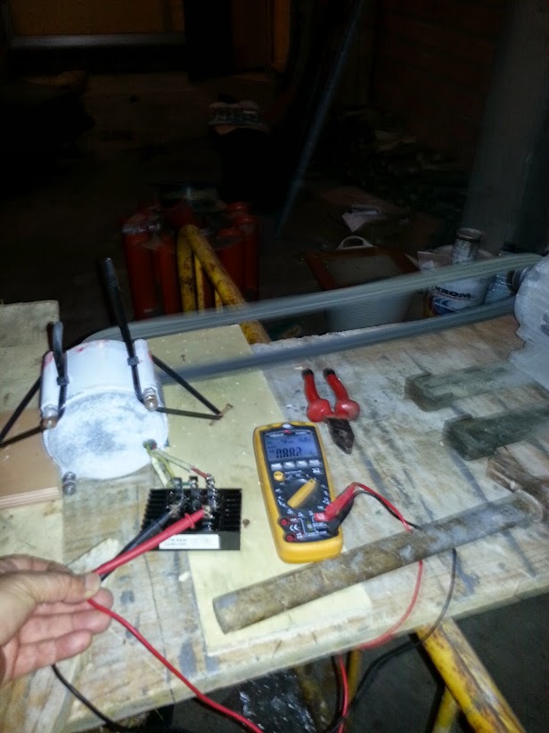

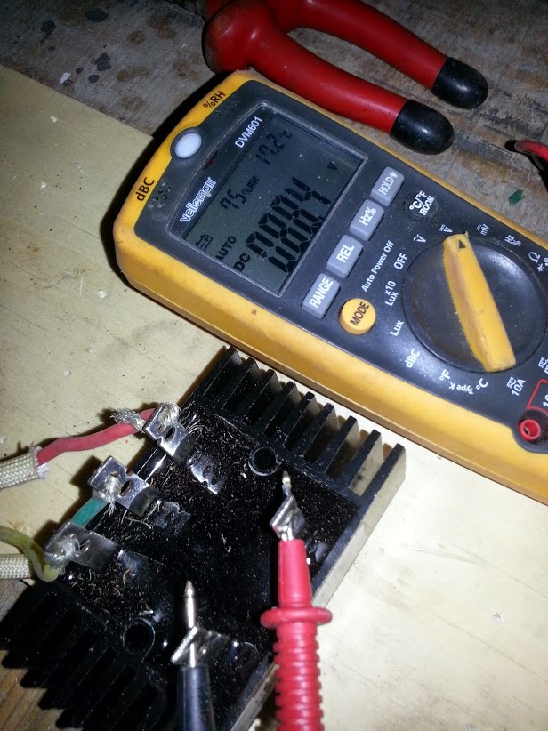

    Predeterminado Re: Generador Eolico
    hola de nuevo, te mando las fotos con la lectura del chinorro lo conecte con una polea a un motor de 2CV de 1400 RPM porque con un taladro no fui capaz, haber que te dicen la lecturas? saludos.
    Generador Eolico-prueba-generador-ac-medido-dos-fases-foto-2.jpgGenerador Eolico-prueba-generador-ac-medido-dos-fases.jpgGenerador Eolico-prueba-generador-dc-foto-3.jpgGenerador Eolico-prueba-generador-dc-foto-2.jpgGenerador Eolico-prueba-generador-dc.jpg
    La cosa era comprobar el voltaje que da a su nominal, que en teoria debe de ser con vientos entre 30/50 km/h que rondara las 300 rpm, con menos ira pero sacaras poca potencia y por encima pues algo mas de potencia. Yo creo que el aero puede trabajar bien a 12v, pero a 24v igual se te queda escaso para cargar las baterias, y de hay que le haga cosquillas a tus baterias. Por eso te puse que probaras el aero a 12v, con 1 sola bateria y con el monitor para ver si la mantiene o sube el estado de carga. Para trabajar con 24v en baterias, el regulador tiene que llegar a mas de 29Vmp hacia baterias para hacer su trabajo, sino jamas las cargaras y las baterias poco a poco moriran. La tension en vacio Voc tanto en aero como en los paneles es superior a la tension de maxima potencia Vmp, puede haber una diferencia por ejemplo de Voc=38V a Vmp=30V, los A apenas hay poca diferencia.
    Yo creo y sigo pensando que tu aero pueda trabajar bien a 12V pero a 24V te pueda dar problemas para cargar las baterias.
