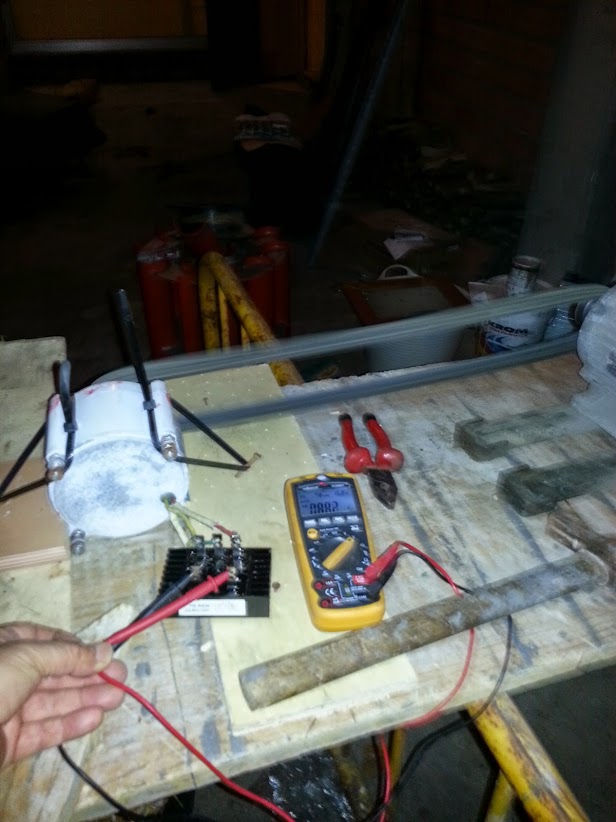

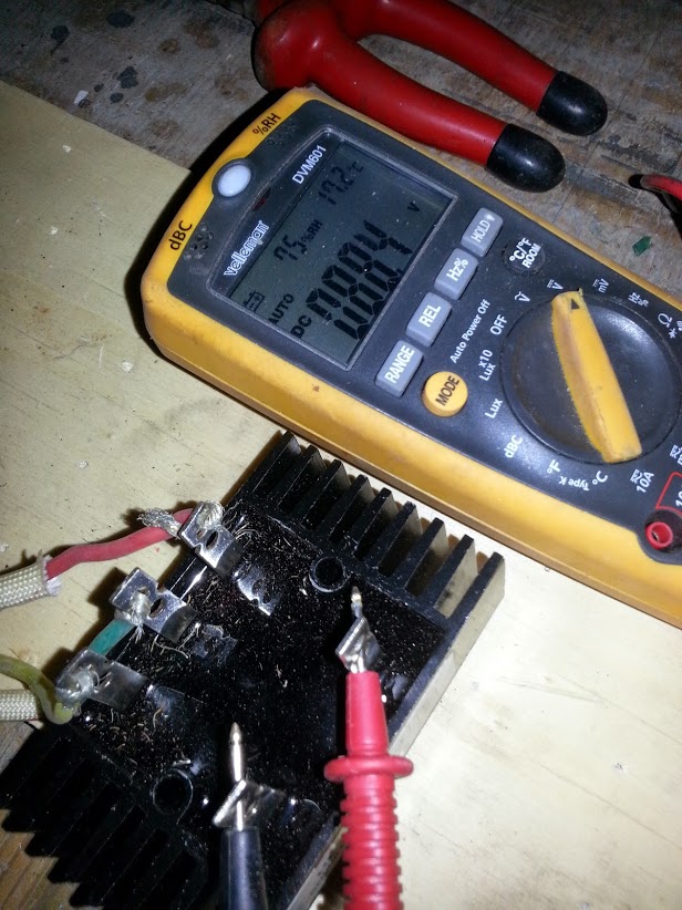

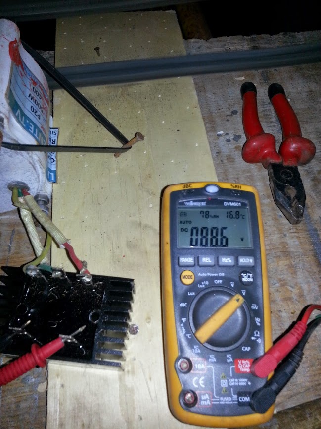

Hola kuman23 de nuevo, llevo toda la semana con chinorro y no conseguí solucionar nada estos días que hubo viento en cantidad giraba que se moría pero las baterías no cargan, probé como te dije con un puente rectificador y directo a baterías pero tampoco cargan, comprobé en la salida del generador de los tres cables en dos y me da 21V, ¿como se puede saber cuantos V, suman entre los tres?, en la salida del controlador en AC salen 39,50 y en DC la carga que hay en baterías, también probé con la tensión de baterías a 12V, y tampoco, y también probé uniendo dos generadores el de 550W y otro de 300W son los dos del mismo voltaje, yo creo que corriente generan bastante porque le pongo una bombilla de 12V 50W conectada directa a dos cables del generador y alumbra muchísimo, a ti te dice algo todo esto porque a mi nada, un saludo y gracias.

los tres cables del bobinado del generador no pueden pasar a 2, a no ser que pase por un puente rectificador, y entonces lo que obtines es CC en 2 cables. En principio si mides 21Vac en vacio de alterna entre 2 fases, este seria el valor que has obtenido en tu aero en ese momento, no suman las 3 fases, las 3 fases siempre son igual a 0. Lo que si subira es el voltaje al convertirlo a continua, no se si x 1,41 que te daria en vacio 29Vcc al cambio hacia el regulador, y ya este hasta tus baterias, que es quizas lo que tu habias medido.
No se como tienes puestas las baterias, cuantas, capacidad, aunque intuyo que vas a 12v y las tienes en paralelo. Tampoco la distancia del aero a las baterias, ni el diametro de los cables.
El monitor te mide Voltaje, Amperios, W, Ah y estado de carga de la batería SOC, informacion de sobra para saber lo que esta pasando y lo que no por tus baterias.
Podrias probar tambien a cargar 1 sola de 12v con el aero cuando hace buenos vientos, a ver como trabaja la criaturica y tomar datos del monitor, ver lo que le entra en amperios y hasta que voltaje te pone la/s bateria/s.

hola de nuevo, te mando las fotos con la lectura del chinorro lo conecte con una polea a un motor de 2CV de 1400 RPM porque con un taladro no fui capaz, haber que te dicen la lecturas? saludos.
Archivo adjunto 11497Archivo adjunto 11498Archivo adjunto 11495Archivo adjunto 11494Archivo adjunto 11496
Re: Generador Eolico
La cosa era comprobar el voltaje que da a su nominal, que en teoria debe de ser con vientos entre 30/50 km/h que rondara las 300 rpm, con menos ira pero sacaras poca potencia y por encima pues algo mas de potencia. Yo creo que el aero puede trabajar bien a 12v, pero a 24v igual se te queda escaso para cargar las baterias, y de hay que le haga cosquillas a tus baterias. Por eso te puse que probaras el aero a 12v, con 1 sola bateria y con el monitor para ver si la mantiene o sube el estado de carga. Para trabajar con 24v en baterias, el regulador tiene que llegar a mas de 29Vmp hacia baterias para hacer su trabajo, sino jamas las cargaras y las baterias poco a poco moriran. La tension en vacio Voc tanto en aero como en los paneles es superior a la tension de maxima potencia Vmp, puede haber una diferencia por ejemplo de Voc=38V a Vmp=30V, los A apenas hay poca diferencia.
Yo creo y sigo pensando que tu aero pueda trabajar bien a 12V pero a 24V te pueda dar problemas para cargar las baterias.
