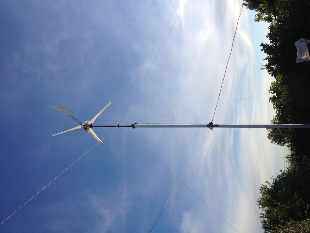

    Predeterminado Re: CONSULTA carga de aerogenerador
    Madre mía, solo 300w en un mes. Con todos mis respetos, no se lo que abras pagado por el pero sea cual sea su precio no es nada rentable.
    Sinceramente, es casi mejor fabricarse uno mismo el aerogenerador, es trabajoso, pero lo puedes adaptar a las corrientes eólicas de tu zona.
    CONSULTA carga de aerogenerador-img_1369.jpg Este es de 1500w y fue todo una mejora en mi instalación aislada.
