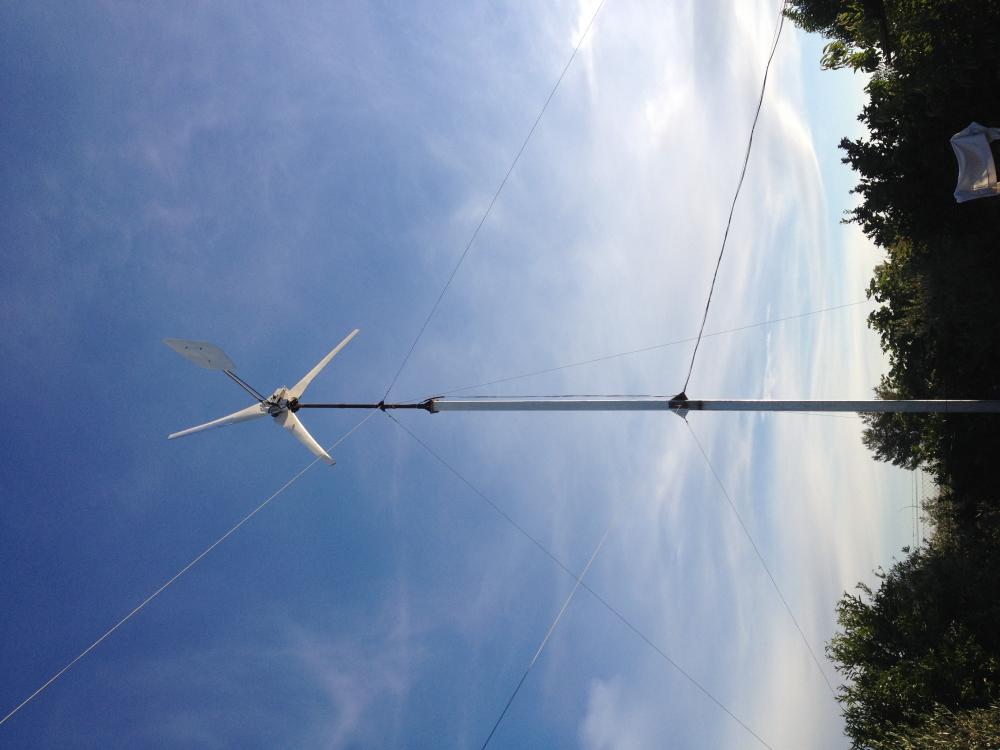

Madre mía, solo 300w en un mes. Con todos mis respetos, no se lo que abras pagado por el pero sea cual sea su precio no es nada rentable.
Sinceramente, es casi mejor fabricarse uno mismo el aerogenerador, es trabajoso, pero lo puedes adaptar a las corrientes eólicas de tu zona.
Archivo adjunto 12121 Este es de 1500w y fue todo una mejora en mi instalación aislada.
