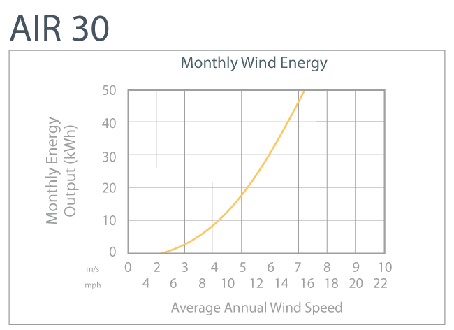

    Respecto a la rentabilidad he mirado una gráfica muy reveladora que adjunto para que la veais del generador AIR-X 300 ahora AIR30,
    Voy a a elegir un punto de la curva:
    El que hay con una velocidad mensual media del viento de 6 m/s una brisa moderada.
    [Se levanta polvo y papeles del suelo, o se agitan algo las copas de los árboles](21 km/h)
    En el gráfico dice que en estas condiciones se obtiene en un mes una energía de 30 kWh
    Si el precio que pagamos a la compañía eléctrica es de 0,19 €/kWh (año 2013)
    obtenemos:
    5,7 € al mes.
    Supongamos que esa es la energía que consumimos de media en un mes.
    Entonces la factura eléctrcia sería:
    5,7€ de término de consumo de nergía
    2,2€ de término fijo de potencia de 1,1 kW ( la más pequeña potencia que podemos contratar)
    0,5€ de impuestos eléctricos específicos
    0,60€ de alquiler de contador
    TOTAL: 9€ al mes de factura
    CASO 1 amortización de sólo el aerogenerador:
    Si el aerogenerador cuesta por ejemplo unos 900€ ( es el precio de varias copias que hay en el mercado)
    Se amortizará en 100 meses. 8 años y 4 meses
    (Algo menos si tenemos en cuenta que la luz se encarece anualmente)
    CASO 2 amortización de aerogenerador + 1 batería:
    Añadamos 1 batería: (1 batería de descarga profunda de 55 Ah) 200€
    Vida útil de 3 años (siendo generosos)
    Equipo aerogenerador + batería: 900€+200€=1100€
    Se amortizará en 122 meses. 10 años y 2 meses
    CASO 3 amortización de aerogenerador + baterías:
    pero necesitamos cambiar la batería 2 veces en este periodo por lo que:
    equipo aerogenerador + 3 baterías: 900€+200€*3 = 1500€
    Se amortizará en 166 meses. 13 años y 11 meses
    necesitamos añadir otra batería más pues el periodo se alargo 3 años más
    así pues:
    equipo aerogenerador + 4 baterías: 900€+200€*4 = 1700€
    Se amortizará en 188 meses. 15 años y 9 meses
    CASO 4 amortización de aerogenerador + baterías + conversor AC/DC:
    Ahora añadamos un conversor DC-AC para poder enchufar aparatos que funcionen a corriente de 220V 50Hz.
    Comversor DC12V-AC220V 500W 90€
    equipo aerogenerador + 4 baterías+conversor: 900€+200€*4+90€ = 1790€
    Se amortizará en 199 meses. 16 años y 7 meses
    tenemos que añadir otra batería más pues el periodo resultante es mayor que en la ultima batería añadida:
    equipo aerogenerador + 5 baterías+conversor: 900€+200€*5+90€ = 1990€
    Se amortizará en 221 meses. 18 años y 5 meses

    Comparto los números de nnacho, comentando que faltaría añadir el coste de la torreta, cimentación, etc. Al final, una instalación útil con ese aerogenerador se va a cifras de amortización por encima de los 18 años, que a mi parecer son realmente malas.
    Pero es que hay un problema de fondo, y es que en España hay muy pocos sitios donde se consigan esas medias de viento anual (6 m/s). Además, como ya he comentado en otras ocasiones, la media anual sirve para muy poco a la hora de calcular producciones, es necesaria la distribución completa de viento y enfrentarla a la curva del aerogenerador. Si hacemos esto, el rendimiento de ese AIR 30 es muchísimo menor, nos vamos seguro a cifras de amortización por encima de los 30 años, que ya son completamente inviables.
    En resumen: la familia AIR de Southwest Windpower necesita vientos muy fuertes para producir algo decente, con vientos normales no generan nada aprovechable.
    Para quien quiera curiosear tengo esta pagina: Energa Elica. Meteo Aerolugo (tarda un poco en cargar, tengo que optimizar la lectura de datos). Se alimenta con los datos medidos de viento de la estación meteorológica del Aeródromo de Rozas (Lugo), tomados a 10 metros de elevación sobre el suelo, y con un muestreo de velocidad media cada minuto. Con esa información se elaboran las distribuciones de viento que se ven en la página, y una vez enfrentadas a las curvas de potencia de varias turbinas populares del mercado se ven los valores de producción media. Habría finalmente que aplicar los porcentajes de pérdidas (cableado, conversión , etc).
    La AIR 30 es la equvalente a la AIR X400 de la página, que por otro lado se sabe que su curva oficial de potencia es más falsa que los duros de madera. Se ajustaría mucho más eligiendo el modelo AIR Breeze. Los datos arrojados creo que son suficientemente significativos.
