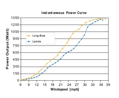

    La información que facilita el fabricante me parece insuficiente para evaluar el aerogenerador, pero viendo la gráfica de producción mensual que empieza por una media de 7 m/s nos podemos hacer una idea.
    Para el modelo Long-Bow de 1kW con una media de 8 m/s y una producción de 50 kWh/mes (k=2), parece poca producción no creeis?.

    Bueno, pues una vez leido el manual saco algunas conclusiones:
    Por lo que dices tienes el modelo de 900W (LAKOTA). Y su curva de potencia desde luego dice que es un aero para vientos muy fuertes. Lo corrobora el hecho de que pueda ajustarse en dos modos de funcionamiento que intuyo son el cableado de las fases del alternador, habla de un modo MOD#0 estandard de fábrica para vientos sostenidos por encima de los 11 m/s (eso en España es una burrada en casi todas partes). Por debajo de esa media sugiere usar el MOD#3. Dice que el ajuste lo debe hacer un distribuidor autorizado, así que probaría por ahí para empezar.
    Por otro lado habla de cable normalizado AWG#6 (13.3 mm2) en el lado AC (de generador a regulador). Para DC (regulador-batería) sugiere cables mucho más gordos, dependiendo del voltaje utilizado.
    Es curioso que la curva de potencia del modelo superior (LONG-BOW) es mucho más adecuada para vientos menores, seguramente funcionaría mucho mejor en tu localización.
    En definitiva, creo que no es el aero adecuado aun para el cierzo zaragozano.

    Pues para 24 voltios y lado DC, el manual dice:
    Pérdida del 2%, usar cable AWG#4 (21.2 mm2) hasta una distancia máxima de 10.2 metros. De ahí para arriba en grosores si no quieres pérdidas más importantes. De todas formas con 1 metro a las baterías la cosa no parece grave.
    De todas maneras el regulador, que esta aladito de las baterias, y a unos 17 metros del aero detecta todas las cargas pues su amperimetro se mueve.... y el voltimetro que detecta las oscilaciones de la bateria tambien se mueve...
    Claro, eso siempre lo hará, y las placas también. En un día de nubes y claros verás subir y bajar voltios y amperios de la misma forma con las placas solares, según pase la nube.
    Yo no quiero demonizar la minieólica como parece que se hace aquí desde hace algún tiempo. El tema es que hay que saber escoger el aero adecuado para el lugar adecuado, y no dejarse llevar por el primero que nos ofrezcan. Lo mismo ha pasado con la solar en manos de "instaladores" chapuzas e indocumentados.
    Tu zona desde luego debe ser de las mejores para eólica en España, pero como siempre habrá que evaluar recurso y optimizar la máquina a instalar para ese recurso. Ahora que ya la tienes yo probaría lo de cambiar el modo de funcionamiento, quizá surja la sorpresa.

    Pues ya lo he comentado antes, me da la sensación que es un aero para mucho viento: acero inoxidable, palas de carbono... Por otro lado el regulador es PWM, un poco anticuado respecto a los que ya se ven MPPT de turbinas más modernas. De todas formas con una velocidad nominal de 13 m/s poco importa buscar el punto de máxima potencia, la hay a raudales ya en el viento.
