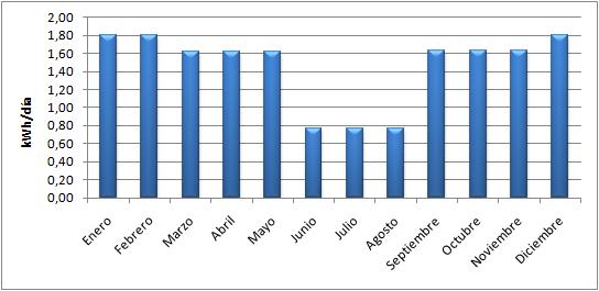

    Adjunto los gráficos cómo quedaría el tema (a 10 m y 20 m) con el método propuesto, he considerado un 25% de pérdidas.

    La fórmula es para trasladar una velocidad a una altura h1 a otra altura h2, pero de qué te sirve este dato para los valores que proporciona el cener, explica lo que quieres hacer.
    Ha calado muchisimo hasta que me han dicho que los datos eso para aerogeneradors grande... nosep, yo venia convencido hasta que me he vuelto a ir a Cener
    He visto el comentario de Breitling con relación a esto.
    Cierto que hay diferencia (bastante), si te daba 400 kWh/año (no lo he comprobado) con el cener a 10 m, con el idae (10 m) sale 706 kWh/año.
    A ver si pasa Breitling o cualquier otro que conozca el tema, y nos comenta como podemos pasar los datos de frecuencia del cener de 10 m a otra altura.
    No entiendo que es eso
    Las gráficas son la energía diaria producida con el método que te he comentado

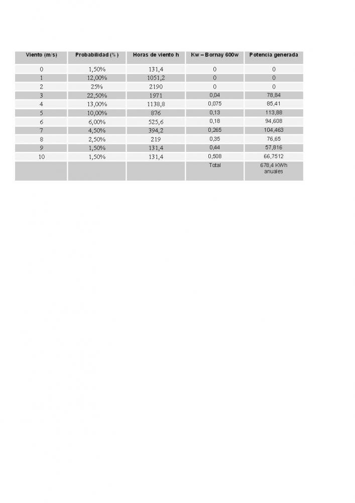

    1-. Si lo he mirado, lo que no veo que suba ni que baje la altura.
    2-. Con cener consigo 678,14 kWh/aunales lo que mi casa esta entre 2 puntos Cener, el de la derecha es el que cojo ya que da datos muy similares al de IDAE pero bajados a 10 metros, no se que punto has mirado, yo el UMT(906100.4 4583419,27) y el aerogenerador bornay 600:
    Con esos datos ya me da otra cosa, 559 kWh/año, las diferencias pueden venir de la curva de potencia del aero, un ejemplo:
    Para 4 m/s
    Pteórica= 1/2 x 1,225 x 4³ x 3,14 = 123,088 W
    Paprovechable(l.betz)= 123,088 W x 16/27 = 72,9 W (potencia máxima)
    Y tú has considerado 75W > 72,9W, no se puede producir en la práctica.
    (En mi opinión la curva del Bornay 600 me parece algo "generosa")

    Segun entiendo, la grafica es demasiado teórica no? que creeis que he de hacer? le quito algo de rendimiento? por que segun veo
    hablamos de la diferencia de 2,1W creo que algo misero... darme algnu consejo pero sin muchos mareos ya que es un cálculo teórico de una parte del proyecto!!
    No acabo de comprender la idea que si mi consumo anual sera algo menor a 200KWh/año y yo genero segun vosotros 580kWh/año segun yo casi 700Kwh/año donde esta el problema, en que no sale rentable? como lo se?
    Sólo he puesto ese ejemplo, apuntando que las diferencias entre tus cálculos (700 kWh/año) y los mios (559 kWh/año) y las pequeñas diferencias con Breitling (580 kWh/año) pueden venir por ahí.
