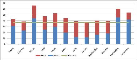

    Adjunto gráfica de la estimación de cobertura con las dos tecnologías (estudio aproximado), la configuración es la siguiente:
    - 3 aerogeneradores ENAIR 3.5 de 3,5 kW
    - 48 paneles de 190 Wp
    Suposiciones:
    - k=2 para todos los meses
    - Coeficiente inclinación tomado según IDAE para una latitud similar al emplazamiento, tomando las HSP con 0º registradas.

    Para estimar bien el recurso eólico no te vale con la media anual, ni las mensuales te van a decir mucho tampoco. Necesitas una distribución de viento anual que puedes obtener en el Cener. Pero vas a tener suerte... Justo en Setcases hay una estación automática dando datos 24 horas al día:
    Meteoclimatic
    No se qué historial de datos tendrá, pero ponte en contacto con su observador y mira si puede ofrecerte esa distribución de viento. Con ella podemos calcular un poco más.

    Lo que dice Breitling (que me corrija si me equivoco) es que sólo con las velocidades medias mensuales y/o anuales, no se puede analizar un recurso eólico de forma fiable.
    Comparto lo que ha comentado Breitling y creo que a cangrejo se le ha comentado, sino se le vuelve a informar, que los datos que tiene del emplazamiento no son suficientes para evaluar con profundidad un recurso y el error que se puede cometer es alto.
    Se pueden tener dos emplazamiento con la misma velocidad media pero uno con k=1 y otro k=2,5, siendo el primero el que presenta un mejor recurso.
    Exacto, eso es lo que quería expresar, un valor mensual de velocidad media nos dice muy muy poco acerca del potencial eólico del lugar.
