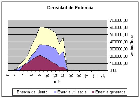

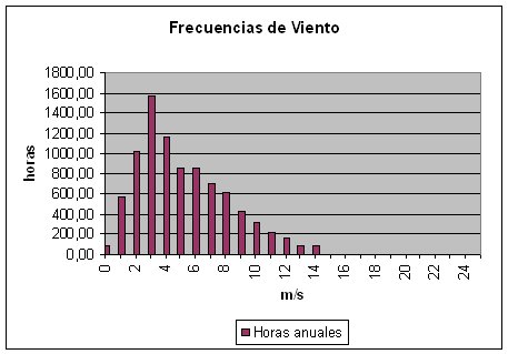

    Aladelta, he metido datos en mi hoja de cálculo para ver un poco el potencial de tu zona. Tengo que avisar que este es, salvo para mi localización, el primer cálculo completo que hago. Tómalo simplemente como referencia, nunca como "dogma de fe", vale?
    Los datos que he tomado son las frecuencias de viento que da el CENER en su herramienta de análisis de potencia eólico. Y el punto seleccionado es el más cercano a la población de Los Caños de Meca (si me equivoco de sitio me lo dices). He elegido una turbina de producción nacional que al menos por lo que he leido da buenos resultados: Inclin 600 de Bornay, 600W nominales. Estos son los resultados de producción estimada para un año completo:
    - Velocidad media del viento: 5.13 m/s
    - Producción total anual: 1409.47 KWh
    - Media de producción mensual: 116.31 KWh
    - Media de producción diaria: 3.88 KWh
    - Eficiencia global en generación: 68%
    Adjunto también gráficos de distribución de frecuencias y densidad de potencia para el diámetro de rotor de la turbina seleccionada.
    Espero que te sirva de algo, y si alguien ve alguna incongruencia muy grande que se me escape, que avise y repaso.
