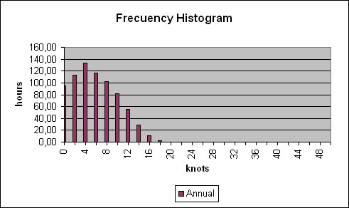

    Cómo determinas la distribución de viento o histograma en el lugar donde quieres hacer tu instalación? Pues no es tan complicado y puedes considerarlo como otro pequeño gasto previo a la inversión que vas a hacer. Una sencilla estación meteorológica de tipo amateur o semiprofesional puede sacarte de dudas. Cuantas más muestras tengas desde luego será mejor, pero en unos pocos meses de toma de datos ya te puedes hacer una idea y sacar unos números.

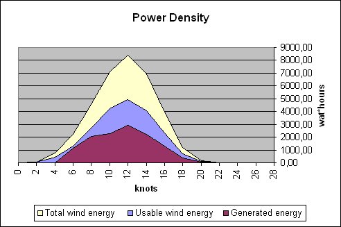

    Abajo ves dos imágenes, una de ellas es un gráfico de barras que muestra el histograma o distribución de viento que puedes obtener. Cada barra es el número de horas que ha habido viento a una determinada velocidad. Esta es la base de todos los cálculos y la consigues con un anemómetro y un programa que recoja sus datos.
    La potencia disponible en el viento para generar energía por metro cuadrado responde al cubo de la velocidad de ese viento. Si aumentas la velocidad al doble no tienes el doble de potencia disponible, sino 2*2*2 = 8 veces más potencia. Por eso es importante conocer esa distribución del viento, muchas horas a poca velocidad rendirán menos que pocas horas a mucha velocidad. Eso se plasma en el segundo gráfico de densidad de potencia, simplemente multiplicando la potencia nominal del viento en cada una de las velocidades por el número de horas que ha soplado a dicha velocidad. Lo ves en el área amarilla del gráfico.
    Pero el viento en una turbina se desvía y se frena, por lo tanto no toda esa energía está disponible. Según la Ley de Betz sólo está disponible hasta un 59% de esa energía total. Una turbina ideal sólo converiría en energía ese 59% como máximo. Lo ves en el área azul del gráfico.
    Más "peros".... la turbina ideal no existe, siempre hay pérdidas. Por lo que la energía realmente producida por ella sería una fracción de la energía disponible. Se ve reflejada en la zona roja del gráfico. La relación entre las áreas roja y azul sería la eficiencia de dicha turbina.
    Cómo llegas a determinar la zona roja o de producción real? Las tubinas siempre vienen con una curva de potencia en la que para cada velocidad de viento se ofrece la potencia que genera. Basta pues enfrentar dicha curva de potencia (watios) a la distribución del viento (horas), y obtendrás así la energía producida (watios*hora). Asípodrás tener datos suficientes para elegir la turbina adecuada en función del viento en tu lugar y las baterías que hayas elegido.
    Perdón por el rollo, estoy trabajando en una hoja excel que haga todos estos cálculos, así será más fácil de entender y manejar. Ya la pondré disponible cuando la acabe y depure.

    El fallo está en lo que llevo comentando por varios sitios en el foro: la velocidad media no vale para nada a la hora de calcular producciones eólicas.
    Tienes que hacer ese mismo cálculo pero para cada una de las velocidades que se hallan registrado. Si has tenido 35 horas al mes a 6m/s, multiplica la potencia a esa velocidad por el número de horas. Igual con el resto de velocidades, y al final suma todo.

    Un día tiene 24 horas, de las cuales en tu localización han soplado así:
    - 12 horas a 6 m/s.
    - 4 horas a 7 m/s.
    - 5 horas a 3 m/s.
    - 3 horas con viento en calma.
    La cuenta es:
    12 * potencia a 6 m/s = x KWh.
    4 * potencia a 7 m/s = y KWh.
    5 * potencia a 3 m/s = z KWh.
    3 * cero = nada
    Energía generada al día = x + y + z KWh.
