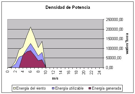

    Cita Iniciado por daniel1984 Ver mensaje
    Yo creo que o los de bornay falsean las graficas o hay errores en su web. No puede ser que den tanto. No me he puesto ha calcular, pero superan el limite de betz seguro, vamos.
    En absoluto:
    Energía Eólica. Meteo Aerolugo
    Selecciona la Inclin 600, abajo la gráfica de densidad de potencia te lo demuestra. La curva azul es Betz, la roja es la turbina. Sólo el dato a 4 m/s puede ser algo discutible, el resto ya ves que está muy por debajo, tanto como el 59% del total como ves arriba en la cifra de eficiencia global.
  7. #32
    Avatar de Breitling
    oct 2009
    Lugo
    1.086

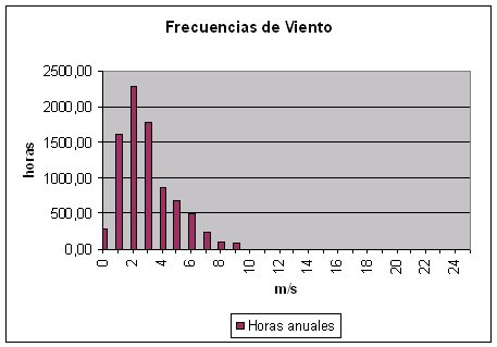

    Predeterminado Respuesta: DIMENSIONAR BATERÍAS
    Se me había olvidado esto, hablamos de posible producción de una Inclin 600 de Bornay enlas proximidades de Jerez, según los datos del Cener.
    En cambio en la 2ª grafica para 6m/s indica una producción de 150 kwh/mes
    Mira lo que me da a mi en el punto en el que más viento hay en las proximidades de Jerez, que es muy muy poco:
    Viento medio anual: 2.94 m/s
    Producción media diaria: 1.07 KWh
    Producción media mensual: 32.16 KWh
    Producción total anual: 379.14 KWh
    Debajo te dejo las gráficas de frecuencias de viento y densidad de potencia para ese punto.
