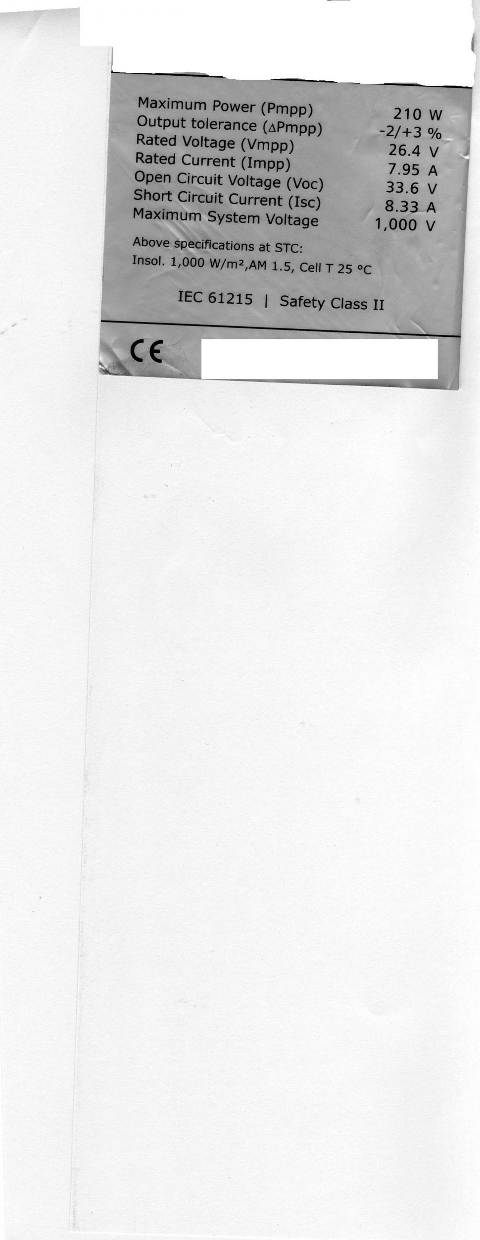

    ok, otra dudilla ante de meter la pata , puedo colocar la paca de 210w 24v con el regulador steca pr1010, y el aerogenerador de 12v 400w a las batria en serie de 180ah 12v?????????????????????????????????????????
    14.172
    Predeterminado Respuesta: Que tipo de bateria vale para un aerogenerador
    Tienes los datos eléctricos de la placa? además será a las baterías en paralelo.......

    estos son los datos de mi placa fotovoltaicas
    Miniaturas adjuntadas Miniaturas adjuntadas Que tipo de bateria vale para un aerogenerador-img033.jpg
    14.172
    Esa placa es de venta a red y sus tensiones no están normalizadas para su uso en aislada mas que con un mppt de por medio.
    Puedes poner el aero , con las baterías en paralelo en un sistema a 12v y esta placa con un regulador normal. A la larga algo se romperá y mientras tanto solo le sacas la mitad a ese panel. Vamos, una chapuza.
    O lo mismo de antes pero con un mppt que adapte el panel a los 12v, de paso tendrás algo de espacio para otra futura placa igual. Versión mas cara ,pero donde exprimes toda la energía posible.

    tengo una amiga con el mismo problema una placa de venta a la rede en un sistema aislado,estava pensando en anular una parte de la placa tapando algunas celulas para que el voltagen bajase un pouco uns 4v o 8v.
    la placa en total da uns 25v se consigo bajar uns 8v me quedo en 17v lo ideal para una instalacion aislada.
    visto quue un MPPT todavia es caro para un instalacion pequeña.
    que te parese la idea en un lunes sin sol
    un saludo cordial deste BIOlento.

    hola peñita hace ya un par de meses yo tenia la palaca fotovoltaica con el un regulador pr1010 de esteca y me iba mas que bien se cargaba la bateria encendia mis luces y eso hasta que el llovio y el regulador se encharco todo y dejo de funcionar.
    14.172
    Eso pasa por comprarse paneles de venta a red , y si lo mirais bien no solo sirve para eso, si no que con una buena configuración se puede exprimir las placas de un 15 a un 30% mas de energía.
