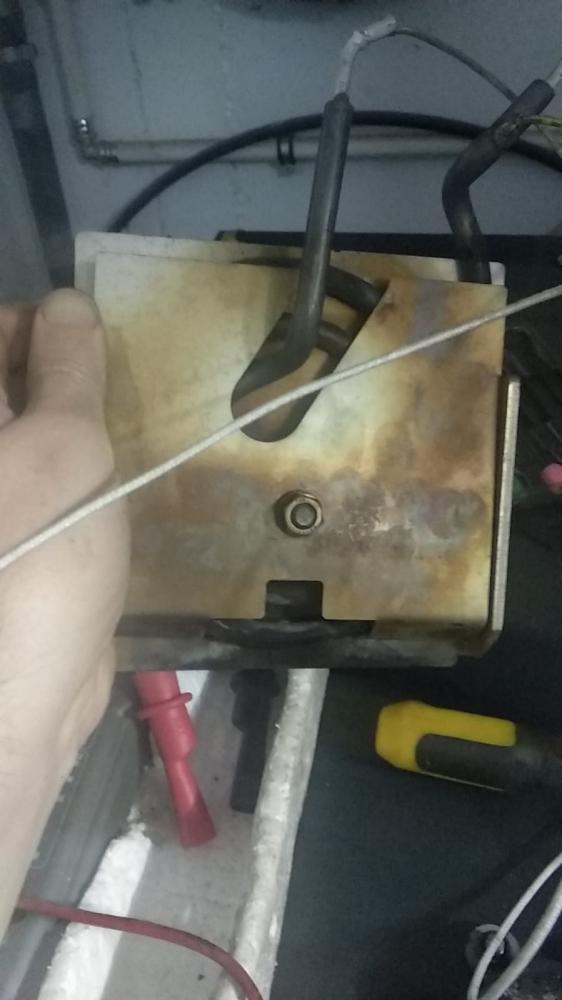

    Dos días de antes de Navidad, la caldera dejó de funcionar. No hacía el encendido. Os dejo un "brico" por si os pasa lo mismo en el futuro. La resistencia dijo adiós después de 5 años de uso.
    Si el pelet no prende ni llegando a «IGNITION 2», es posible que la resistencia haya dejado de funcionar.
    Procesos de comprobación previos antes de liarla parda:
    0. DESENCHUFAR CALDERA DE LA CORRIENTE.
    1. Levantar tapa del quemador.
    2. Comprobar fusible F1. ¿tiene continuidad? Si es correcto pasar al siguiente paso.
    3. Enchufar resistencia directamente a 230V. Para hacer eso, desconectamos los 2 terminales que se ven en la foto y nos las apañamos para conectarlos a un enchufe/alargo. ¿Calienta la placa? Si no calienta, sabremos del cierto que hay que sustituir dicha resistencia. Si la resistencia calienta.......no necesitas este mini tutorial :-)
    4. Si ya tenemos los 2 terminales fuera, aprovechemos para desconectar el 3º que va a tierra para no tener que volver atrás.

    AL LÍO:

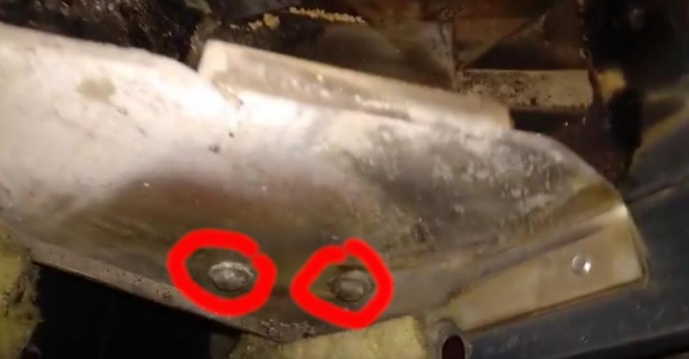

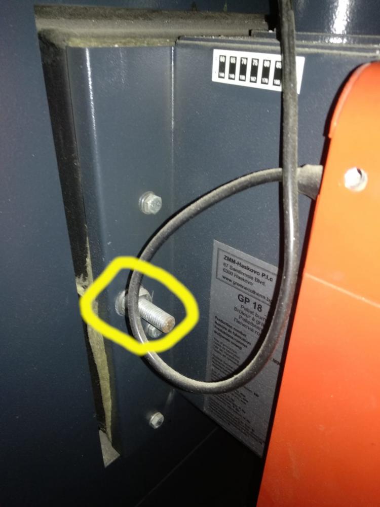

    1. Retirar 2 tornillos que unen el quemador con la caldera (uno en cada lado del quemador).
    Proceso substitución resistencia estropeada en caldera Mario Long Term-cremador-1.jpg
    2. Retirar para atrás el quemador y dejarlo donde podamos o donde estemos cómodos para trabajar :-)

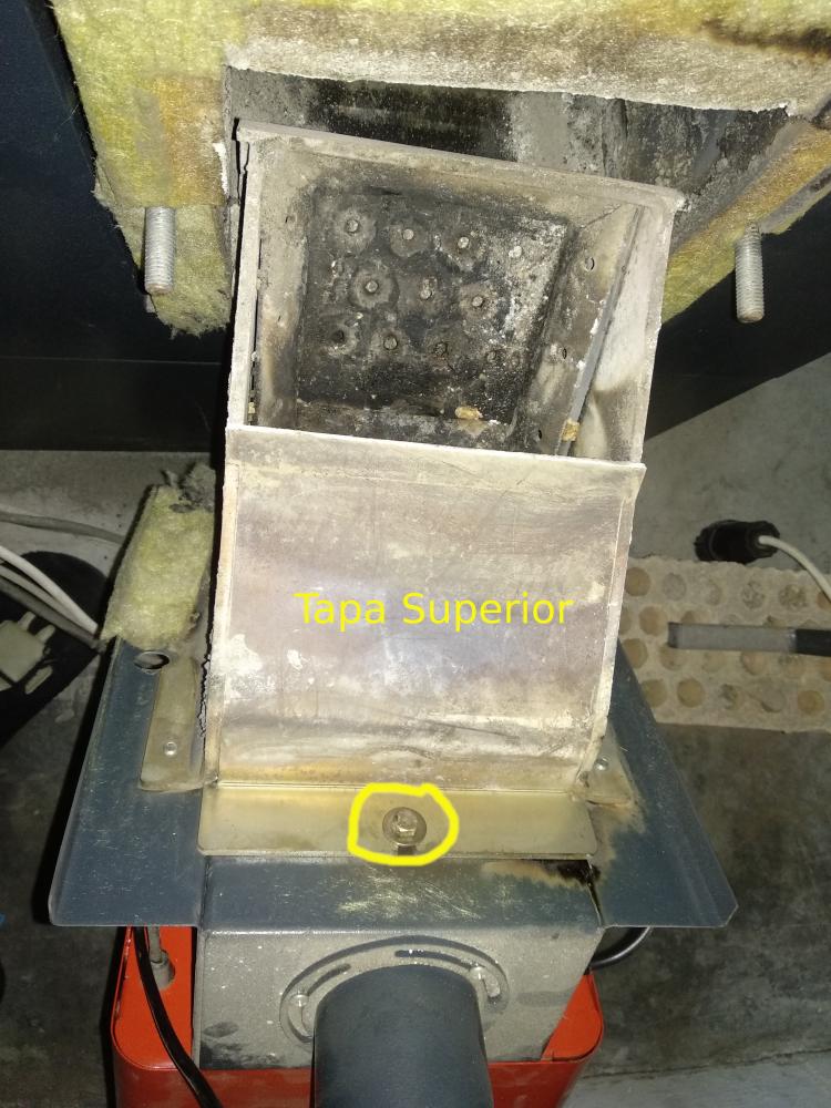

    3. Retirar tornillo tapa superior
    4. Retirar tapa superior.
    Proceso substitución resistencia estropeada en caldera Mario Long Term-cremador-2.jpg

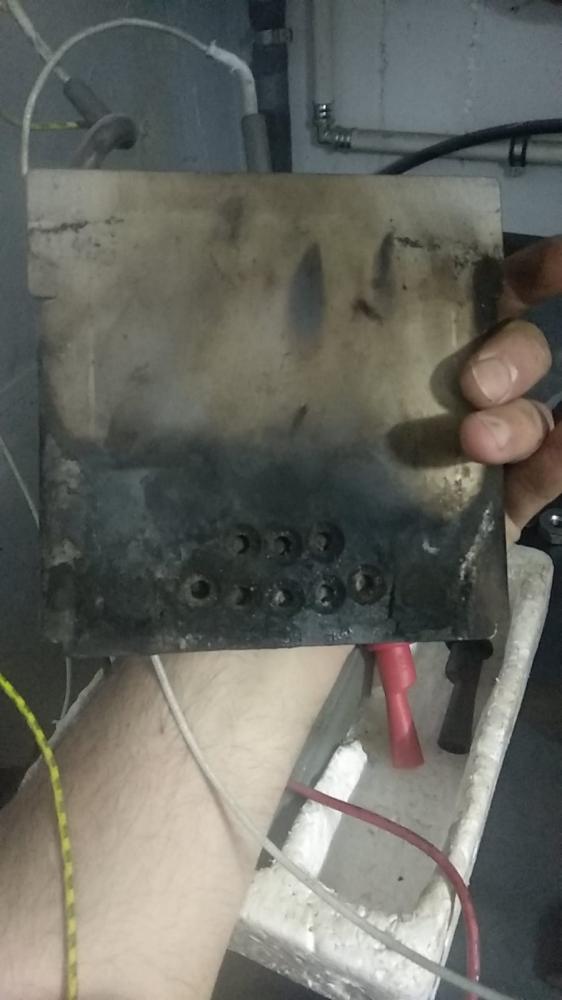

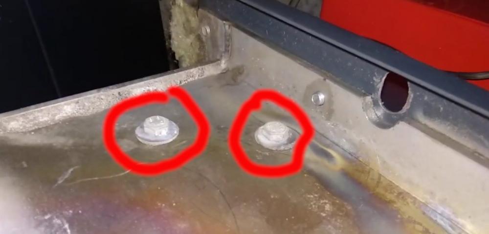

    5. Quitar 3+3 tornillos para liberar «la plancha». (4 tornillos liberan la plancha y 2 sujetan las lengüetas laterales)
    Proceso substitución resistencia estropeada en caldera Mario Long Term-cremador-3.jpgProceso substitución resistencia estropeada en caldera Mario Long Term-cremador-4.jpg
    6. Retirar lengüetas laterales.

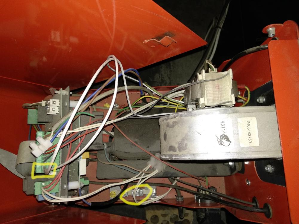

    7. Tirar para arriba con determinación y la resistencia la tendremos en nuestras manos. Pero ANTES espero que hayáis desconectado los 3 cables de la placa para no ARRANCAR nada.......xDDD
    Proceso substitución resistencia estropeada en caldera Mario Long Term-cremador5.jpgProceso substitución resistencia estropeada en caldera Mario Long Term-cremador6.jpg
    8. Cambiar la resistencia y seguir los pasos inversos a la espera que no sobren piezas. :-)
