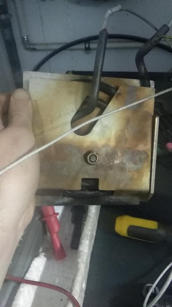

Dos días de antes de Navidad, la caldera dejó de funcionar. No hacía el encendido. Os dejo un "brico" por si os pasa lo mismo en el futuro. La resistencia dijo adiós después de 5 años de uso.
Si el pelet no prende ni llegando a «IGNITION 2», es posible que la resistencia haya dejado de funcionar.
Procesos de comprobación previos antes de liarla parda:
0. DESENCHUFAR CALDERA DE LA CORRIENTE.
1. Levantar tapa del quemador.
2. Comprobar fusible F1. ¿tiene continuidad? Si es correcto pasar al siguiente paso.
3. Enchufar resistencia directamente a 230V. Para hacer eso, desconectamos los 2 terminales que se ven en la foto y nos las apañamos para conectarlos a un enchufe/alargo. ¿Calienta la placa? Si no calienta, sabremos del cierto que hay que sustituir dicha resistencia. Si la resistencia calienta.......no necesitas este mini tutorial :-)
4. Si ya tenemos los 2 terminales fuera, aprovechemos para desconectar el 3º que va a tierra para no tener que volver atrás.
Archivo adjunto 23786

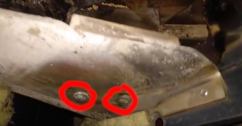

AL LÍO:

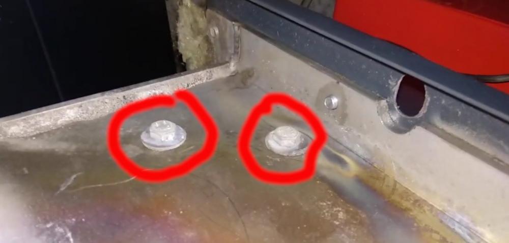

1. Retirar 2 tornillos que unen el quemador con la caldera (uno en cada lado del quemador).
Archivo adjunto 23779

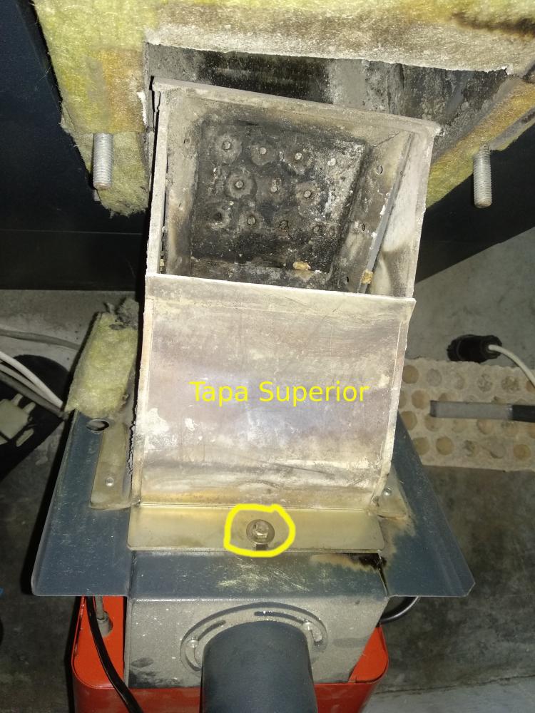

3. Retirar tornillo tapa superior
4. Retirar tapa superior.
Archivo adjunto 23780

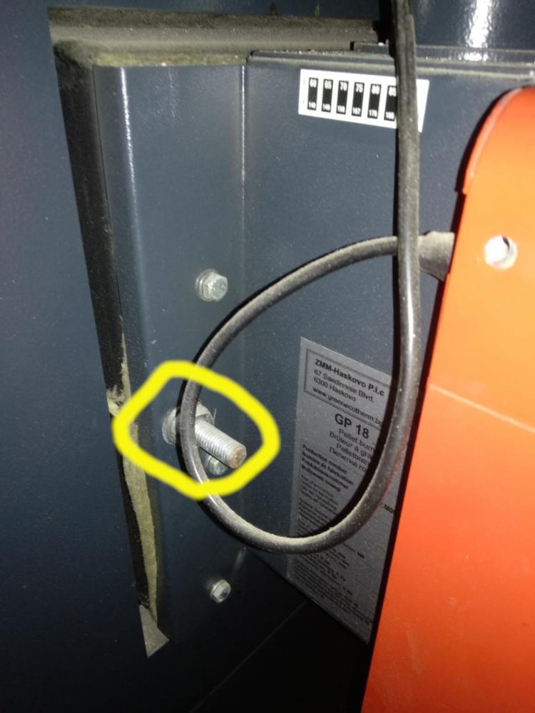

5. Quitar 3+3 tornillos para liberar «la plancha». (4 tornillos liberan la plancha y 2 sujetan las lengüetas laterales)
Archivo adjunto 23781Archivo adjunto 23782
6. Retirar lengüetas laterales.

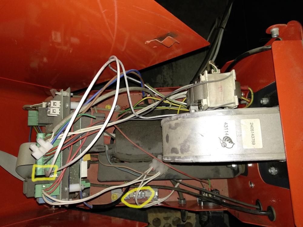

7. Tirar para arriba con determinación y la resistencia la tendremos en nuestras manos. Pero ANTES espero que hayáis desconectado los 3 cables de la placa para no ARRANCAR nada.......xDDD
Archivo adjunto 23783Archivo adjunto 23784
8. Cambiar la resistencia y seguir los pasos inversos a la espera que no sobren piezas. :-)
