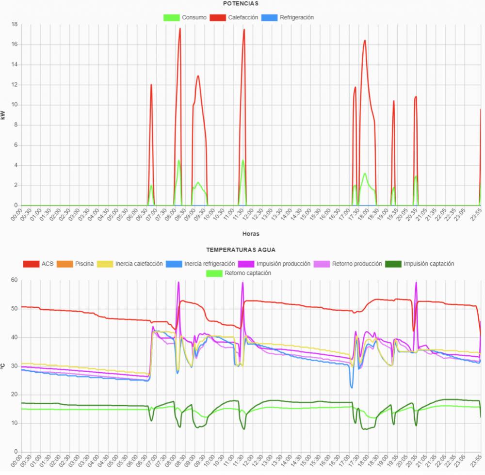

    Te comento: actualmente tenemos el retorno de pozos en unos 15º. Cuando entra en funcionamiento la geotermia baja unos 4º. La impulsión a 16º bajando a 7º cuando entra en funcionamiento la GEO. ¿Tengo invertidas las mediciones de retorno/impulsión?
    En lo más frío del invierno igual han estado 2-3º grados menos aunque este año no ha hecho mucho frío, ¿cómo lo ves??
    Y el COP acumulado de 5.2, incluyendo la producción de ACS.

    Este es un ejemplo de un día, como ayer 14/2/24, ¿cómo lo veis?

    En principio están bastante bien. Cuando dice impulsión pozos es la temperatura a la que sale de la bomba,por eso cuando para sube su temperatura y al arrancar baja.

    Perfecto, gracias. Y ¿ves correcto también los arranques-paradas? tenemos un depósito de inercia no muy grande, de unos 75 litros....

    Eso es lo que si veo descompensado. Que potencia tiene la máquina.

    Es una EcoForest ecoGEO+ 3-12
