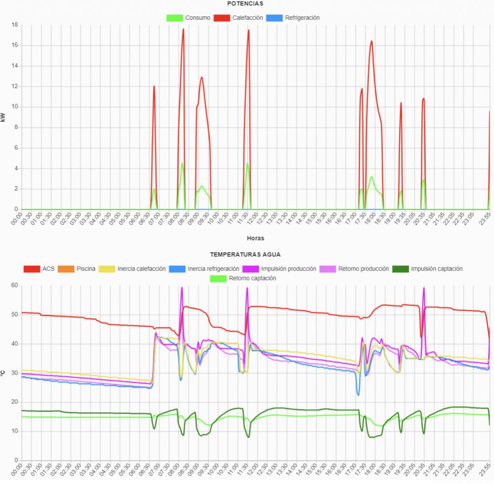

Tengo una instalación de geotermia y me gustaría saber si hay alguna forma de saber cuál será la vida útil de los pozos.
Según he leído la vida de los pozos debe ser de al menos 50 años pero si no están bien dimensionados se puede saturar en pocos años y dejar de funcionar, ¿hay alguna forma de predecirlo a través de la observación del funcionamiento?

Si tienes posibilidad mide temperaturas de salida y retorno. Consumo y producción de la bomba. Tipo de captacion y metros. En resumen toda la información que se te ocurra.

Pues hombre esa pregunta depende del tipo de captación, el tipo de máquina, la profundidad de perforación, el dinero de la inversión, eyc. Para que puedas tener un principio de temperaturas, nosotros tenemos instalaciones con temperaturas de salidas de pozos de 13ºC y retornos de 8ºC en invierno y otras de salidas de 6ºC y retornos de 1ºC. Lo ideal es una salida en invierno lo más alto posible y un salto de cinco grados y en verano entre 25º y 20º. Temperaturas fuera de este rango nos indica que los pozos están calculados por debajo de sus puntos óptimos, lo cual te dará un COP por debajo de lo que dice el fabricante, debido a un mal cálculo de las transferencias de los mismos.

Te comento: actualmente tenemos el retorno de pozos en unos 15º. Cuando entra en funcionamiento la geotermia baja unos 4º. La impulsión a 16º bajando a 7º cuando entra en funcionamiento la GEO. ¿Tengo invertidas las mediciones de retorno/impulsión?
En lo más frío del invierno igual han estado 2-3º grados menos aunque este año no ha hecho mucho frío, ¿cómo lo ves??
Y el COP acumulado de 5.2, incluyendo la producción de ACS.

Este es un ejemplo de un día, como ayer 14/2/24, ¿cómo lo veis?

En principio están bastante bien. Cuando dice impulsión pozos es la temperatura a la que sale de la bomba,por eso cuando para sube su temperatura y al arrancar baja.

Perfecto, gracias. Y ¿ves correcto también los arranques-paradas? tenemos un depósito de inercia no muy grande, de unos 75 litros....

Eso es lo que si veo descompensado. Que potencia tiene la máquina.

Es una EcoForest ecoGEO+ 3-12
