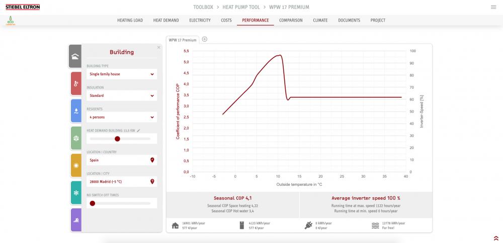

    Hola, verás lo que se hace, es usar geotermia agua | agua, lo cual no tiene muchas diferencias con geotermia normal, solo un intercambiador extra para evitar que el agua del pozo pueda traer elementos corrosivos a la propia bomba de calor. Nosotros tenemos máquinas, experiencia y personal en Madrid para hacerlo si aún estás interesada, es más, es una solución muy eficiente y comprando una buena bomba de calor es espectacular.
    Lo único es el tema de calefacción - aislamiento, si son radiadores en viviendas antiguas y mal o regular aisladas, la curva de eficiencia baja. Pero si un vivienda con 60º de temperatura en radiadores se calienta sin problemas, pues es más que factible, incluso al límite de 65º.
    Por ejemplo, en una vivienda de unos 150 m2 con radiadores y trabajando a 65º grados de impulsión máxima nos da un consumo medio anual de 577€ en calefacción y agua caliente sanitaria.

    Lo que pasa es que esta agua la tienes que sacar de las aguas subterráneas, tienes que ver si es mas cerca de las calidades de agua potable y, se tiene que medir el caudal para ver si es suficiente para el intercambio.
    La bomba de calor geotérmica agua-agua es la que mas rendimiento da porque se trabaja con un medio, que es agua subterránea, que tiene una temperatura constante de 12º, lo que le hace muy idónea para una bomba de calor.
    Para este tipo de bomba, generalmente, tienes que hacer dos pozos, uno ante y otro después, en el sentido del agua, porque el agua que sacas para pasar por el intercambiador la tienes que devolver en la misma. Y eso barato no es. Y no digo del precio de la bomba de calor, es mayor que la de una aire-agua.
