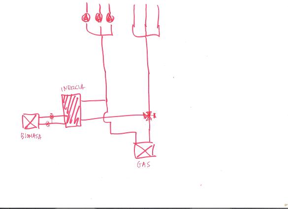

    ¿Cómo ligaríais una instalación con caldera de biomasa y otra de gas natural?, el caso es que está prediseñado insatlar las dos.
    Yo pondría la de biomasa trabajando con un depósito de inercia y la caldera de gas la pondría en serie, con la posibilidad de anular una u otra con un simple by-pass y válvula de bola.

    Colgaré un esquema a ver que te parece.

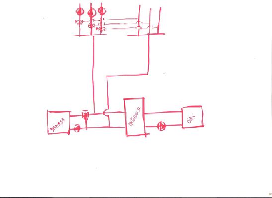

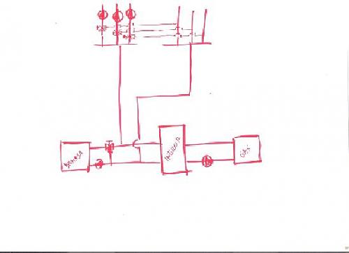

    Ahí van dos opciones, a ver que os parecen

    La primera opcion podria valer, aunq no estan conectadas en cascada, si no en paralelo a un deposito de inercia, aqui una regulacion tipo tanden no seria la mejor, pero valdria, de todas formas, un consejo, deberias invertir tal y como tienes hecho el hidraulico la de gas por la de biomasa.
    Al segundo esquema, personalmente, no le veo sentido, ya que es una conexion paralelo con inercia y serie con gas, esa opcion solo seria buena si quieres elevar mucho la temperatura de impulsion.
    Para el proyecto que comentas, lo mejor seria hacer una cascada con 3 calderas, 2 de biomasa y la tercera de gas, las de biomasa las haces maestras y a la de gas esclava, y de esta cascada, cargas el deposito de inercia, la conexion hidraulica puede ser tal y como la tienes para el circuito emisor (paralelo a inercia y serie a emisores o todo a deposito y despues a emisores, eso ya dependera de como quieras trabajar con la instalacion en arrancadas y paradas.

    El caso es que el sistema en serie me lo recomendaron de frölig, al igual que el acumulador de inercia funcionando como pulmón. Yo les había planteado el sistema en paralelo, tal y como comentas, dando prioridad a la biomasa y mediante temperatura de retorno inferior a la consigna de acumulador de biomasa, entrar el gas. Me comentaron que ellos trabajan con el acumulador de inercia tal y como vés en el esquema, así mientras la caldera de biomasa está fría el retorno entra en acumulador y el sistema trabaja con acumulador, cuando la válvula de tres vías abre, la caldera alimenta calefacción y lo sobrante lo manda para acumulador. El truco está en poner una bomba de caldera de igual o más caudal que la del circuito de caldera, así cuando la caldera trabajae directa manda a circuito y lo que sobra a acumulador. No es un sistema fácil, de hecho todavía tengo que hablarlo con ellos para acabar de esclarecer dudas, cómo por ejemplo dónde ubicar la de gas. Pero en la primera impresión que me dieron fue de colocarla en serie.
    La verdad que al segundo esquema tampoco le veo sentido.....

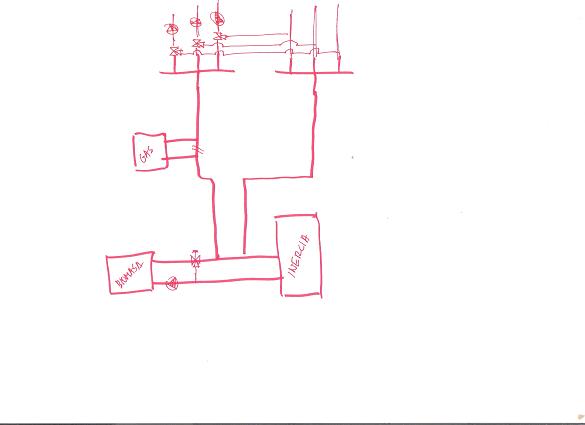

    Es este el esquema que propones?
    La válvula de tres vías daría paso a caldera de gas en caso de que el acumulador de inercia no alcanzara la temperatura de impulsión requerida.
    Si es el que propones, la verdad que es mucho más sencillo e intuitivo que el otro (me refiero al que están en serie).

    Bueno, finalmente estarán en cascada.
