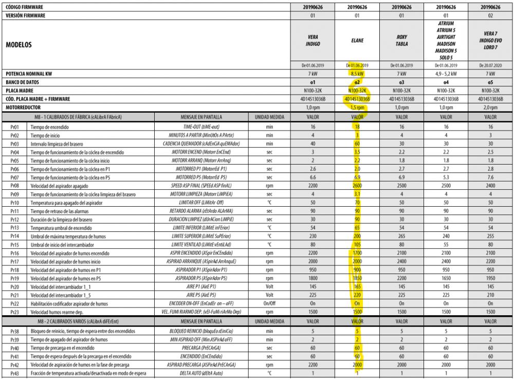

    Buenas, soy nuevo en el foro,
    He llegado buscando informacion porque estoy llevando a cabo un cambio de electronica en una estufa Equation Cube 6.
    Tenia la placa troll pero se me he estropeado y no hace nada,.
    He adquirido un conjunto micronova n100 con sonda de temperatura para extractor de humos y presostato, display de 3 botones.
    El caso es que no consigo que funcione de forma estable, enciende pero con mucha llama y se viene abajo, incluso me ha llegado a saltar aleatoriamente alarma por falta depresion y alarma por temperatura.
    El motorreductor del pellets es de 1,5 rpm y el extractor es el original de la maquina con encoder.
    No se si podeis echarme un cable o si alguien lo ha llevado a cabo ya .
    Estoy utilizando la parametrizacion de (introducida manualmente) de la foto, porque es la que mas se me asemejaba (aunque es de e,5 kw mas que la original. pero tiene el mismo RPM de motor de pellets por lo que entiendo que los tiempos de motor deberian ser similares. pero estoy perdido con las rpm de extractor etc.
    Gracias!

    Predeterminado Re: Cambio de electronica
    Como has elegido la electrónica micronova y no la Tiemme no te puedo ayudar.
    Pero si el problema que tienes con la placa antigua troll es que en el display te aparecen unos signos raros pero todos iguales, puede deberse entre otras razones a que el cable entre el display y la placa haga mal contacto, o que se haya deteriorado totalmente una batería de tipo botón que va soldada en la placa, sino la encuentras manda una foto y te digo cual es.
