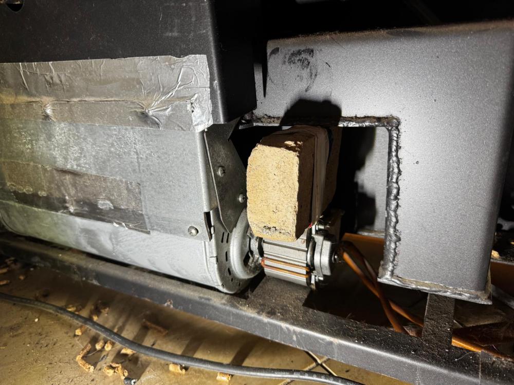

    No sé si es ironía o no lo de que no has tenido averías.
    De todas formas ahí va un avance:

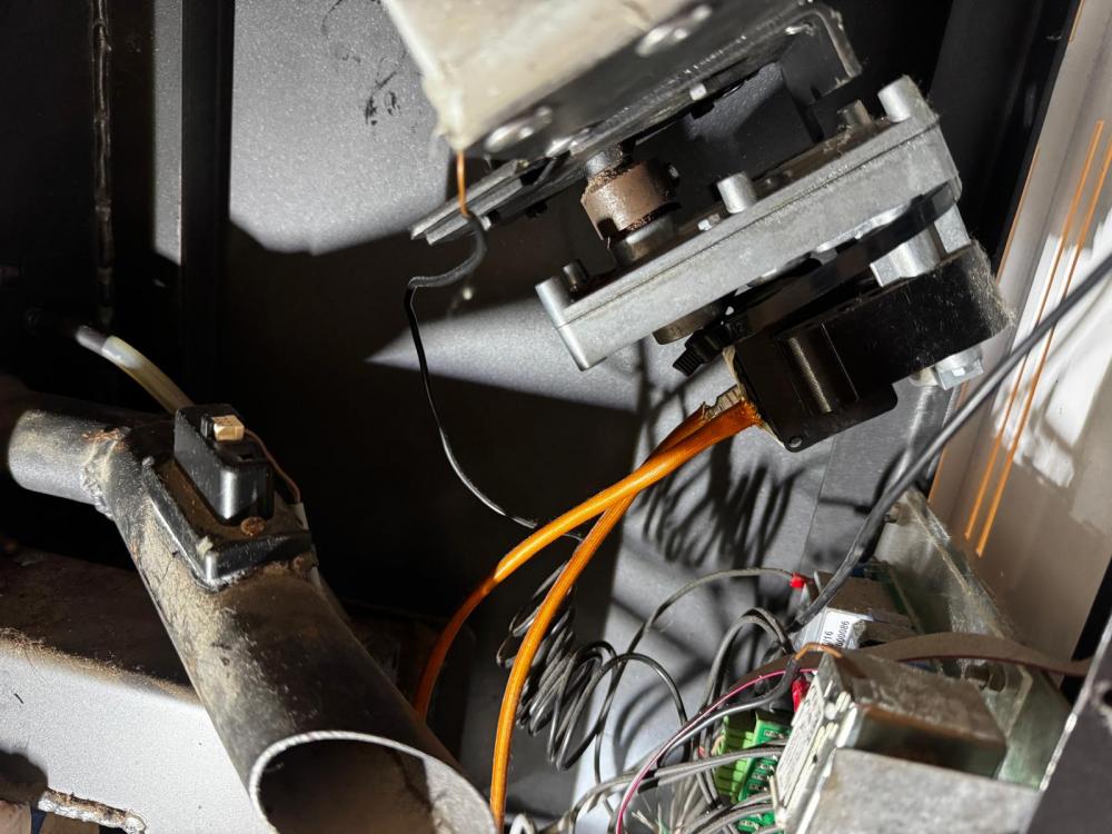

    El motor que está unido al tornillo sin fin estaba quemado de casa.
    Además el mismo motor no tenía soporte y no lo había tenido nunca al no haber señal de ello, por lo que en lugar de girar el tornillo, giraba el motor. Lo solucioné haciéndole yo un soporte.
    El tubo de silicona que traía, se quema y raja como hemos hablado, como es largo lo tengo q cortar cada semana más o menos para sanear el extremo.
    El motor que da calor a la habitación no estaba bien fijado, no por que los tornillos se hubiesen aflojado, sino por que estaba en un soporte mucho más grande de su medida, lo arreglé suplementandolo con chapas de estructuras de pladur recortándolas.

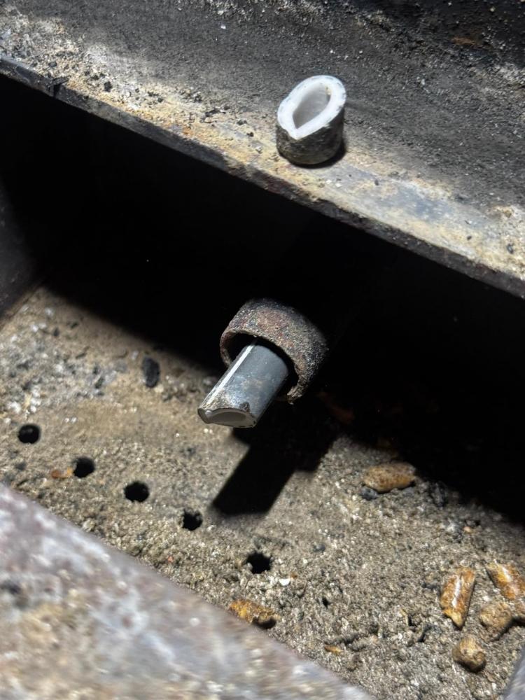

    La varilla de la resistencia q prende fuego está alojada en un conducto demasiado estrecho, que a la mínima roza, hace contacto y salta el diferencial. Vibraba por el motor anterior, arreglado el motor, arreglado esto, pero hasta sacar de donde venía el fallo,,,,,,
    De vez en cuando se apaga el motor de extracción de humos y se me pone la casa que parece que estamos ahumando carne. Todavía no sabemos a q se debe.
    El cajón donde cae el pellet para su combustión venía sin agujeros, ciego, y claro sin entrarle aire no hay combustión y no tiene por donde caer la ceniza. Tuve que coger el taladro y muuuuuuchas brocas.
    El cajón que está debajo del anterior donde hay un tubo que mete el aire para la combustión, tampoco tenía agujeros para q circulara el primero que encaja en este. Mas agujeros, ya que además tiene una bandeja para recoger la ceniza, la cual nunca caería sin los agujeros q le hice.
    Desde la salida del pelet hasta el cesto donde se haría la combustión hay una distancia de 7,5 cm medidos, por lo que no caía en la cesta para arder. Fui a un herrero para soltarle una pletina.
    Y alguna otra cosa que me dejaré por ahí seguro.
    Todo eso teniendo en cuenta q este es su segundo invierno. Pues ni el que me lo vendío ni la casa me quieren dar la cara ni garantía, ya que INDIXA cerró.
    Seguro que parece exagerado o irrisorio , a mí también me lo parecería si no lo estuviese sufriendo.
    Todo esto además de irritaciones e impotencia viene acompañado del gasto económico y del miedo a dejarla encendida si no estamos: no sabemos lo que va a pasar hoy .
    En fin
    Una mier*da de marca y producto, 3000 € de compra más los apaños tirados. No la pongo en wallapop por qué no quiero que alguien lo pase tan mal como yo o que le pase algo a algún niño.
    PD: el cristal de la puerta se descolgó estando encendida y cortó y quemó a mi perra. Menos mal que no tengo niños.
    El motor del sinfín no suele tener soporte lo que lleva son unos limitadores que impiden que pueda girar entre unos limites de unos dos cm a cada lado, si tienes interes te mando una foto.
    El motor que citas los hay de diferentes longitudes y te han colocado uno que no se corresponde con el de tu estufa.
    Las resistencias también las hay de distintos diámetros, y no pueden estar muy ajustadas al tubo, porque entonces no enciende bien los pelletts, ya que lo que enciende los pellets es el aire caliente que circula entre la resistencia y el tubo que lo recubre.

    El motor del tornillo sin fin, no sé si debería tener soporte o no, pero se giraba y tropezaba en la chapa lateral, creándome una pequeña abolladura.
    La resistencia es la más fina q he encontrado y aún así,,,,,

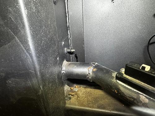

    Cuando te lleguen los tubos y abras la estufa haz dos fotos una del extractor y otra de la centralita donde se vean los conectores uno ocupado por el cable que va al display y otros dos de tipo telefónico.
    Relativo al sinfín el hecho de que el sinfin no está fijado no significa que pueda girar libremente pues lleva topes en la foto verás el tope que además lleva una goma como amortiguación(lleva otro igual en el otro lado)

    Cuando le meta mano, te envio fotos, ya veras que risas.
    Te adelanto que no hay topes para el motor y que ( cutremente ) lo tengo fijado con bridas al soporte que le hice ( lo hice provisionalmente y asi se ha quedado ), " si funciona no lo toques , dicen los informaticos.

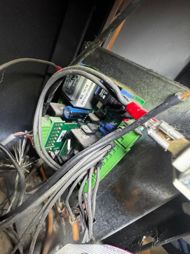

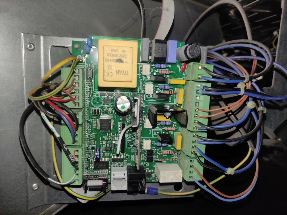

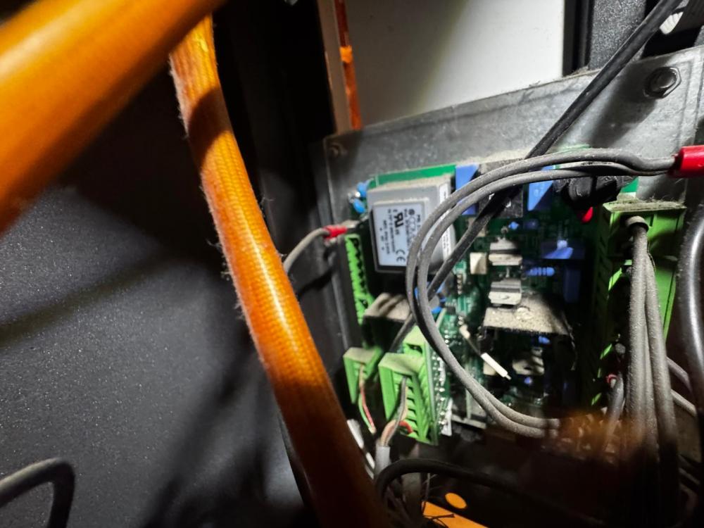

    Buenas tardes.
    Me uno al grupo del error 02.... Me ha estado saltado a la hora de encenderlo, luego despues de probar muchas veces se encendia y funcionaba normal. He hecho lo que indicabais de quitar los latigillos del presostato y limpiarlos.
    Despues he probado y me ha encendido a la primera, peeeero el error 02 me sale al cabo de unos minutos en funcionamiento cosa que anteriormente nunca me habia ocurrido....
    Voy a desmontar los tubos de la chimenea por si me encuentro algo raro o si no anular el presostato como indicabais.
    Ya os ire contando. El modelo de mi hidroestufa es Ferlux Selena 18 KW y la limpieza anual la hize antes de empezar la campaña.
    Os dejo una foto de la placa por si me podeis confirmar que modelo es para ir empapandome poco a poco de como gestinar la estufa.
    Muchas gracias de antemano.

    La placa parece que es la mb100, por la posición de los conectores, el manual técnico y la clave lo puedes descargar aquí.
    https://www.solarweb.net/forosolar/u...lena-27-a.html
    Pero el que avisa no es traidor entrar en el tpar de cualquier forma y a las bravas puede tener graves consecuencias.
    No entiendo
    Porque el presostato no lleva latiguillos lleva un sólo tubo/latiguillo, puedes subir una foto donde se vean esos latiguillos para confirmar de que estamos hablando

    Predeterminado Re: Error002 estufa indixa
    Gracias torpe por la respuesta y el manual.
    Lo de los latiguillos, es que mi estufa tiene otros que he aprovechado para limpiarlos pero que no van conectados al presostato.
    Ya he encontrado el error, puse mal el latiguillo del presostato, tiene dos entradas y me equivoqué....

    Después de miles de hora y por consiguiente muchos encendidos, estoy con la resistencia original metálica.
    Como te decía en un post anterior las resistencia de encendido no funcionan por contacto con el pellet sino por el aire caliente que circula entre la funda y la resistencia por lo que la resistencia no sobresale de la funda, en mi caso la dejo a unos 2 milimetros del final de la funda más información aquí de uno que realmente sabe
    https://biomasalamanca.es/es/content...dera-de-pellet
    EDITO:
    Pero en tu caso como es especial no tenían el ventilador tangencial de tu medida y te pusieron otro, también podría ocurrir que tu estufa llevase un resistencia metálica (las más comunes según tengo entendido) y como no tenían te pusieran una cerámica.
    La resistencias metálicas suelen tener un diámetro inferior a las cerámicas y las hay de diferentes, diametros longitudes y potencias mira en alis express resistencia estufa pellets si quieres

    Galante está desconectado Forero Junior
    feb 2025
    Buenas tardes
    Aqui os dejo varias fotografias de las tripas de mi maquina.
    No se en que orden se van a cargar, pero son, 2 de la placa, un par del moro del tornillo sin fin, una del pitorro que va al presostato y otro del motor del ventilador tangencial, con su " calzo "
    En las fotos del motor , podeis ver que no tiene ninguno de los tacos que hacen de tope.
    feb 2025
    Buenas Tardes
    una vez instalada la resistencia, funciona bien.
    otra cosa es el presostato, he limpiado bien por dentro, pasándole un algodón de los oídos hasta salir casi limpio, y frotado y limpiado por fuera y sigue dando error. Hace un mes o así, compre un presostato de las mismas características, lo instale y seguía dando error, por lo que lo devolví ( lo instale respetando las posiciones de tubos y cables, además de probar las varias posiciones de tubos y cables ).
    He visto en algunos videos que si soplas y hace clic, es que esta bien, y el mío lo hace, por lo que supuse que estaba bien.
    ¿algún consejo?
    por otra parte si uno los 2 cables que tien y le fuerzo la continuidad, la placa no detecta error, por lo que me hace pensar que tampoco esta el error en la placa.
