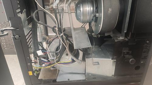

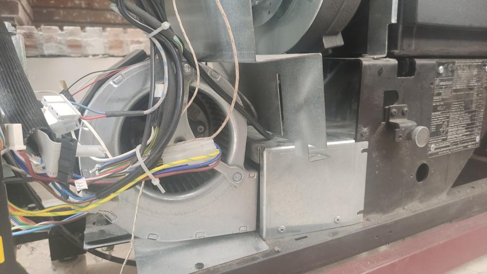

    Puede ser que el extractor no se ponga en marcha o a una velocidad demasiado baja. Cuando instale mi hidroestufa, me paso algo similar y era el conector del extractor que no estaba bien enchufado.

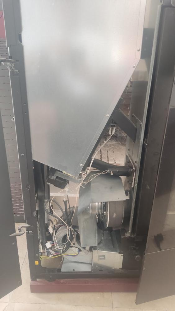

    Tambien en un hilo largo de edilkamin vi que para limpiar algunos modelos, hay que abrir trampillas y a veces a montar todo de nuevo, no están del todo cerrado. Rayomix sabe lo que ha abierto para limpiar así que dudo que sea eso

    Mira si el extractor gira. Al principio debe girar bastante deprisa y se oye. También puedes ver la información en pantalla.
    La sonda de humos podría ser otra pista. En tu caso no llega a pasar de la fase de encendido así que se podría descartar. Pero mira en el estado de la estufa a ver si varia la temperatura de humos. Muchos casos de error AF es debido a la sonda de humos.

    El extractor si que estuve viendo que gira bien
    Y la sonda la estuve limpiando también
    Trampillas no abrí ninguna ni nada parecido para limpiar

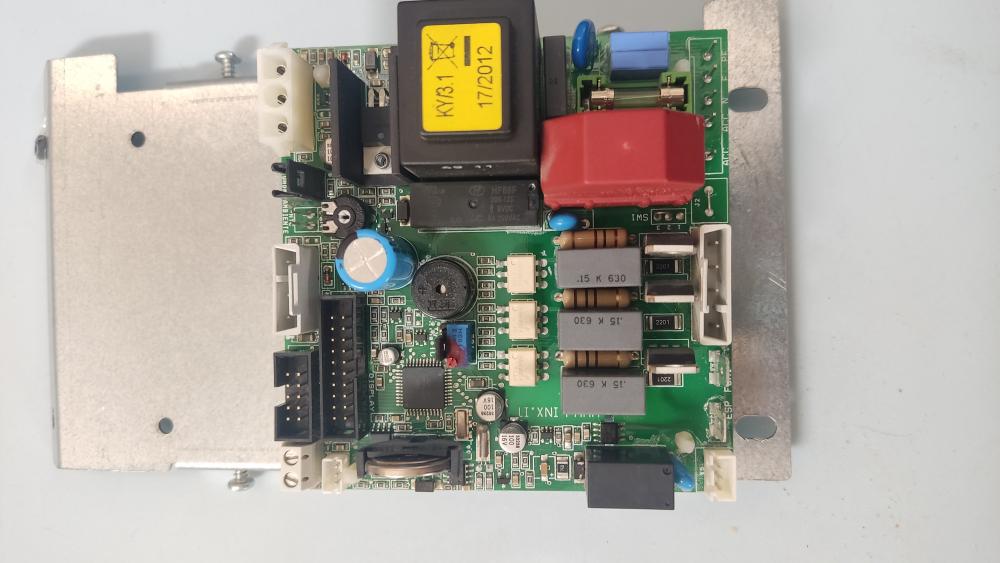

    Yo no se nada de Edilkamin, pero que dice el manual que es el error 5F, para poder saber que es lo que falla.
    Efectivamente si la placa no manda tensión a la resistencia, puede que sea la placa pero si fuese la placa dentro de la placa es muy probable que sea un relé o un triac según cual de estos dos componentes utilice la placa y normalmente muy fácil de saber cual es el componente y su sustitución.
    Manda una foto de la placa

    Lo de la placa creo que sería mucho lio, si supiera como modificar los parámetros podría bajar la temperatura de esa sonda para ver si se mantiene la llama durante horas sin problema pero me está costando un huevo

    Llegados a este punto, creo que podría existir algún problema como suponíamos en la placa base no??
    He estado buscando el repuesto de la placa por si no fuera muy caro y se va a mas de 200€ la broma. También he encontrado empresas que las reparan, desconozco aún el coste.

    Pues quiero desmontar la placa en cuanto tenga mas tiempo, ya que he ido avanzando con el problema hasta ahora y creo que si llamo al servicio técnico me cambiarán la placa directamente y entre unas cosas y otras estoy convencido que la factura se irá casi a los 400€ .
    He visto empresas que las reparan porque no tengo muchos conocimientos de electrónica y por todo lo comentado debería de tener algún problema interno

    Cita Iniciado por torpe Ver mensaje
    Hola!!
    Pues he vuelto a la batalla con el tema este y conseguido desmontar la placa pero tampoco veo nada, a ver si veis algo vosotros
    https://drive.google.com/file/d/1sSO...usp=drive_link
    https://drive.google.com/file/d/1sTP...usp=drive_link
    Muchas gracias

    Predeterminado Re: Edilkamin Kelly no arranca, error AF
    A la vista de la placa creo que tu placa no lleva triac sino reles y además por .los sintomas que dices no creo que el problema sea la placa
    Dices que no has podido probar el presostato,
    Mira este video
    https://www.youtube.com/watch?v=QOH-aG7gXRs
    Y fijate donde habla de sensor de presión que verás un tubo y el presostato (sensor de presión) que en este caso lleva una rueda pero en tu caso puede que no la lleve ya que es lo más normal y además el otro extremo del tubo puede estar arriba y no abajo además puede tener dos entrada en vez de uno haz una foto para si quitas el tubo sepas en cual de las dos entradas está, y no sirve solamente para saber si la puerta está abierta aunque obviamente si está abierta no se cierra el circuito.
    Edito
    Al mirar la placa veo que tiene una batería/pila de botón has comprobado la pila/bateria
    Mira este video
    Edito
    La pila de botón sí, ya lo pensé pero me dio buena carga con un multimetro, también la probé en otro dispositivo funcionando bien.
    Adjunto unas fotos del interior de la estufa pero no encuentro ese presostato / sensor de presión con el tubo indicado. Por la parte trasera ni inferior de la estufa, tampoco he visto nada. Si no se aprecia bien, adjunto alguna mas con mayor detalle de algún sitio en concreto

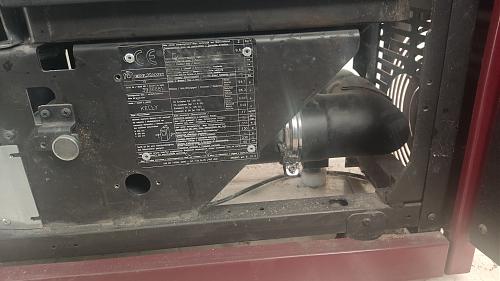

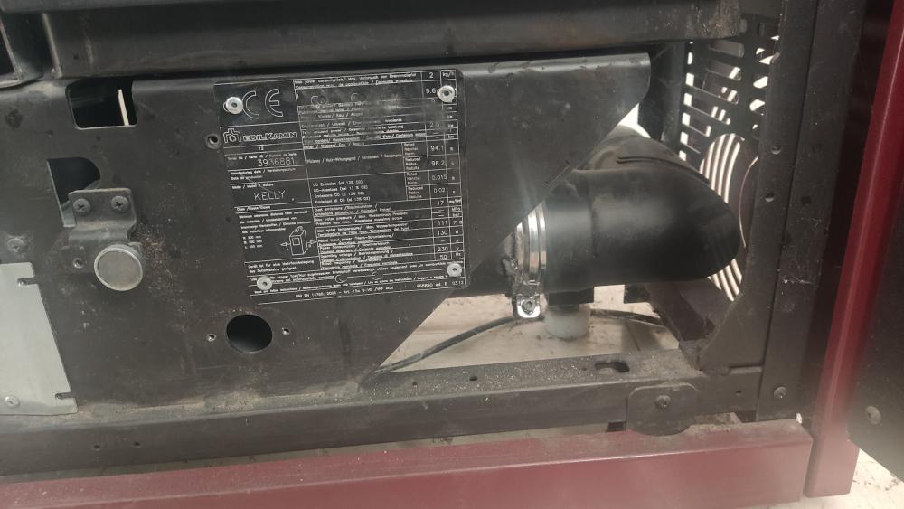

    Buscando por mas zonas tampoco lo he encontrado por donde está el tubo de salida de humos, por debajo de la estufa y por el agujero de la foto.
    He intentado buscar algún despiece de este modelo para descargarlo pero no lo encuentro. Si es interesante tenerlo, puedo comprar uno que he encontrado en la web:
