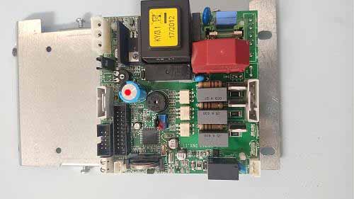

    Por el precio de menos de 15 euros y si tu vas a intentar arreglar la placa lo veo muy interesante, si lo compras mandame un MP cuando lo tengas.

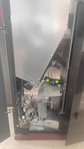

    Como habrás observado el presostato es un elemento bastante grande que salta a la vista, en las fotos que has mandado no lo observo, sube una foto del otro lado de la estufa como el que te adjunto.

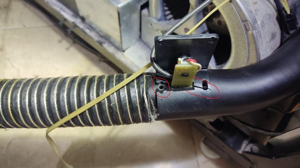

    Otra de las pruebas que dice Remiguel es comprobar que el debimetro esta limpio, si en la foto que te adjunto el tubo marcado con dos puntos verdes es el de la toma de aire fresco, en la parte que no se ve en la parte superior debería haber un dispositivo con tres cables si es asi y te es fácil quitalo(haz una foto antes de quitarlo porque tiene dirección) y limpialo, una vez quitado y si en el tubo no aparece nada más aprovecha para limpiar eese tubos, que va del brasero al exterior, y vuelvo a decirte que en principio no creo que sea la placa.
    En todo caso aunque no creo si tu estufa tiene más de cinco años y dado que es muy sencillo y barato y como última opcion con un soldador de aire o de otra forma sustituiría el electrolitico que te he marcado en rojo, y que no se tarda en cambiar más de 10 minutos.
    Por otra parte ¿es fácil ver la temperatura de humos en el display?, sino es fácil intenta pulsar el boton + durante unos segundos y ves que ocurre y si te aparece la temperatura de humos y la pot velocidad del extractor

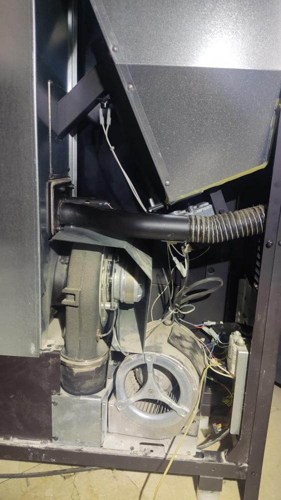

    Perfecto torpe!!. He comenzado por revisar bien la parte trasera sin encontrar el presostato. Adjunto foto

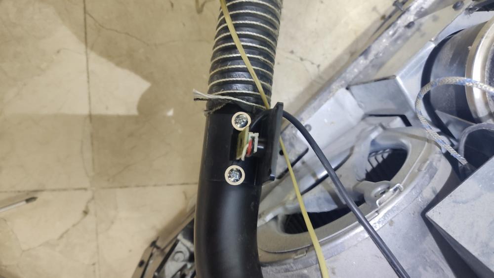

    Luego he proseguido desmontando el tubo marcado que sí es la toma de entrada de aire fresco. Ahí he visto (supongo que será), el debimetro que comentabas, al quitar dos tornillos que llevaba en la parte trasera la pieza donde acopla la placa base de ese dispositivo estaba rajada aunque no creo que afecte al sensor pues está en la parte interior del tubo. O ya me surge la duda de si afectará por holgura...

    Si con esto y lo que me sugieras no se solventa, ya pillo el despiece. Presostato si o si tiene que tener entonces??

    No veo el presostato, en cuanto a tu pregunta si es posible que una estufa no lleve presostato, mi opinión es que si siempre que lleve debímetro que es tu caso, ya que cualquiera de las causas que actuarían el presostato las va a detectar el debímetro de una forma de disminución abrupta del valor del caudal de aire.
