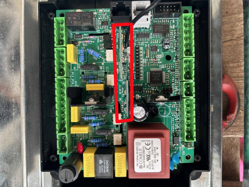

    Para salir de dudas porque el manual es de cada placa, y hay que ir sobre seguro sube la foto que sacastes de la placa, porque me supongo que no se te habrá ocurrido ver el manual ver el diagrama de conexiones y compararla con la de un vendedor, porque si es así mal empezamos.
    Si bajas la cantidad de pellets efectivamente la combustión debe ser mejor y no te va a afectar nada, lo único que reduces potencia
    empire está desconectado Forero Junior
    ene 2024
    16
    Predeterminado Re: Estufa ferlux
    Esta es la foto que he podido sacar de la placa.
    Espero que sirva para ver que modelo es, porque es un insertable y es lo maximo que he podido ver.
    Por la posicion de las conexiones que habias dicho que comparara, me ha parecido que es la mb100.
    Gracias por la ayuda Torpe!

    Efectivamente tu placa es la mb100
    De este enlace te puedes descargar un manual que usa la misma placa pero como verás hay por así decirlo dos modelos uno que usa un mando a distancia bidireccional en concreto el 2ways y otro no y que tienen distinto firmware apartado 4,3, creo que no es tu caso porque no veo los módulos señalados en rojo, ni la antena negra.La foto es de una tarjeta mb100 con mando 2ways2
    https://www.fiberica.es/wp-content/u...iemme-2018.pdf
    Dos preguntas
    ¿tienes un mando a distancia que puedes ver la temperatura etc o no?
    Tu estufa ¿tiene control de flujo o no?

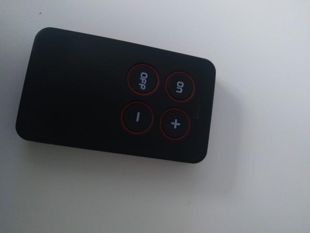

    Mi estufa tiene este mando, solamente tiene cuatro botones y no tiene display

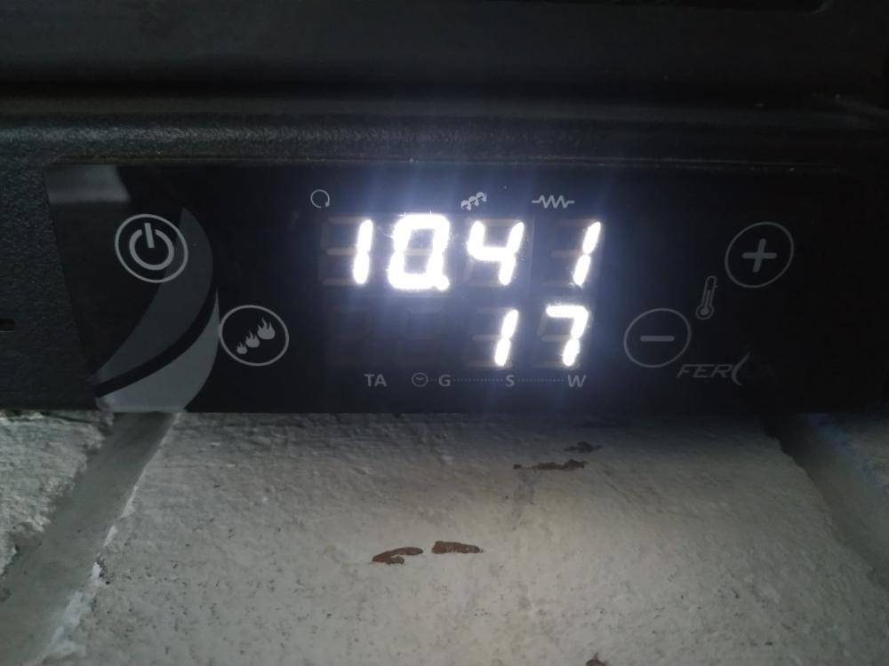

    El display de mi estufa es este, y no tiene los accesos a la regulacion del aire y los pellets haciendo una pulsacion prolongada como dice el manual del enlace que me has pasado.

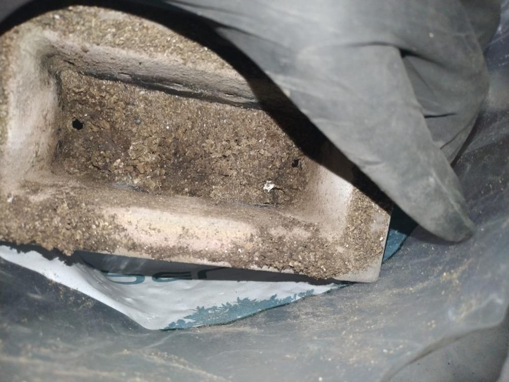

    Esta foto es del quemador despues de haber estado encendida unas 10 horas.

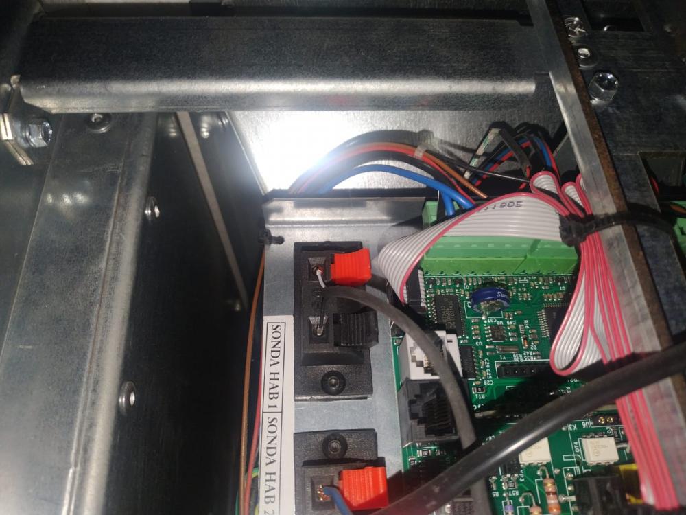

    Efectivamente como te indicaba anteriormente por la foto, tu estufa no lleva el mando a distancia 2ways2, lo que la hace más sencilla y con menos posibilidades de avería en el futuro, si llevase ese mando en donde puedes ver la temperatura, y donde va el sensor de temperatura exterior, y no tuviese comunicación con la estufa o se estropease, la estufa queda inutilizada y no se puede ni entrar en muchos parámetros del menú técnico. En definitiva que para mí es una ventaja que no lo lleve.
    Vayamos a como puedes ver si tiene o no sensor de flujo, el sensor de flujo va instalado en la parte superior del tubo de entrada de aire frío, pero para saber si lo lleva o no lo lleva no es necesario que vuelvas a abrir la estufa.
    Mirate este video
    https://www.youtube.com/watch?v=1osT...mJTza&index=56
    Si te aparece Fl lleva control de flujo sino te aparece no lo lleva

    Una vez que está claro que electrónica Tiemme monta y que hardware o dispositivos tiene, control de flujo, encoder de efecto Hall etc, para configurar perfectamente la estufa hay que entrar en el menú técnico o Tpar.
    No obstante de la foto que envías del mando a distancia, te indico que hay tres mandos a distancia Tiemme aunque básicamente son dos, en uno el cambio de canal se hace por unos comutadores y el número de combinaciones es muy grande y en otro apretando una combinación de teclas y el número máximo es de seis creo recordar, ¿de que tipo es tu mando?.

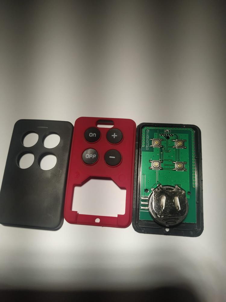

    El mando de mi estufa es el que se cambia por combinación de teclas y tiene 6 combinaciones.

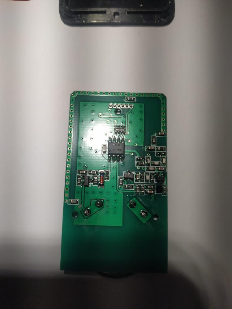

    Si te manejas bien por los menús del tpar y tienes anotados todos los valores, la advertencia que suelo hacer de los peligros de entrar en el tpar no tiene sentido en tu caso, pues hagas la barbaridad que hagas es facilmente subsanable.
    En el manual puedes ver fácilente la diferencia entre los dos mandos(el de colores y el 2ways2) y el que tiene teclas de colores es el que te indico que tiene multitud de combinaciones y que no es tu caso.
    Este mando es por radiofrecuencia esto implica que su señal traspasa los límites de tu domicilio, y además uno de los seis valores es el mismo para todas las estufas que salen de fábrica.
    Por una cuestión de interés personal si lo abres como para cambiar la pila y te queda el circuito al descubierto estaría interesado en que me mandes una foto, y lo más importante para mí sería que se viese la serigrafía del integrado, o sea que si mandas dos fotos una general y otra del chip mejor.

    Y lo que comente, todos los dias al limpiarla tiene una costra en el brasero.
