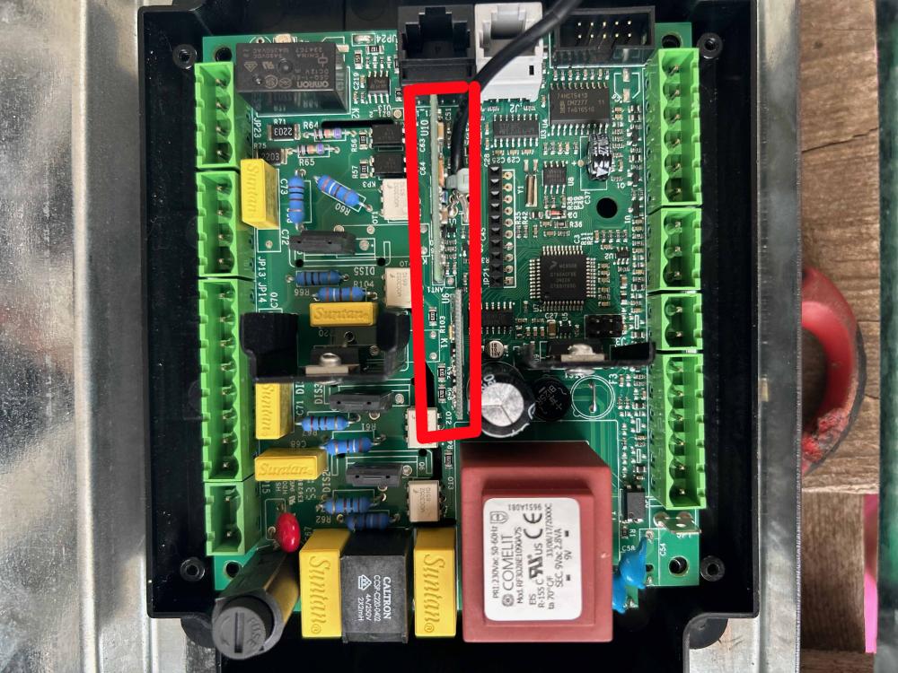

Lo primero es saber que modelo de placa Tiemme monta la estufa o hidroestufa, y mi opinion personal es que no sirve lo que dice el manual de Ferlux, porque puede que diga que es una mb100 y en realidad sea una Ng01, y depende de si es estufa o hidroestufa el manual de la misma placa es diferente,
La única forma que yo se de conocer cual es la placa es ver la ubicación de los conectores del display, el rj45 y el rj11, y compararlos con la foto de esa placa de una tienda de repuestos.
Entrar en el tpar puede tener graves consecuencias sino se sabe y esta placa no tiene un reset para poder poner los valores de fábrica.

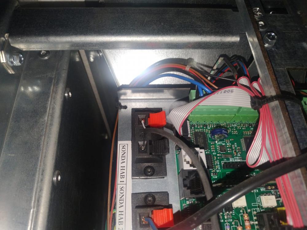

Para estar seguros mejor subir una foto de la placa en la que se vean estos conectores display Rj11 y R45
Comparando fotos la mia parece ser la mb100, y es una estufa de aire solamente.

Para salir de dudas porque el manual es de cada placa, y hay que ir sobre seguro sube la foto que sacastes de la placa, porque me supongo que no se te habrá ocurrido ver el manual ver el diagrama de conexiones y compararla con la de un vendedor, porque si es así mal empezamos.

Esta es la foto que he podido sacar de la placa.
Espero que sirva para ver que modelo es, porque es un insertable y es lo maximo que he podido ver.
Por la posicion de las conexiones que habias dicho que comparara, me ha parecido que es la mb100.

Efectivamente tu placa es la mb100
De este enlace te puedes descargar un manual que usa la misma placa pero como verás hay por así decirlo dos modelos uno que usa un mando a distancia bidireccional en concreto el 2ways y otro no y que tienen distinto firmware apartado 4,3, creo que no es tu caso porque no veo los módulos señalados en rojo, ni la antena negra.La foto es de una tarjeta mb100 con mando 2ways2

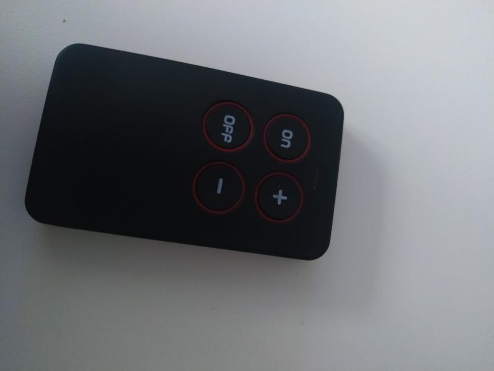

Mi estufa tiene este mando, solamente tiene cuatro botones y no tiene display
Archivo adjunto 31011
El display de mi estufa es este, y no tiene los accesos a la regulacion del aire y los pellets haciendo una pulsacion prolongada como dice el manual del enlace que me has pasado.

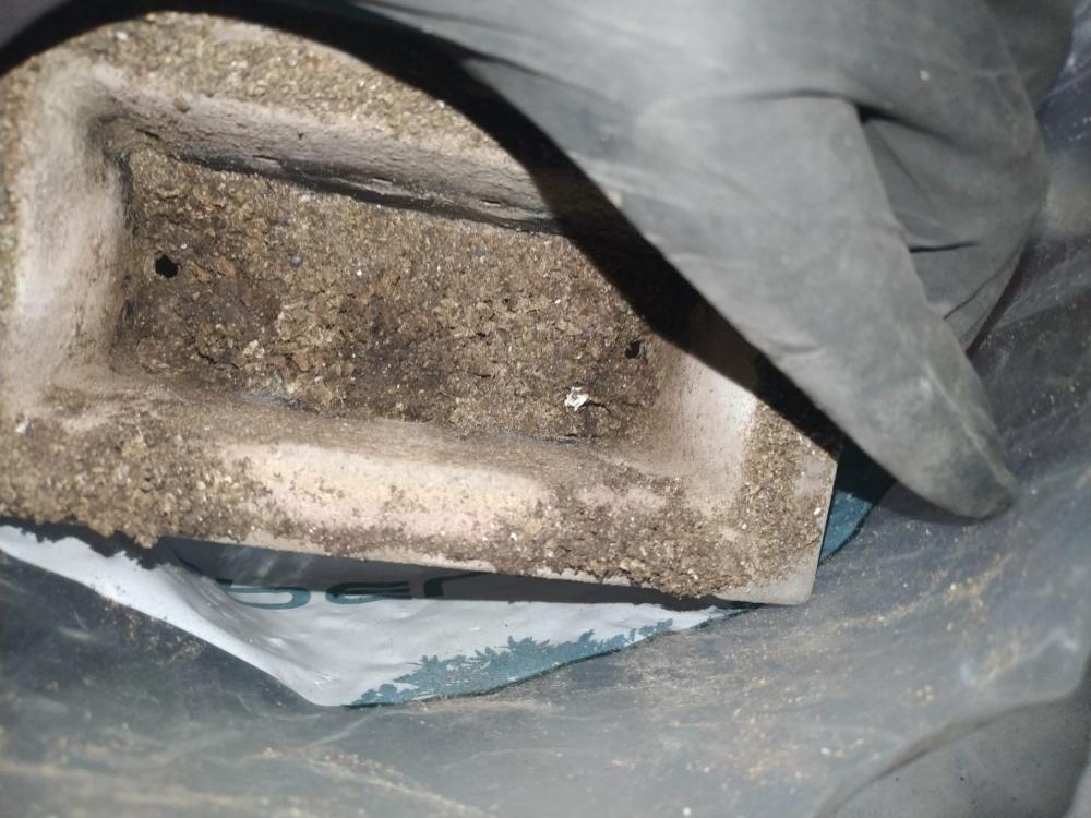

Esta foto es del quemador despues de haber estado encendida unas 10 horas.

Efectivamente como te indicaba anteriormente por la foto, tu estufa no lleva el mando a distancia 2ways2, lo que la hace más sencilla y con menos posibilidades de avería en el futuro, si llevase ese mando en donde puedes ver la temperatura, y donde va el sensor de temperatura exterior, y no tuviese comunicación con la estufa o se estropease, la estufa queda inutilizada y no se puede ni entrar en muchos parámetros del menú técnico. En definitiva que para mí es una ventaja que no lo lleve.

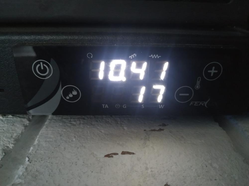

Pues si que tiene sensor de flujo. En los datos aparece Fl.

No obstante de la foto que envías del mando a distancia, te indico que hay tres mandos a distancia Tiemme aunque básicamente son dos, en uno el cambio de canal se hace por unos comutadores y el número de combinaciones es muy grande y en otro apretando una combinación de teclas y el número máximo es de seis creo recordar, ¿de que tipo es tu mando?.

El mando de mi estufa es el que se cambia por combinación de teclas y tiene 6 combinaciones.

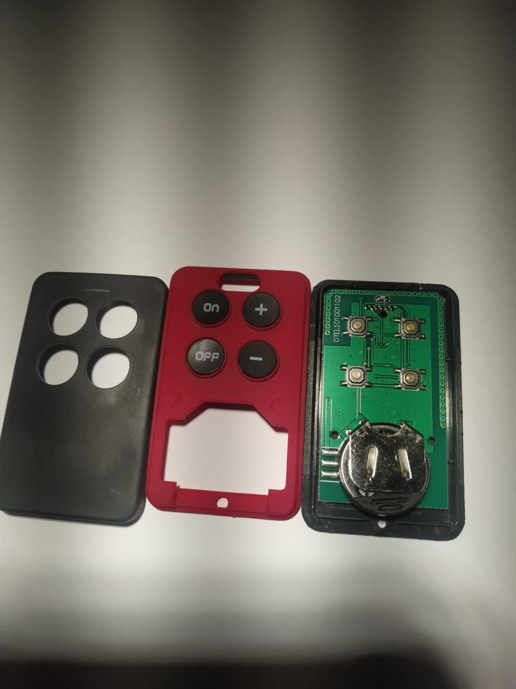

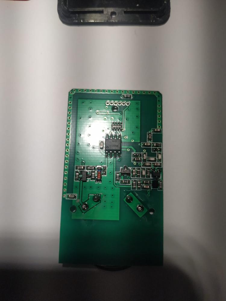

En el manual puedes ver fácilente la diferencia entre los dos mandos(el de colores y el 2ways2) y el que tiene teclas de colores es el que te indico que tiene multitud de combinaciones y que no es tu caso.
Este mando es por radiofrecuencia esto implica que su señal traspasa los límites de tu domicilio, y además uno de los seis valores es el mismo para todas las estufas que salen de fábrica.
Por una cuestión de interés personal si lo abres como para cambiar la pila y te queda el circuito al descubierto estaría interesado en que me mandes una foto, y lo más importante para mí sería que se viese la serigrafía del integrado, o sea que si mandas dos fotos una general y otra del chip mejor.

Haz la siguiente prueba elige la potencia que quieras ve al display y mira Fl y el Uf que te aparece en la pantalla( flujo y r.p.m,) mira el V0x y el FL2X de esa potencia en el tpar y me indicas esos valores.

Ahora la he puesto en la potencia 5 (la más alta que tiene) y los valores van variando, pero Fl 310 y Uf 2390 ronda esas cifras.
Vo7 2550
Fl26 314

Y lo que comente, todos los dias al limpiarla tiene una costra en el brasero.
