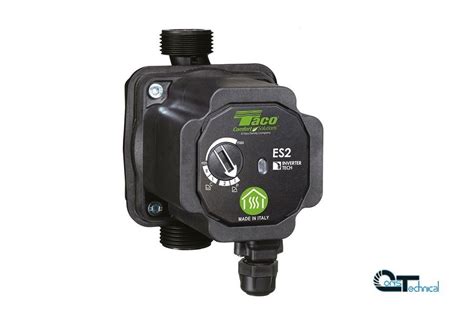

    Tienes una base correcta y parece que estás en el buen camino. Quizá consume mucho porque partes de una casa muy fría.
    El ruido en los radiadores es debido al ajuste de la bomba de recirculacion. Tienes que bajar la velocidad o poner el selector en presión diferencial variable

    Voy a preguntar al técnico si hay posibilidad de poner la bomba en presión diferencial variable ya que el ruido en el radiador es algo escandaloso. Adjunto vídeo.

    Me ha pasado al principio, pero con ruido menos fuerte. Reduciendo la velocidad se soluciono el problema. Luego descubrí los ajustes de la bomba de recirculacion.
    En tu caso creo que los ajustes están en el lado opuesto a la foto que colgaste.

    Exacto @torpe. El sonido proviene de la cabeza termostatica, como si abriese y cerrase constantemente. Siempre pasa sobre la misma hora (16:00) y en el mismo radiador, cuando el resto de cabezas termostaticas están en temperatura empieza el TOC, TOC, TOC… al rato desaparece o si muevo la cabeza termostatica para que cierre o para que deje pasar más agua.

    Gracias @remiguel lo comprobaré a ver si se puede hacer. Igualmente se lo comentaré al SAT para ver si lo pueden hacer.
