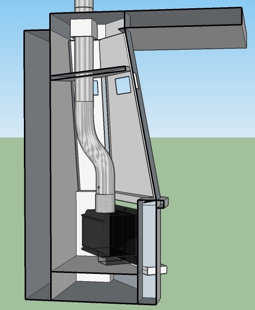

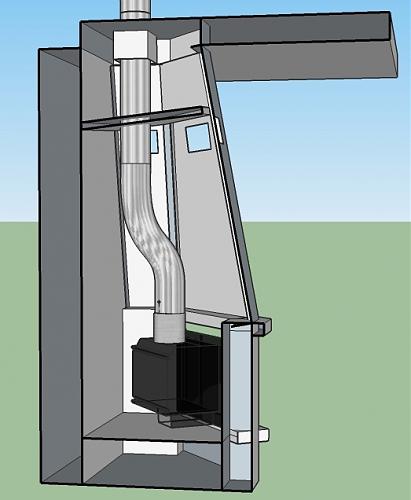

    Eso es una imagen de mi proyecto
    Se puede ver las 2 aperturas de la cámara de descompresión a diferentes niveles mas arriba y las 3 salidas de la cámara principal siguiendo el pendiente de separación para evitar acumulación de calor. Esta dimensionado para un hogar de 14kW
    En mi caso es un hogar cerrado y no un insertable
    Se debe aislar ambas cámaras con lana de roca especial chimenea ademas de usar paneles de pladur ignífugo (color rosa).
    Si estas al principio del proyecto te aconsejo dimensionar bien el tubo de humos para tener un buen tiro. Su dimensión lo da el fabricante en las instrucciones del insertable. Hoy en día hay tubos flexibles de doble capa que pueden ir del insertable hasta la salida en tejado sin corte ni cambio de sección. No tuve esta opción cuando ejecute mi proyecto. Me hubiese simplificado bastante el proyecto y ademas ganas en eficiencia y seguridad (menos hollín y ausencia de bistre).

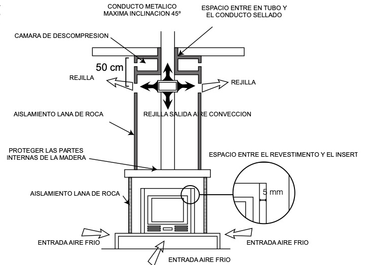

    Una cosa curiosa, en el manual de tu insertable pone:
    Está prohibido el uso de tubos flexibles metálicos o de fibrocemento porque perjudican la seguridad de la misma unión debido a que están sujetos a tirones o roturas, causando pérdidas de humo.
    Los flexibles de doble capa (o doble pared) están hecho para eso...
    En el manual Brompi menciona la camara de descompresión
    Una pagina traducida con google
    https://www-forumconstruire-com.tran..._x_tr_pto=wapp
