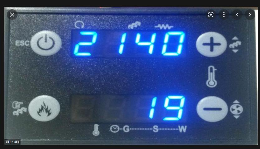

    Hola buenas tengo una estufa Eider insertable y me ha salido el mensaje de CLR, la estufa es nueva puesta en Noviembre pasado, y sigue funcionando perfectamente, creo que hay que hacerla una manutencion primera según pone, ¿como lo haría? ¿sería necesario llamar a un técnico?.
    Un saludo, muchas gracias.
    Antonio.

    CLR : Mensaje que notifica que se han alcanzado las horas de funcionamiento programadas. Es necesario llamar la asistencia técnica.

    Según mi humilde opinión, el mantenimiento consiste básicamente en dos cosas la primera en una limpieza en profundidad, que si no la has hecho nunca a lo mejor es bueno que te la hagan para que veas como se hace en tu estufa en concreto, y a la vista de su dificultad y de tus habilidades la próxima vez que te aparezca decides si la puedes hacer tú o no.
    La segunda es quitar el aviso que no alarma clr, eso depende de la electrónica que use la estufa, y eso es puramente informática, ¿ Que modelo de insertable es y cual es la electrónica que monta, micronova, tiemme etc.?
    Si monta la placa tiemme ng01 el reset de lo que te ha aparecido, te vas a reset limpieza del menú 2, y lo ejecutas.
    En cuanto a cual es el tiempo para hacer la limpieza en profundidad hay diversas opiniones que van desde las 200horas hasta las1000 horas e incluso algunas hasta las 2000, segun los fabricantes, igual que en los coches con el filtro de aire

    Es una insertable eider biomasa, de 11kw que tiene este display, esta neuva recien comprada en Noviembre según he leido pone que el aviso CLR creo que es para una primera limpeiza y que la limpieza grande sale cuando pone SERV y se para que hay que hacerla una vez al año y mi idea era hacerla antes del proximo invierno, tambien he visto que creo que hay una opcion de PCLR que es como una limpieza automatica, antes de resetearla ¿seria bueno probar esa opción y luego llamar al tecnico en verano para que venga hacer la limpieza grande ?:

    PCLR es la limpieza automática del brasero que se realiza cada X minutos dependiendo de lo que tenga programado, no tiene que ver con las revisiones/limpiezas periódicas cada X horas de funcionamiento, en esa placa (Pueden ser un par de modelos de Tiemme) CLR te indica una limpieza programada y SERV el mantenimiento (revisión y limpieza) si no tienes la clave del menú de parámetros técnicos (TPAR) no puedes resetear ninguno de los dos avisos.
    Si tienes acceso fácil a la placa, hazles una foto y te podemos decir qué placa de Tiemme es y en base a eso se puede mirar a ver qué se puede hacer

    Como te indica mac PCLR es un aviso que indica que en esos momentos te está haciendo una limpieza automática, ¿que es una limpieza automática? que el extractor se pone a máxima potencia (manda mucho más aire del necesario al quemador)para terminar de quemar los posibles pellets mal quemados y enviar las cenizas a la chimenea, por lo que no puedes hacer ninguna actuación.
    Por el display está claro que tu estufa monta una electrónica Tiemme, posiblemente la NG01 y también es posible que tu reset lo puedas hacer sin la clave.
    Mirate en este enlace el manual de otra estufa que monta la misma electrónica pero distinta programación, en este caso han optado porque no salga ningun aviso ni alarma, ni que puedas modificar los pellets ni la velocidad del extractor, pero en el punto 6.2.6 de la pagina 31 te explican claramente como hacer el reset de limpieza rclr.
    https://lasian.es/wp-content/uploads...cion_Ene22.pdf
    Por lo que he visto en este foro la clave de las Eider es 1001
    El manual de la NG01 en inglés
    https://www.namuinzinerija.lt/upload...g01_air_en.pdf
    Esto obviamente es información para el futuro porque en estos momentos, lo único que yo haría si te molesta el clr es resetearla, y ver después la st2, con lo cual vas a ver cuantas horas ha estado funcionando tu estufa, y como tu dices la continuaría usando hasta el final de la temporada, haciendole las limpiezas de usuario que te indique el manual.

    Tpar,clave, tp08, P86 que la tendrás posiblemente 2 en únicamente cuando entra en bloqueo, si pones 1 una vez transcurridas las horas te vuelve a salir el bloqueo si la pones a 0 no te vuelve a salir el bloqueo, en ambos casos has desbloqueado la estufa.
    Para cambiar las horas de mantenimiento t66 y t67 en tp05, si pones t67 a 0 tampoco te sale el clr.
