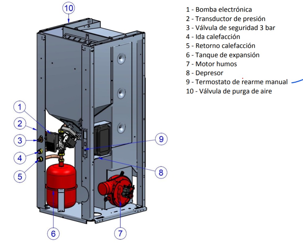

    ok, las calderas tienen un interruptor de seguridad ,en las hidroestufas por lo general esta al lado del enchufe , simplemente lo tendrás que rearmar pulsando
    Perdón, es termostato de seguridad , esto se activa cuando el agua sobrepasa la temperatura en la que esta tarada casi siempre son 100 grados .

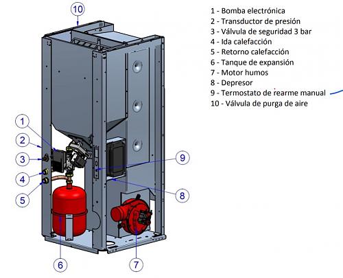

    Resetear estufa FIRECO-foto-termostato.jpeg mira esta foto
    todas las calderas llevan este sistema de seguridad , es por si falla la electrónica o alguien anula algún parámetro . El agua sino recircula o falla algún sistema llegaría a 100 grados y podría explotar la caldera
    Sino lo tienes claro llama al sat
