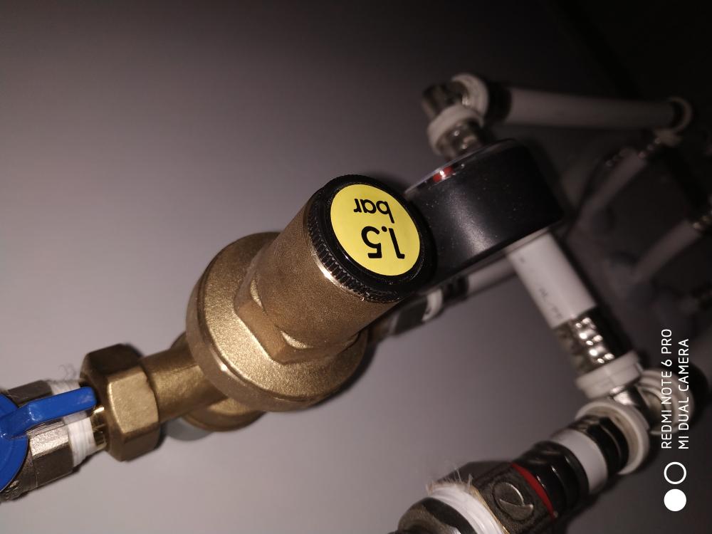

    Predeterminado Re: Alarma 8 (exceso de presión) en hidroestufa pellets Noa de Bronpi
    Hola, es esto a lo que te refieres? se le quita esa tapita negra y dentro hay como un tornillo muy grande.
    Esa no es, eso es una válvula de seguridad tarada a 1,5 bares, el purgador no tiene ningun número, manda varias fotos panorámicas del interior para ver donde está.
    Intenta purgar los radiadores mediante sus tornillos de purga sino son automáticos, como primera medida, y dinos a que presión estáel agua en frío

    Efectivamente el medidor de presion se llama manómetro, indicas que tiene dos agujas no una, mánda una foto del manómetro, ya que al tener dos agujas parece como si fuese un manómetro doble, mira en el libro de instrucciones a que se refieren cada una de las agujas.
    Al tener una válvula de seguridad tarada a 1,5 es posible que tu estufa no pueda trabajara más de 1,5 bares ya que a partir de ahí te tiraría el agua por esa válvula.

    5º La foto que envías está dentro o fuera de la hidroestufa, ya que lo que nos interesa es lo que forma parte de la hidroestufa, ya que si está fuera de la estufa y no forma parte integrante de ella podría ser otro tipo de válvula.
    6º La llave que está antes de esa válvula está abierta.

    Con una presión de agua de 2,6 bares o kg/cm, es normal que te salte la alarma de presión, por lo cual en estos moemtos si la enciendes no te debería de saltar.
    Pero tienes un problema todas las instalaciones hidraulicas de calefacción, ya sean por caldera de gas, gasóleo etc, con el tiempo tienen pérdidas de presión y en todas hay una llave de agua accesible para poder reponer la presión nominal, espero que en tu caso se pueda hacer desde el exterior.
