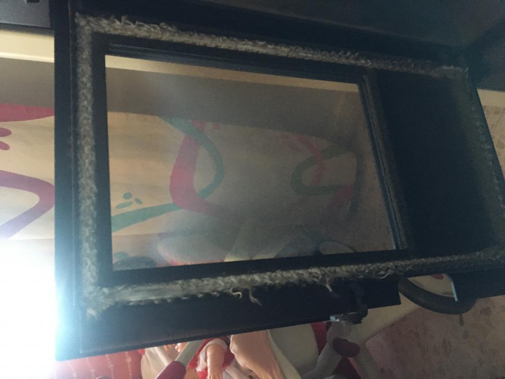

    Cristal sucio-img_6748.jpgBuenos días, este año he empezado a usar Pellets de la marca naturpellets, ya que me han hablado bastante bien de él. El problema que tengo es que he notado que el cristal y las paredes de la estufa se quedan con bastante ceniza negra al pasar un par de horas de funcionamiento, sobre todo en las potencias 4 y 5, y la llama se pone mas bien alta. No se si tendrá que ver con los ajustes, la extracción de humos o qué tocar. También he pensado que pueda ser el cordón de la puerta, que está algo deteriorado, pero tampoco tengo mucha idea. Adjunto algunas imágenes de la puerta y los ajustes que tengo ahora mismo por si alguien me puede ayudar.
    Muchas gracias de antemano.[ATTACH=CONFIG]25999[/ATTACristal sucio-img_6749.jpgCristal sucio-img_6750.jpgCH]Cristal sucio-img_6746.jpg

    En cuanto a la fibra de la puerta debería cambiarla o no es necesario, porque la veo un poco deteriorada y a lo mejor por ahí también entra algo de aire y eso está influyendo.

    Si la junta de la puerta si está mal cámbiala.
